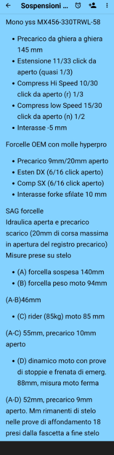

Qui i vari test, stoppie, e frenata secca, ad ogni prova mi fermavo e se ero a pacco precaricavo di un ulteriore mm, il tutto con idraulica aperta, su strada penosa
Ecco memo delle sospensioni, nel caso qualcuno avesse la stessa configurazione di sospensioni ed il mio stesso peso, le prove del SAG posteriore non le ho perché non avevo "assistente" per le prove e il lavoretto l'ho fatto in autonomia alle "cinco della magnana" per non disturbare la famiglia , purtroppo ho il solo numero crudo di precarico per un rider col mio peso. Il sag precarico rider forcelle differisce dalla taratura finale perché nelle prove dinamiche andavo a pacco. Ecco le misure

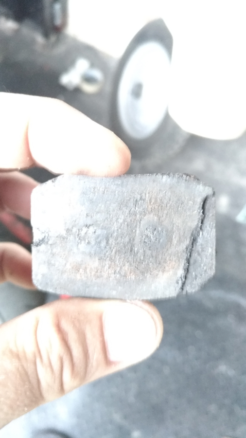

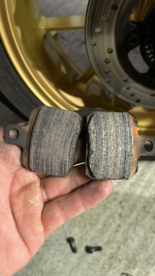

Giusto per parlarne...Anche Brembo ha i suoi difetti
Brembo OEM
Qui sostituite con le "genuine" ho perso un pezzo di materiale frenante, sempre Brembo. Il freno posteriore lo stresso alquanto
Modificato da ClauPau
Piccola variante sul setting sospensioni, mi sono accorto che dopo appena 2mila km stavo spiattellando la gomma.
Sentito il parere di Omar (lord of sospension), del mio gommista e di qualche meccanico friendly, ho appurato che il problema era l'assetto unito alla mia guida da sbruffoncello.
Quindi con non poche maledizioni ho riappeso la moto ai ganci al soffitto tipo gioco sado/maso,  per smontare parzialmente il mono ed agire sul precarico (non ho il comando remoto).
Ho portato il SAG del mono a 30mm (precedentemente era a 25mm) limite massimo per sportive e naked. Di contro il setting del posteriore è andato affangala e quindi ho passato la mattina a fare km, mettere e togliere click in base alle sensazioni. Per fare lo scorso setting ci ho messo 1000 km..
È meno lama di prima, ma funziona bene, la prova del 9 e riutilizzarla a mente fredda. 5mm di SAG si sentono un botto

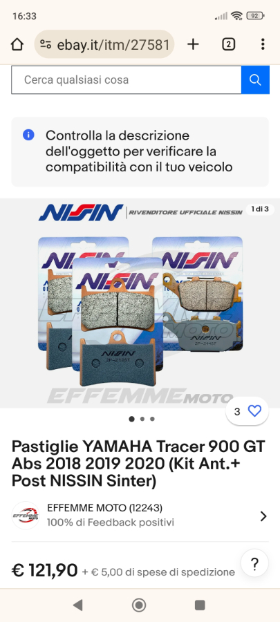

Ordinate le pastiglie Nissin ST , una volta montate darò le mie impressioni
