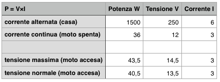

Può essere che l'interruttore "vecchio" sia stato (non del tutto correttamente) scelto mettendocene uno con specifiche per la corrente alternata (quella di casa).
Ad ogni modo quel che conta è avere margine sufficiente per portare alla destinazione la corrente necessaria per il suo corretto funzionamento, alla massima tensione ammissibile nel circuito.
Dalla tabella i calcoli per la potenza massima applicabile a ciascun interruttore (il primo con corrente alternata max 250V, e il secondo con corrente continua max 12V) si vede che l'interruttore potrebbe anche funzionare (a 12V). Ma dobbiamo considerare che la tensione normale a moto accesa dovrebbe essere 13,5V, e la tensione massima emessa dal raddrizzatore di tensione dovrebbe arrivare a 14,5V e non andare oltre (se va oltre c'è qualcosa che non funziona).
Nella scelta di un interuttore da mettere sulla moto, sarebbe opportuno accertarsi che possa arrivare senza problemi a 14,5V.
Ovviamente poi bisogna sapere qual è l'assorbimento massimo dei faretti. La potenza W che vedete in tabella è la potenza massima ammissibile in base alle tensioni e agli ampere descritti sui due interuttori in questione.
