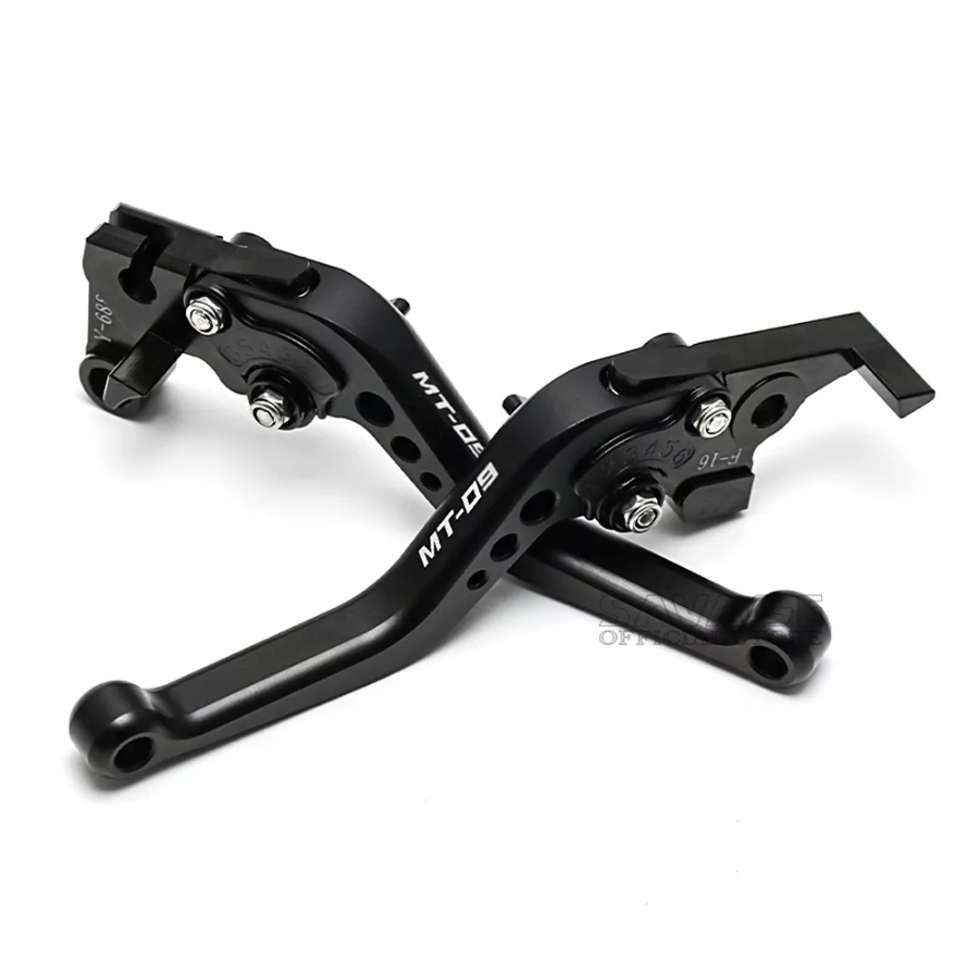

Salve, ho acquistato queste leve corte aftermarket, solo che con quella della frizione ho un problemone, poichè nonostante l'abbia fissata saldamente, resta un po' ballerina facendo un fastidioso gioco se viene spostata su e giù. Sapete se si può rimediare senza bisogno di cambiare il kit di leve? Grazie

Se ho capito bene la leva balla (su e giù) sull'asse del perno che la vincola alla parte rimasta originale sulla moto.
Se è così, prova a misurare con un calibro lo spessore della leva aftermarket e quello della leva originale.
Se trovi misure differenti (ovvero lo spessore della leva after potrebbe essere inferiore a quello della leva originale) fai i conti e fatti dare alcune rondelle "di rasamento" da un buon ferramenta, per compensare la differenza di spessore. Senza esagerare, poichè un minimo di gioco dovrà pur esserci.

Se non hai rimontato la boccola di ottone presente nella leva originale, il problema sta proprio lì. Qualora il foro della leva aftermarket non sia abbastanza grande per ospitarla, ti conviene renderle perchè al 99% sono una cinesata progettata male.
