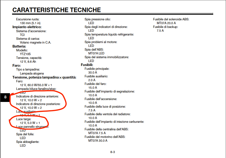

8 Marzo 20242 anni Salve a tutti e grazie a chi mi risponderà! Non ci capisco molto (o meglio niente) ma devo cambiare le frecce anteriori e posteriori (ed il portatarga) alla mia MT-07 del 2018! Ho preso le miniviper della Barracuda e vorrei sapere l'occorrente per non avere problemi. In primis come faccio a sapere la mia moto quale impianto elettrico monta? Ho controllato il service manual ma riporta solo 12 V al sistema di voltaggio e a me servirebbe capire, a quanto mi pare di aver compreso, l'impianto quanti watt ha, se da 6, da 10 o da 21, in modo tale da prendere le resistenze adatte. A parte ciò qualsiasi ulteriore informazione sarà altamente gradita, nonchè consigli! Grazie a tutti! Modificato 8 Marzo 20242 anni da Dastan
8 Marzo 20242 anni Nel Manuale di uso e manutenzione della mia (2014) leggo: Controlla sul libretto della tua che è di qualche anno dopo la mia, comunque. Le eventuali resistenze ti servono per le frecce, non per la luce targa. Ma io, per le frecce, piuttosto cambierei il relé.
10 Marzo 20242 anni Autore Beato te che hai ancora il manuale, io onestamente non ricordo neanche se me lo abbiano consegnato ma non credo, ho trovato su internet un manuale della 2018 e riporta anche lì 10W, speriamo bene. Grazie per il consiglio del relè, mi sei stato di grande aiuto
