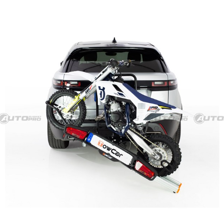

Cercando online, ho trovato due possibilità, per chi ha il gancio traino come me: il classico carrello oppure un porta moto da montare sopra al gancio. Allego foto esplicativa.

secondo me il carrello appendice è la soluzione, non so quanto puoi appendere una moto che si avvicina ai 200kg....
Pare strano pure a me, ma a vedere in internet sembrano convinti bah

Il carico verticale massimo che può sopportare un gancio di traino dovrebbe essere indicato su apposita targhetta da quanto apprendo da Google
Siamo cmq ben lontani dal peso di una moto (si dice sia sugli max 80kg)
2 biciclette con il portabici

Non dico che non si può,  ci sono camion che appendono dietro il muletto elettrico, ma non è "solo" su gancio traino, ci saranno dei rinforzi/traverse a telaio
Il problema secondo me, oltre che della portata, è quello di riuscire a mettercela la moto sopra il gancio di traino.
Un carrello credo sia la soluzione migliore.
bah, per quello no, sono basculanti, a motore acceso la spingi su...come parcheggiare in salita...la fissi e raddrizzi il meccanismo.
il problema rimane il peso, quella in foto è una pit bike che pesa circa 80kg
anche l'ingombro è da considerare, non deve sporgere dalla sagoma dell'auto, l'MT-09 supera i 2metri, forse sta nella sagoma di un furgone ma rimane il problema peso.
Il portamoto diciamo "sospeso" mi dicono non essere omologato, qua in Italia. Quindi OK CIAO

Sul gancio di traino come è già stato detto c'è un limite di peso basso e difatti ha senso solo per le bici, per scooter o moto (ed i crucchi fanno portamoto fino a 300 e passa kg) non si usa il gancio di traino ma viene installato un telaio aggiuntivo, ma come è già stato detto non è più omologato perché dal 2023 andrebbe trascritto a libretto (prima era valida una direttiva che esonerava dalla cosa), cosa che come sappiamo è praticamente impossibile in Italia, mentre i tedeschi col TUV omologano anche quei portamoto esagerati (difatti ho visto gente con un 1290 adv dietro all'auto)...che poi anche fino al 2023 non ho ben capito se era possibile o no metterne di così grandi qua (quelli per gli scooter fino a 150kg di sicuro, su vari forum leggo che erano molto diffusi).
