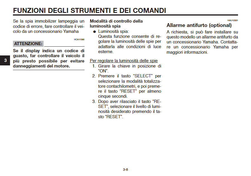

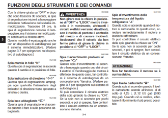

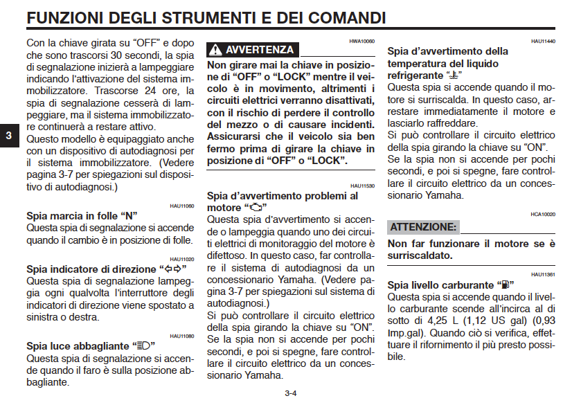

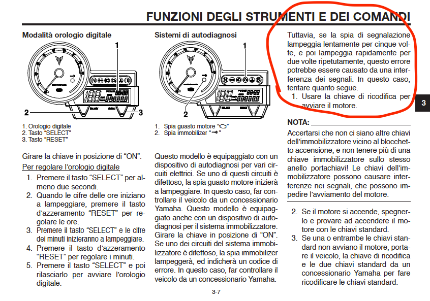

Ho dato un'occhiata al manuale di Uso e Manutenzione, e ho trovato quanto segue:
MT-03p3-4.thumb.png.36f32674802c403a01b72241d1337118.png MT-03p3-7.thumb.png.6455c922abe608e3a4d87c9e351bca2b.png MT-03p3-8.thumb.png.8cdb36604461259771e15fc053c70adf.png
Qualche cosa che riguarda spie lampeggianti c'è... guarda un pò se fa al caso tuo.
Mi sa che comunque una visita in una officina ufficiale è opportuna, per fare un check con la diagnostica.

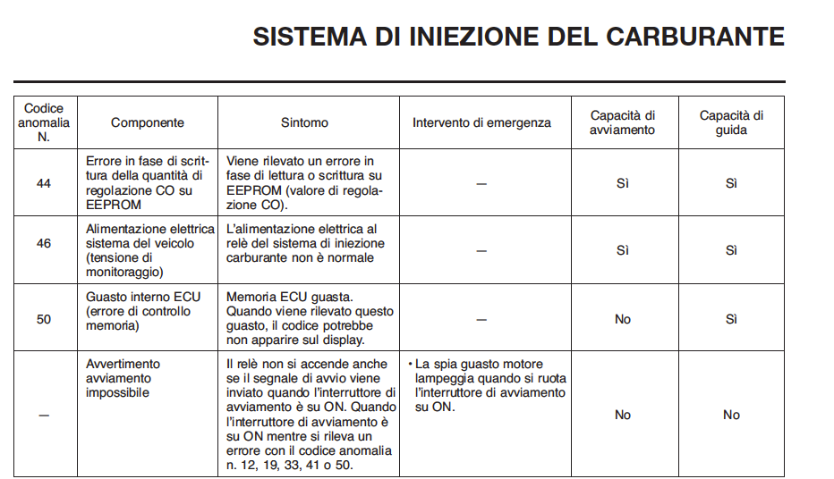

Il 1/7/2024 at 10:15, holypericulum ha scritto:
Lampeggia 4 volte lente e 6 veloci.
Ho scoperto ora che - se ho capito bene - il sistema di segnalazione dei codici di errore della 03 indicherebbe in quel modo il codice di errore "46".
Sei tifoso di VR?  Scusa per la battuta...
Ad ogni modo, il codice 46 (sempre se ho capito bene come funziona) indica:
Dalla tabella risulterebbe però che la moto dovrebbe essere guidabile...
Dalla tua descrizione e se la mia interpretazione del codice di errore è corretta, potrebbe trattarsi di un problema alla pompa carburante.
