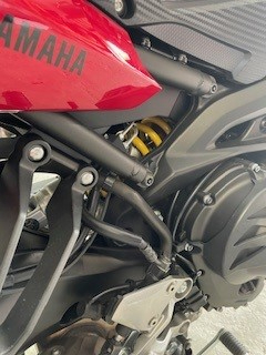

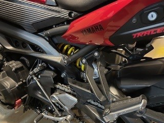

(TRACER 900) Ho modificato il mono originale
Guido una Tracer 900 dal 2017.. ho sempre fatto tutto io su questa moto, tagliandi, forcelle, manutenzioni ecc… mi mancava il mono a cui serviva una bella rinfrescata, quale migliore occasione per revisionarlo e migliorarlo?
A Dicembre 2023 ho acquistato 3 ammortizzatori originali usati, 2 da sviluppare, 1 da “cannibalizzare” (il mio regalo di Natale)+ il mio :)
Ho lavorato su ognuno dei mono, modificando le idrauliche, la camera di azoto nel volume e le pressioni di gonfiaggio, testando sempre tutte le modifiche su strada finchè non ho raggiunto il mio obiettivo, trovare un set-up che funzioni ed avere finalmente un ammortizzatore che trasmetta sicurezza sullo sconnesso e che tenga sempre incollata la gomma a terra!
Vi posto qualche foto dell’intervento che mi ha dato la possibilità di conoscere nei dettagli, il nostro ammortizzatore originale.

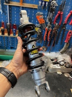

Si smonta la molla
A molla smontata mi sono divertito a pompare sul mono in morsa… risultato, tra il ridicolo e l’imbarazzante, anche ad estensione tutta chiusa (viene idraulicamente coinvolta anche la compressione per i passaggi olio interni), il mono si comprime con una mano senza particolare sforzo.

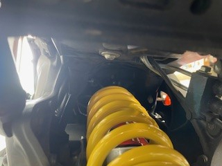

Nel week end ho aperto e modificato un nuovo mono, ho anche riverniciato la molla che era nera in precedenza, inserendo una 115k al posto della sua originale.
Adesso da solo il setting è alla seconda tacca di precarico con 1-1/2 di estensione dal chiuso, in due invece sono alla quarta tacca e 1 giro.
Non esiste più che il posteriore affondi a pacco in due, sempre molto sostenuto.
Rimane morbido sui dossi a 35 all’ora ma più secco quando si passa sul tombino infossato nell’asfalto, ma la moto non si scompone mai.
La moto ora finalmente ha un negativo (sag) che permette di copiare molto meglio l’asfalto.

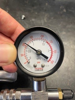

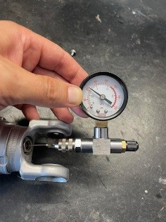

ciao ragazzi,
oggi mi è arrivato il mono di un ragazzo di Padova da portare a step 1.
prima di smontarlo però ho misurato la pressione interna dell'azoto, che da manuale dovrebbe essere 9,8 bar circa...
La realtà è che non ci sono nemmeno 8 bar... siamo a 7,5bar misurati con un manometro, non dall'elevata accuratezza cl.2,5.. ma mi posso sbagliare di un 2% non di più.
I mono originali non funzionano così...
