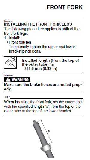

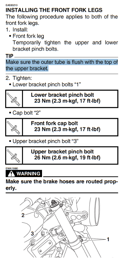

Buongiorno a tutti, sto cercando di regolarmi le sospensioni dopo avere messo su un mono Mupo AB2. La forcella mi sembra piuttosto sfilata, dato che ci sono circa 10 mm liberi fra piastra superiore e tappo, ma non so di quanto sia il valore di fabbrica, dato che ho preso la moto usata. Qualcuno con il medesimo modello e la forecella come di fabbrica potrebbe essere così gentile da misurare di quanto è sfilata in origine?

Dal quel che vedo sul manuale d'officina (quello del m.y.2015, però) la forcella dovrebbe essere a filo della piastra di sterzo superiore.
Grazie mille! ho controllato sul manuale della mia e hanno cambiato il riferimento, ora è dalla sommità della piastra inferiore. La mia rispetta la misura, e in questo modo la forcella sporge 10 mm dalla piastra superiore. Come dicevano i nerd di una volta: RTFM :D
