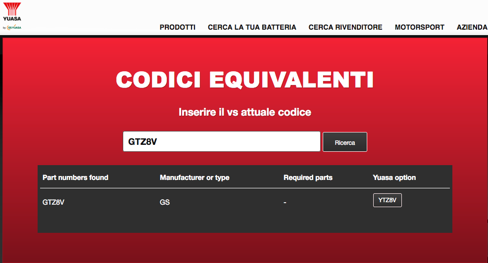

Il modello della batteria è "GTZ8V". Cercando con Google "Yuasa GTZ8V" vedo che il modello "YTZ8V" è equivalente (conferma dal sito Yuasa).
Quindi credo che non sia difficile trovarne una, a questo punto.
