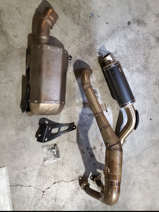

Ciao a tutti, a quel che ho capito lo scarico Akra logato Yamaha (per intenderci, quello con il terminale nero) viene fornito con un collettore che, volendo, sostituisce il "padellone" sotto il motore e collega direttamente i 3 collettori con il silenziatore finale.
Qualcuno ha provato le due configurazioni e mi sa dire che differenze ha rilevato?

Non sono espertissimo della XSR, ma se non erro da sito akra vedo che fino alla 2021 era il classico scarico anche della MT ma con una prolunga per portare il terminale a fianco ruota (si vede anche dalla forma del pancione che è la solita fin dal 2014) ...in quel caso il pancione è vuoto ed il catalizzatore opzionale è calzato all'imbocco tra collettori e pancione...
Quello della 2023 invece (che penso sia quello di cui parli tu, con il pancione  fatto più squadrato) ha sempre il catalizzatore tra pancione e collettori quindi il primo è acnora vuoto...però sugli schemi non vedo nessuna Y fornita in dotazione per eleminare la pancia, sicuro che sia effettivamente così? di sicuro perdi l'omologazione del rumore, anche perché sarà stampigliata sul pancione... (tra l'altro se è come il vecchio, c'è stampigliata anche quella dei fumi, anche se il catalizzatore non lo si compra):

Qui si vedono i collettori attaccati al tubo diretto, poi separati il terminale e il "padellone"
Ma l'hai comprato tu? nuovo? o te l'hanno dato con la moto presa usata o comunque comprandolo usato?
Non mi sembra per niente un pezzo originale, quelle saldature sembrano oscene rispetto a quelle che solitamente fa Akrapovic...
Toglierei pure il sembrano, basta guardare la differenza con quelle del terminale

Lo sto prendendo usato
E' di sicuro una cosa artigianale, e dalle saldature direi nemmeno fatta bene...
A livello di rumore non saprei quanto cambia, fai conto che il pancione se è come sul vecchio €3, in realtà è un tubo dritto con la lana, non c'è il loop come nel pancione dello scarico originale...quindi in quel caso non attuisce più di tanto ma cambia la tonalità, un po' come i resonator che si montano sulle auto

Confermo che il tubo dritto è artigianale, non ha il numero di matricola Akrapovic stampigliato. Non lo monterò, primo per questioni di omologazione, secondo perché il padellone di fatto è un tubo passante forato, credo circondato da fonoassorbente, e quindi credo che la differenza sia solo sulla rumorosità e non sulle prestazioni.
Si vedeva dalle saldature orrende che non è roba akra, manco roadsitalia fa abomini del genere
Comunque come ti dicevo visto che l'originale è diritto, più che rumore assoluto dovrebbe cambiare la tonalità (in peggio ipotizzo), una prova per curiosità la farei comunque...
