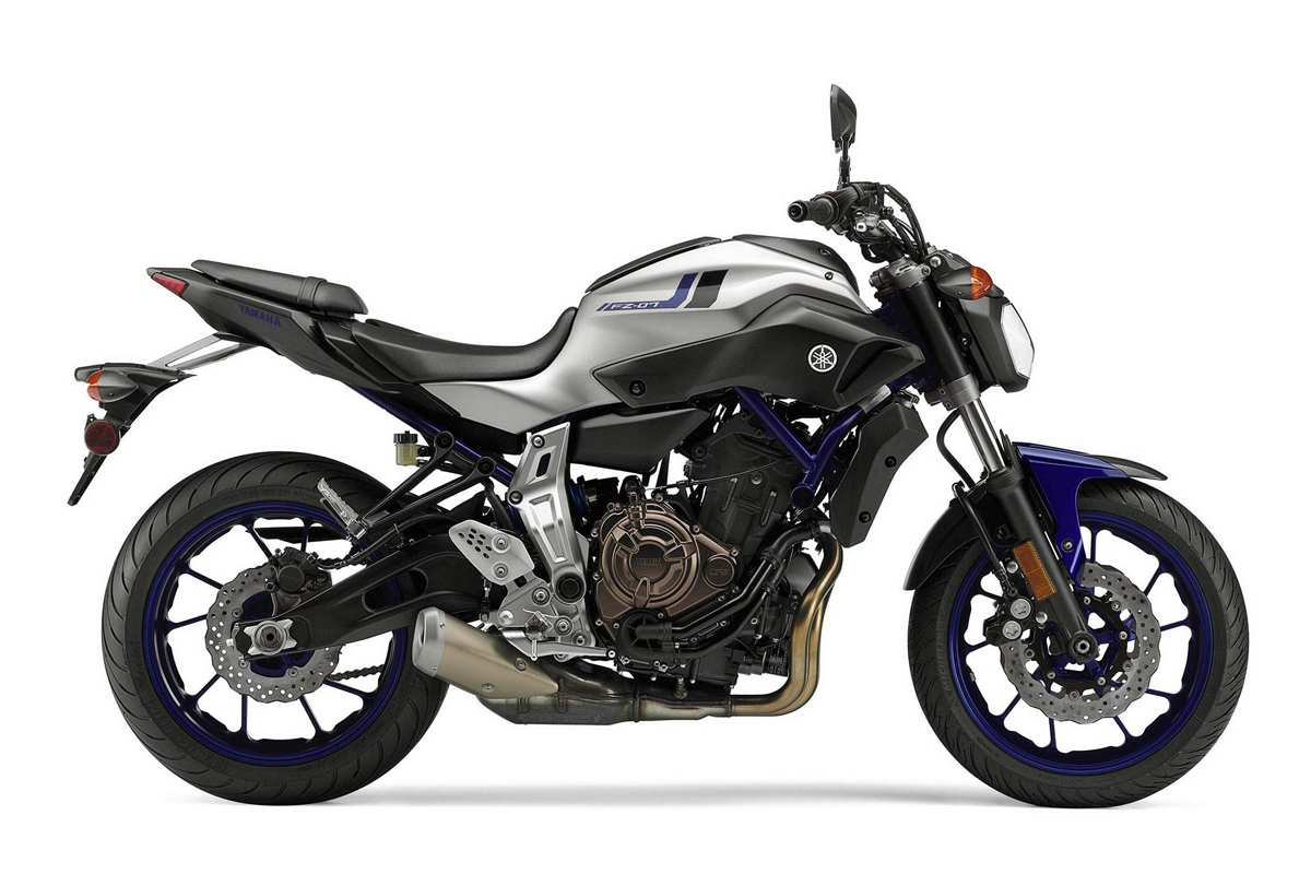

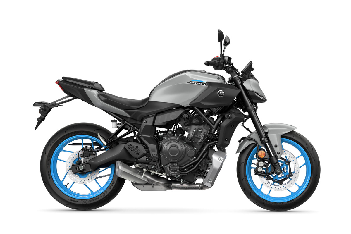

Insomma...in realtà se guardi bene la parte dx è abbastanza diversa:
nella 2017 la parte dx, quella col foro per intenderci, ha la parte inferiore praticamente tutta dritta mentre nella 2025 comincia subito a salire dopo pochi cm.
L'importante è che sotto ci sia una porzione piana per non appoggiare solo su due linee di contatto, l'inclinazine che dici tu invece è quella del forcellone e che è presente nel 99% delle moto visto che se il forcellone non ha sagome particolari è sempre inclinato verso il basso sennò la moto la troveresti inguidabile (non avresti la giusta geometria anti-squat), nella foto ho preso la prima che mi capitava che è un duke 125 quindi visto la coppia ridicola sui 125 il forcellone è poco inclinato...
Il forcellone della 07 2025 ha la parte centrale che risale un pelo ma comunque sempre con la stessa inclinazione rispetto al terreno della 2016 (vedi foto sotto), quindi se funziona sulla vecchia funziona benissimo anche su questa, basta metterlo nel punto giusto, che scivola essendo di gomma non è normale, io con il cavalletto cinese da 30€ non ho mai avuto problemi...
