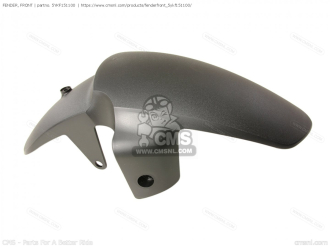

Da quel che vedo dalla brochure del 2006, il parafango della U-Tech Blue era nero:
Screenshot 2026-05-11 alle 23.12.56.png Screenshot 2026-05-11 alle 23.13.12.png
Il codice ricambio originale è "5YK-F1511-00", cercandolo trovo un parafango nero leggermente "goffrato" (comunque non sembra lucido).

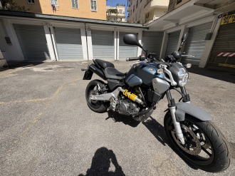

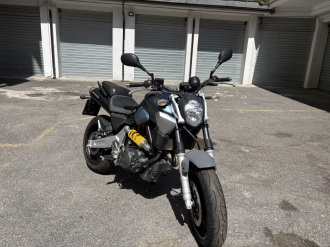

sempre a proposito dell’iscrizione fm vorrei sapere, se ne sapete qualcosa, delle foto che ho scattato. vi chiedo di dirmi se c’è qualcosa fuori posto o di non originale che vi salta all’occhio vedendo la motina. grazie!
  • Author
ci tengo a dirvi che le foto sono state approvate dall’esaminatore, ora spetta solo il parere della commissione. Speriamo bene.
