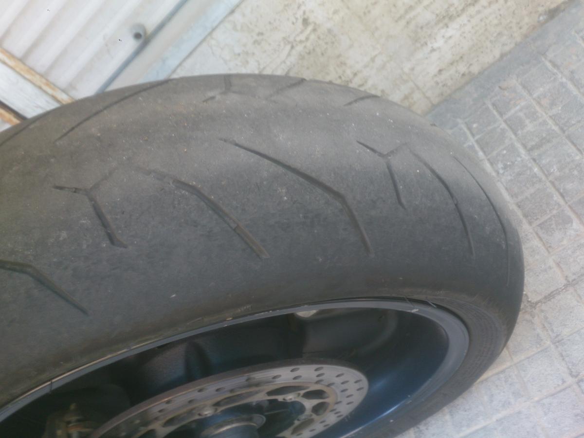

Guarda....incredibilmente mi sembra quasi più consumato l'anteriore che il posteriore!!!
Appena riesco posto le foto!

Eccole. Il posteriore non mi sembra così male. L'anteriore invece mi sembra quasi alla fine!
Da quel che vedo sono molto simili. In effetti di solito la posteriore finisce prima dell'anteriore ma la posteriore mi sembra comunque molto bassa al centro mentre ai lati, scalinati,c'è ancora gomma.
Boh, 5.000 sono comunque pochi.
Pressioni?
2.4 all'anteriore e 2.8 al posteriore...ma non è che tra un cambio e l'altro le controllo spesso! [emoji6]
In ogni caso per me sarebbero ancora buone...ma più di una persona mi ha già detto di cambiarle!
Altre gomme le ho portate tranquillamente alla tela! [emoji16]
Ok, non le controlli spesso, ma quando lo fai le trovi molto basse? Se non scendono sotto i 2.3 ant e 2.4 post non danno problemi di usura anomala. Se le trovi a 1.8....
Le ho controllate Domenica fermandomi ad un distributore di benzina. Erano più basse, sotto i 2.0 l'anteriore
Mh... attenzione ai manometri dei distributori... è molto difficile che siano tarati regolarmente, e facilmente non sono proprio trattati con delicatezza...
Ok, ma la teoria funziona.
Con pressioni basse le gomme si logorano più del dovuto.
Qualsiasi cosa monterai, ricordati di controllare le pressioni almeno una volta al mese. :)

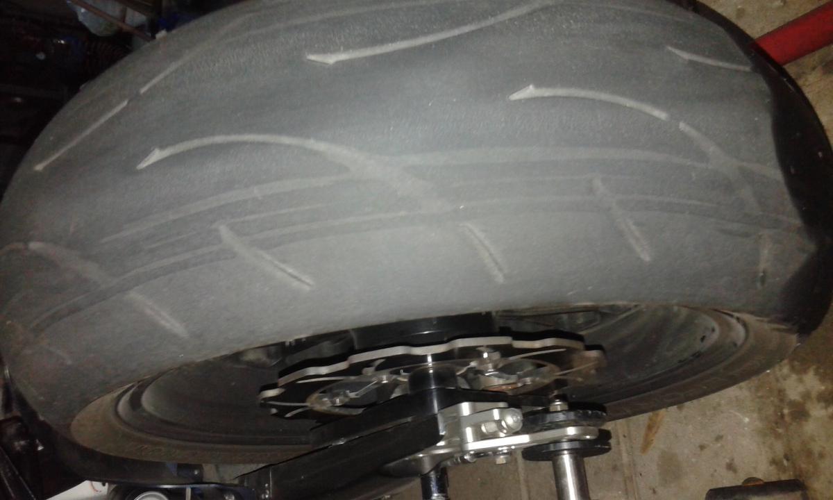

Ecco le mie "memorie" riguardo al primo treno di gomme ormai andato.
Anteriore: Pirelli diablo rosso 3,sostituita a dopo 4000km...ne avrebbe percosi sicuramente altri 1000 ma andavo incontro alle piogge e ho preferito non rischiare.sostituita con una Pirelli diablo rosso 2:ha all'attivo 5000km,credo che almeno 1000/1500km lì faccia ancora tutti prima del "tutore".
Posteriore:Pirelli diablo rosso 2,al tutore c'è arrivata a 8000km,ora ne ha 9000 e gli intagli si vedono ancora bene,anche se sono decisamente da multa.
Utilizzo:95% città,5% montagna (avendo un'altra moto,difficilmente utilizzo la 01 x le tirate teppistiche)
Prossimo treno da ordinare in settimana....o le stesse diablo rosso 2,oppure le nuove metzeler m7 bimescola....vediamo che mi consiglia il mio gommivendolo di fiducia.
Ps: pressioni:
Ant. 2.4
Post. 2.9post-3287-0-06501400-1431964100_thumb.jpgpost-3287-0-82037200-1431964119_thumb.jpg
senza "le tele" che affiorano come nella foto del fusa ;-)
Modificato da Daniele1098

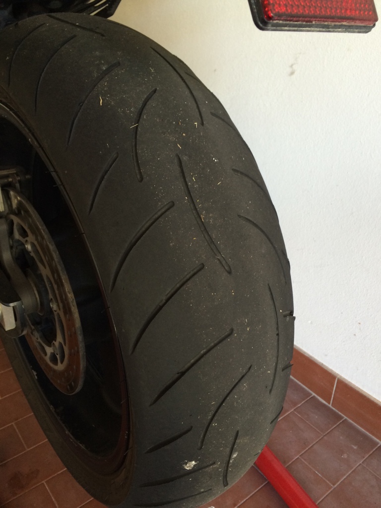

Questa è la mia posteriore.....che saranno quelle righe?
da ragazzaccio terribile quale sei  :devil: , sarai sicuramente andato a fare le sguuuummate , ecco cosa sono quelle righe......

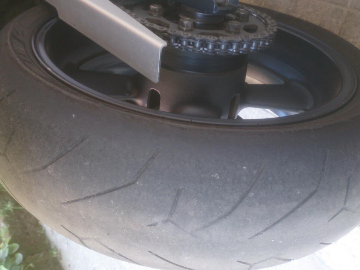

Michelin Pilot Power 3, al posteriore: ca. 5000 Km (su strade sarde che, come risaputo, non sono proprio in ottimo stato).
Qualcuno di voi con cui confrontare questo dato?
PS: ho montato un Pilot Road 4. Staremo a vedere!  :question:
Modificato da Elbandana86
:icon_redface:  :icon_redface:  In effetti qui ho dimenticato di scriverlo....

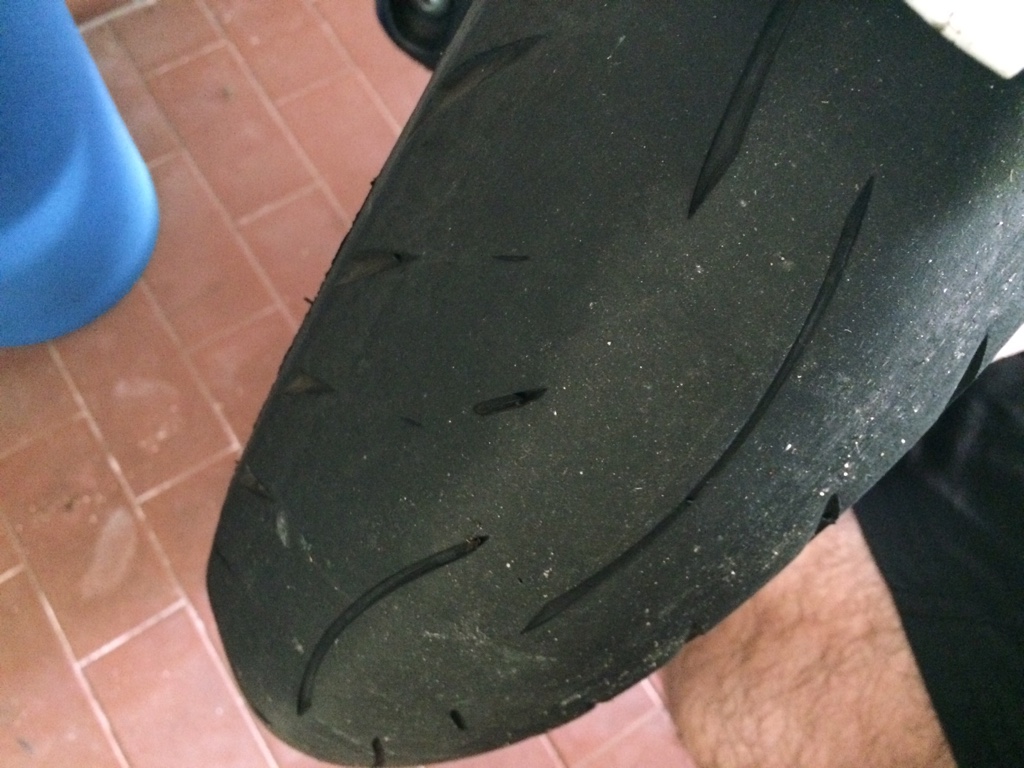

Allloooora, finite!! :D
Il passo San Marca gli è stato fatale, totale 8.600km,
si evince che ho più confidenza a destra che a sinistra ;)
Già rimontate per andare al Mugello, le SuperSport EVO non sono ancora disponibili :(
8600 KM!!?? WOW!!
Non male davvero!
