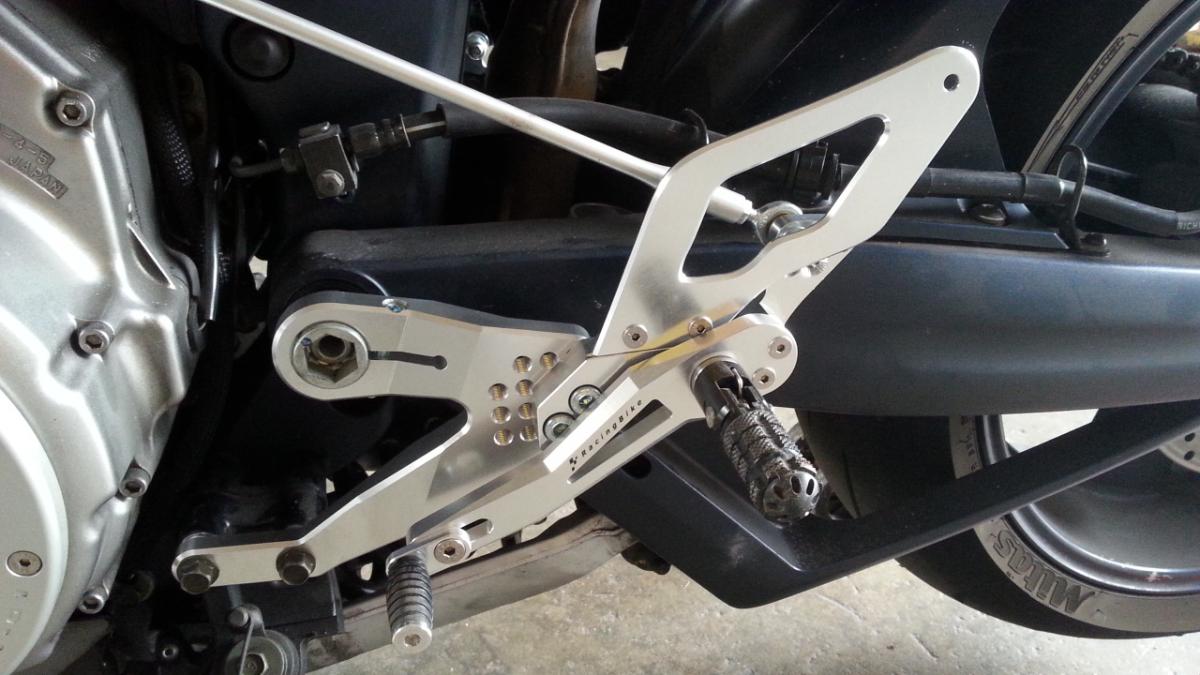

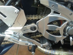

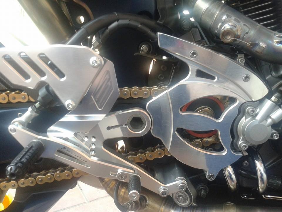

Ciao ragazzi  alcune foto delle pedane anodizzate satinate...il copri pignone e i para tacchi sono parte del primo prototipo non ancora anodizzate!!Comunque dalle foto si nota la differenza dell'anodizzazione delle pedane colore alluminio con il copri pignone e i para tacchi ancora da completare!!
post-2747-0-52752200-1427988790_thumb.jpg post-2747-0-81769400-1427988800_thumb.jpg
Modificato da mimmo D.D.R.
Seguo con interesse. peccato non sia possibile montare il copri pignone di serie...
Ma volendo è fattibile o è proprio una cosa improponibile?
Ciao Stefano chiedi a Superbiker perchè montando le pedane a Gerry in attesa della consegna sia dei para tacchi e del copri pignone è riuscito a montare il copri originale...però questa possibilità per quanto detto  da lui è possibile solo per le persone più alte di me che sono 1,75 perchè vanno arretrate del tutto, poi va inserito un gommino perchè il copri appoggia sulla pedana...a mio parere non piace il copri originale con le pedane della racing Bike!! ;)

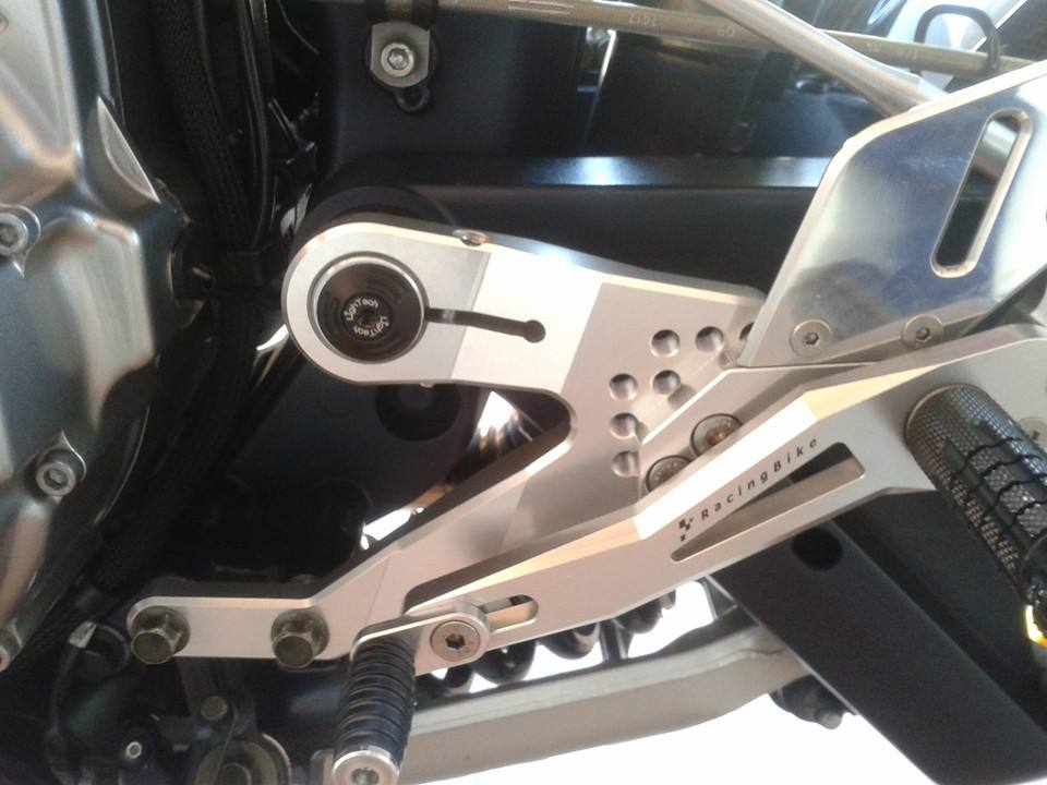

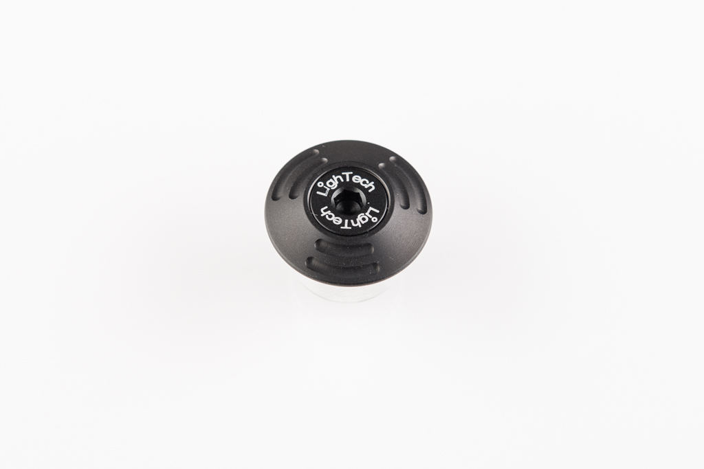

Ciao ragazzi...se può esservi utile ho acquistato dei coprimozzo della Lightech da inserire dove vengono fissate le pedane...a me piace più così!! ;)
N.B. prendete la misura più piccola dei coprimozzo, poi la parte interna che va a stringere all'interno del mozzo vanno tolti almeno due millimetri di spessore altrimenti non entra!!
post-2747-0-50231900-1429021172_thumb.jpg  post-2747-0-78253000-1429021453_thumb.jpg
Interessante. Il più piccolo dovrebbe essere quindi:
DIAM. ESTERNO: 25mm;
DIAM. INTERNO: 20.0 - 21.5mm.
Corretto Mimmo?
Sull'e-Shop della LighTech non li ho trovati disponibili, in compenso li ho trovati su MotomaniaShop, il prezzo più o meno per tutti i rivenditori online è sui 17€.
Corretto Lorenzo!!  :Applause:  :Applause: Per togliere quel millimetro e mezzo basta usare un po di carta vetrata e olio di gomito!! ;)
Il prezzo di listino è di €12 più iva al pezzo!!
Sistemata anche dalla parte del cambio con un gommino a espansione sostituito con il pezzo in alluminio e il gioco è fatto!!
le due viti scure in basso che bloccano le pedane al telaio si possono sostituire con le viti a brugola in acciaio del lato del freno...basta ordinarle tramite mamma Yamaha costo €4,50 ;) io le ho ordinate grazie al consiglio di Superbiker! !

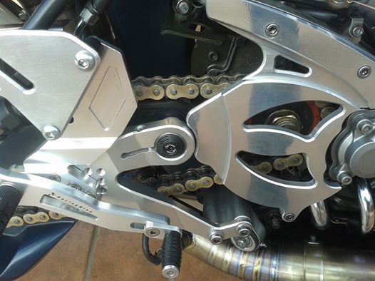

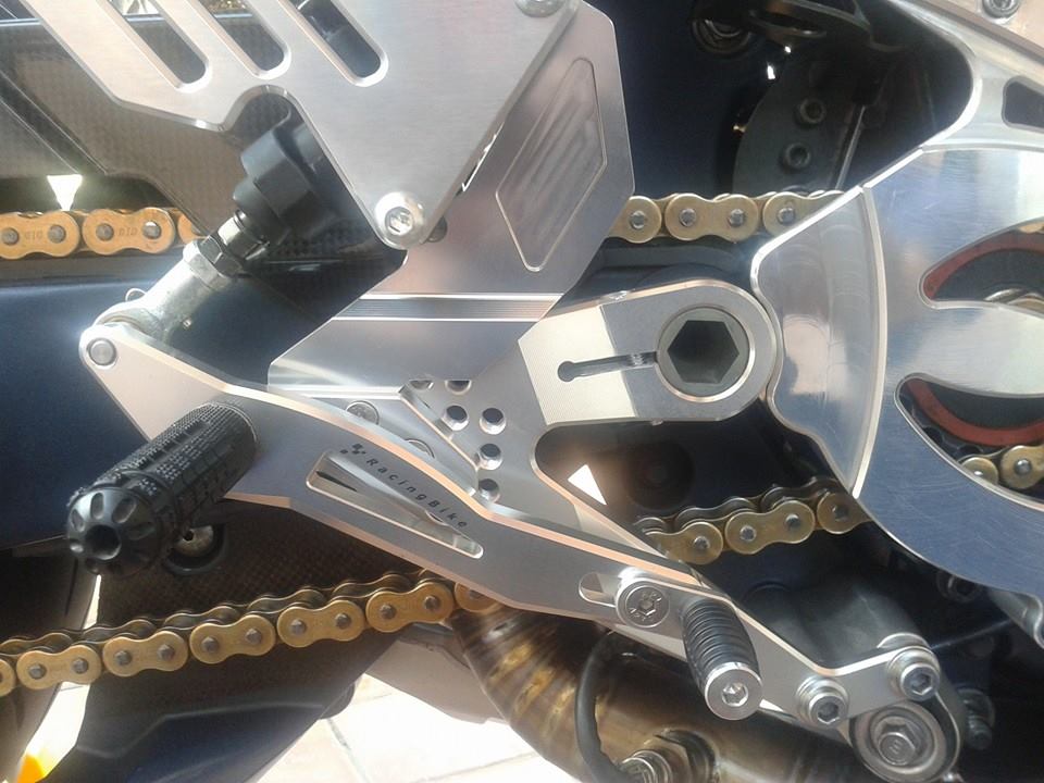

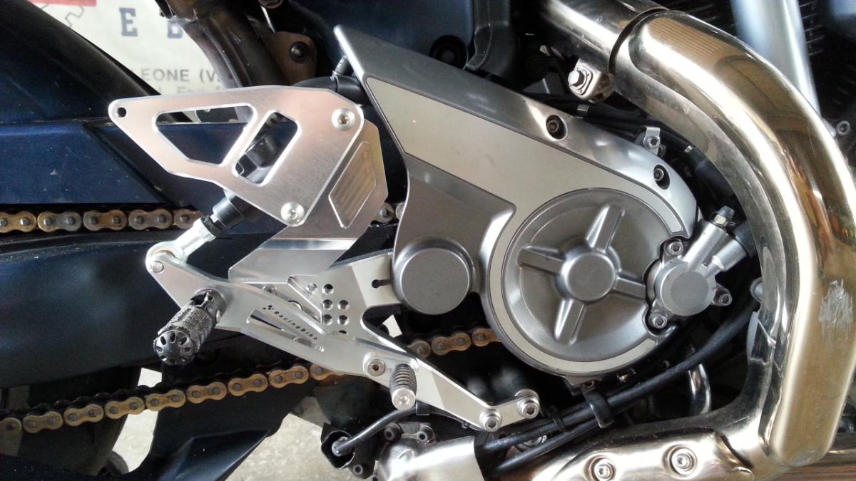

post-4508-0-87968500-1432812270_thumb.jpg post-4508-0-90716900-1432812289_thumb.jpg
Il montaggio è stato leggermente più articolato del previsto, in quanto la sostituzione dell'interrutore di stop con l'idrostop ha richisto l'asporto di una piccola porzione della parte copricatena del parafango posteriore.
L'operazione dì per sé non è stata né lunga ne complessa, è solo che ho realizzato che la soluzione migliore era quella solo diversi tentavi di posizionamento della pedana destra dopo il montaggio della pompa freno.
Che richiede particolare attenzione è questo particolare i il posizionamento del tubo freno che risulta un po' lunghino
e va fatto roteare verso l'interno per riuscire alloggiarlo in maniera corretta dietro il copripignone originale.
A tal proposito ho utilizzato un contrappeso manubrio come distanziale tra la pedana e il copri, facendo in modo che non venissero in contatto rovinandosi a vicenda
Le pedane come potete vedere anche voi sono davvero splendide!!
