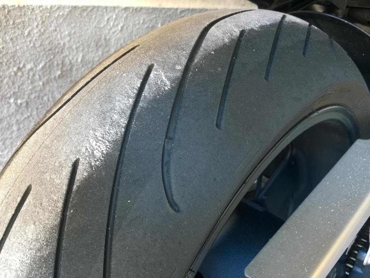

sono in ufficio in moto ed ho pensato di fare una fotina :D
sono a circa 6.000km.
certo che belle son belle su questo non si discute !!!
