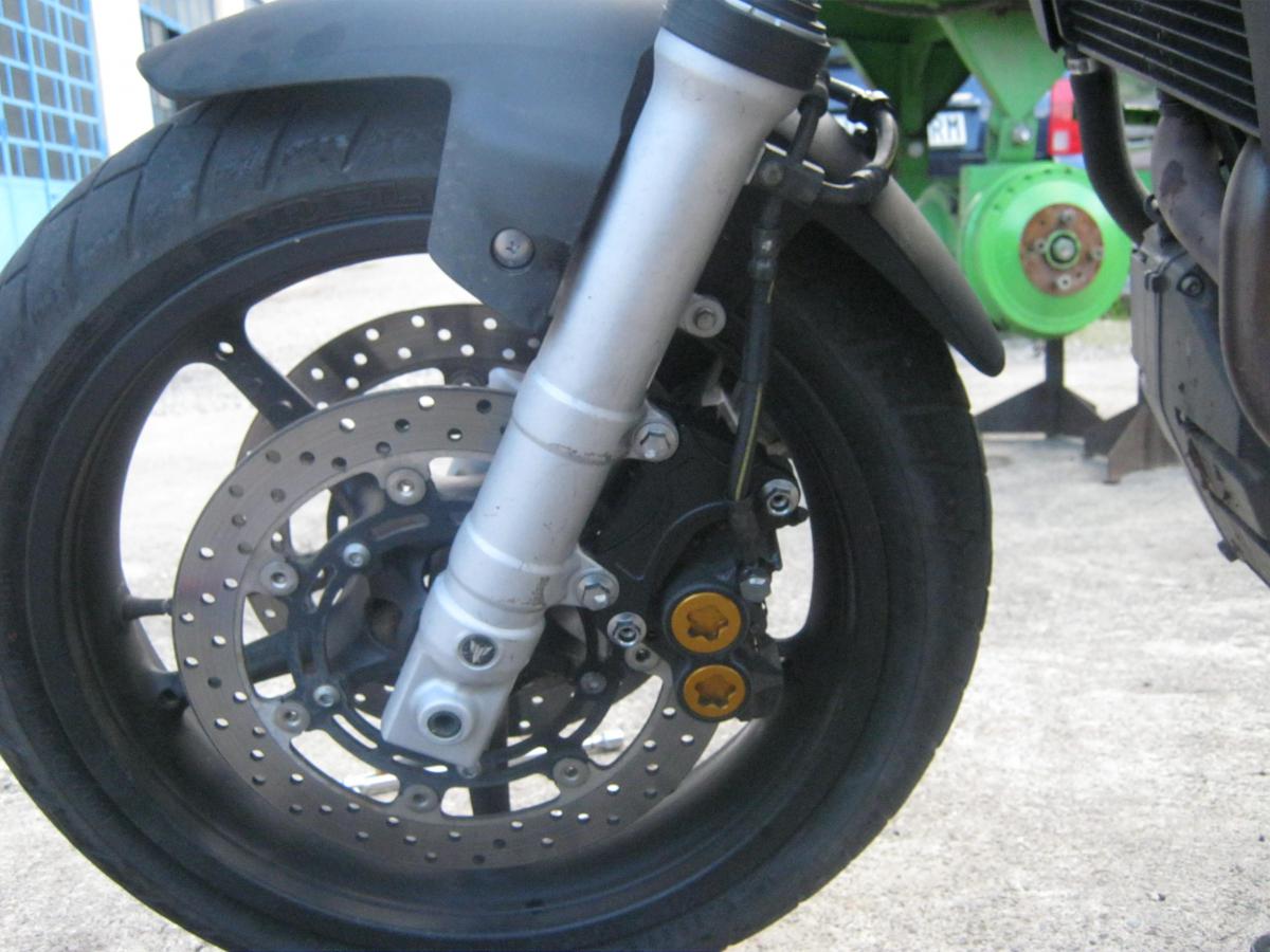

  • Finito ora di montare le pinze a 4 pistoni e la pompa radiale sulla moto di Mandrake.   Il primo lavoro è stato cambiare le pastiglie dei freni montate con il solito grasso al rame e limatina sugli
  • Ho provato la moto del Munta... e devo dire che questo impianto frenante è veramente ottimo,nulla a che vedere con quello di serie... azz... mi ha fatto salire la scimmietta... ..sono già alla ricerca

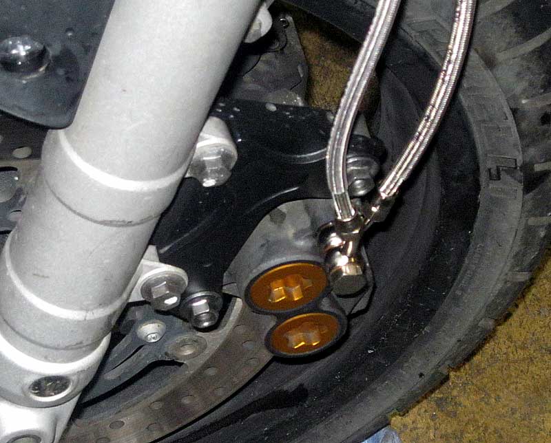

Ciao Munta in merito a questa modifica volevo chiederti una info , premetto che mi sono già procurato le pinze R1 e le piastre sono quasi pronte , mi chiedevo per i tubi in treccia ha qualche dritta da darmi ? Ho letto che il Mago con i suoi non ha avuto problemi . Grazie in anticipo.
i tubi di serie vanno QUASI bene ... il problema che bisogna torgere un pochino uno dei tubi per poter montare il bullone forato.
Questa torsione crea un pò di restingimento e i pistoni faticano un pò a rientrare dopo il rilascio della frenata.

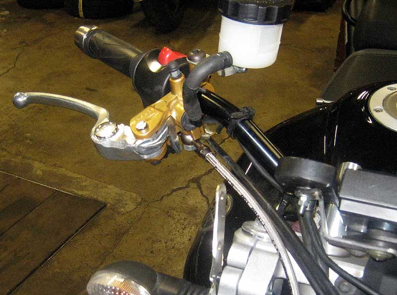

Io usai i tubi di serie sulla prima applicazione sperimentale ... poi i tubi in treccia metallica me li son fatti (appena montai la pompa radiale)... nel vero senso della parola .. non mi fido di quelli comperati fatti. Andranno sicuramente bene, ma i miei li preferisco anche se alla fine mi costano più del doppio di quelli reperibili sul mercato
Mandrake non aveva usato i tubi originali, ma dei tubi in treccia metallica che essendo un pò più lunghi si riusciva ad adattare

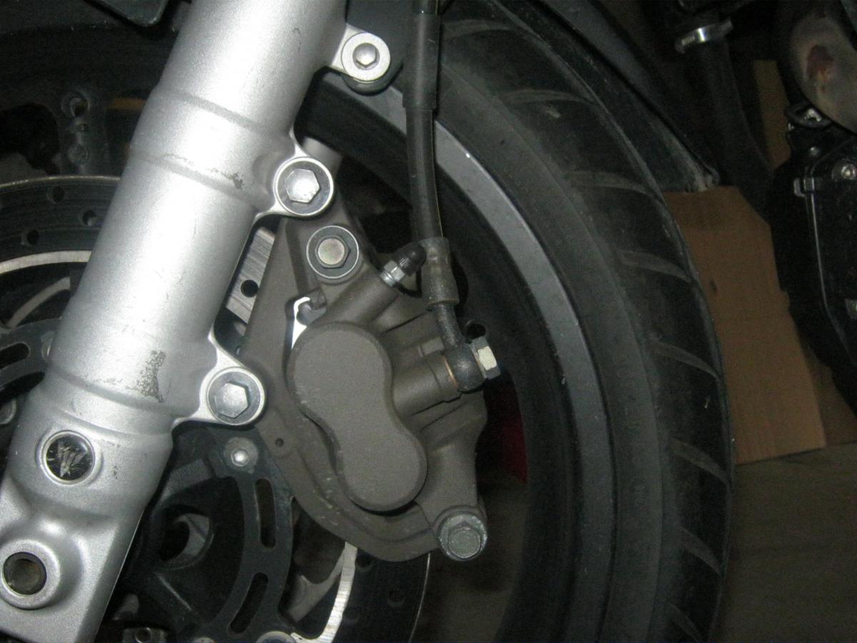

Nelle due foto che seguono si vedono i tubi originali che debbono essere torti ...

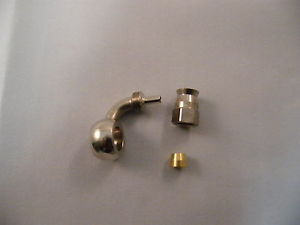

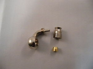

Il sistema che usa muntagnin non prevede crimpatura
infatti io uso questi:
AVVERTENZA: se non li avete mai usati non provate il fai da te
