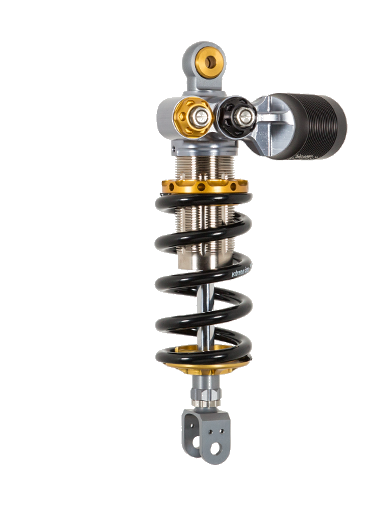

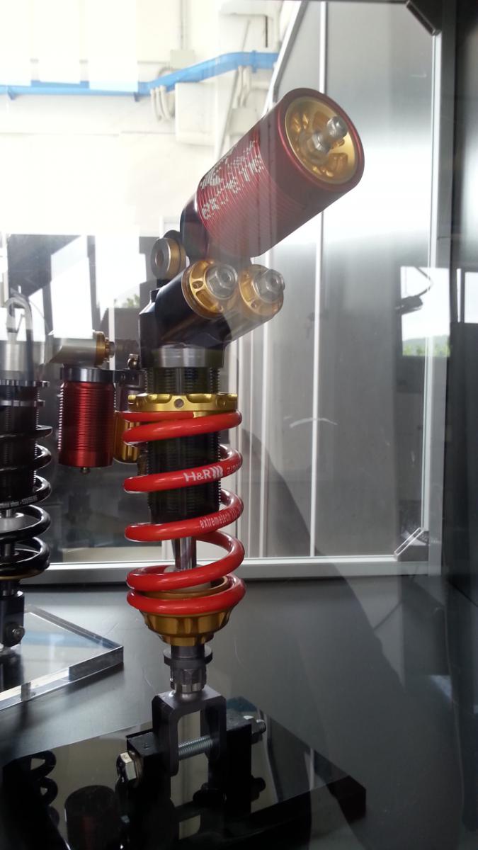

Eccolo qua Senza troppi fronzoli ma con tutte le regolazioni del caso
Compressione (alte e basse velocità)
Estensione (alte e basse velocità)
Precarico molla (con ghiera a registro 1/8 di giro)
Interasse regolabile
Questo così come si vede al 99,9 % sarà fattibile, c'è da capire se si può mettere un eventuale precarico idraulico.

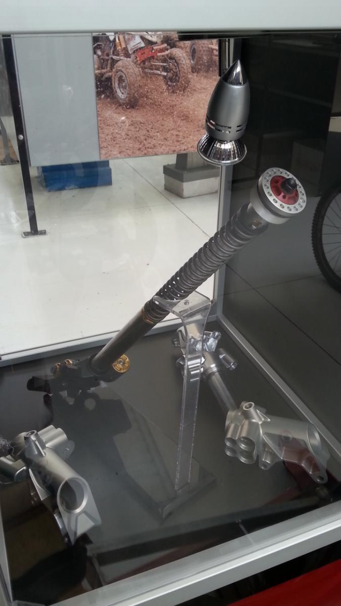

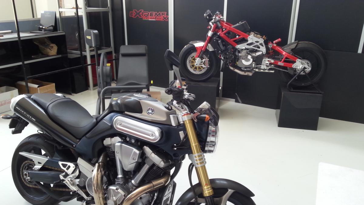

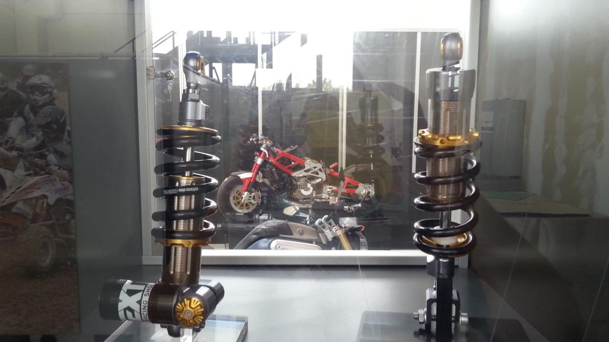

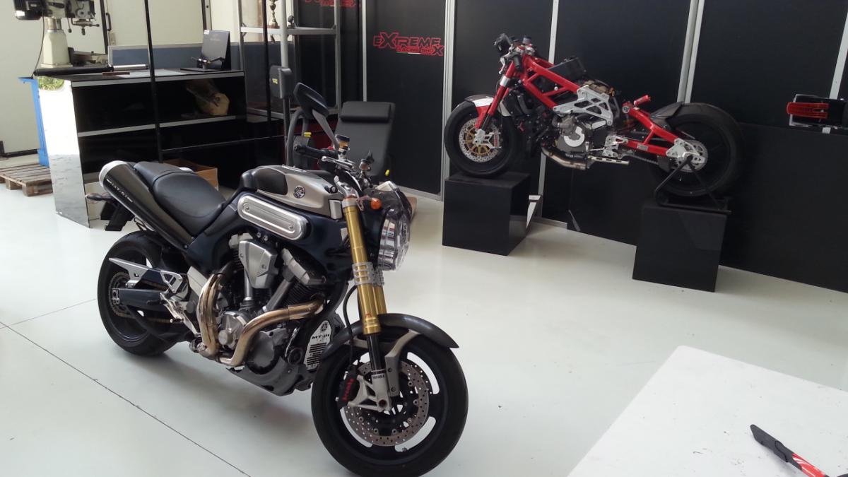

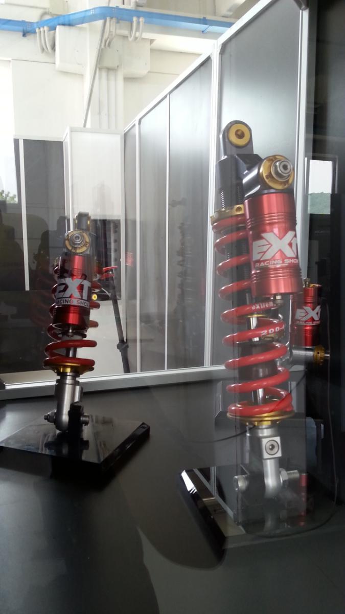

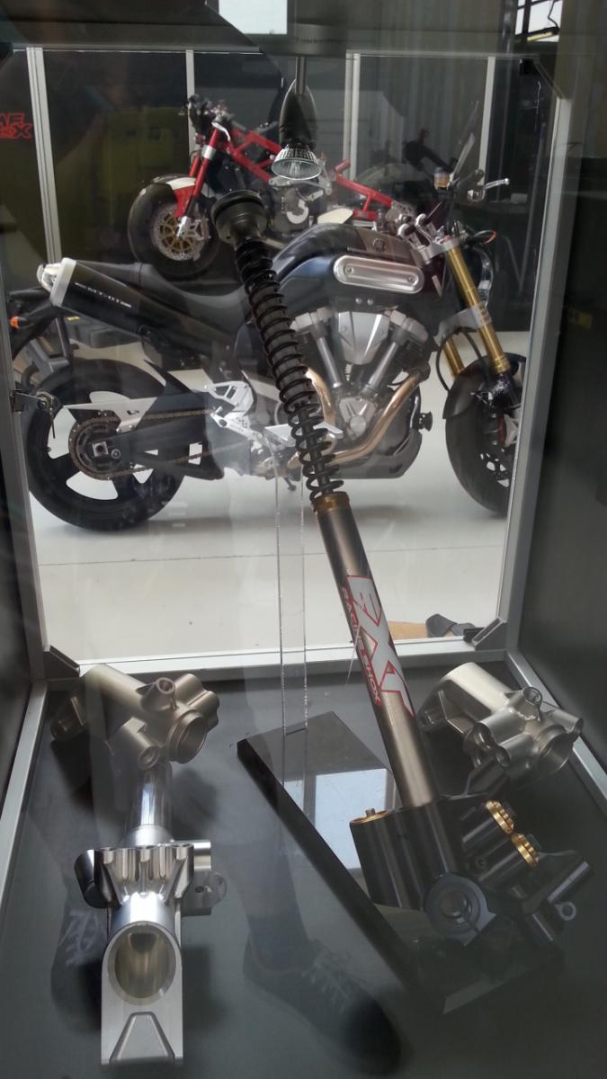

Io sono appena tornato dalla loro sede qui a vicenza e devo dire che sono rimasto veramente colpito da cosa riescano a fare pur avendo uno stabile di dimensione medie (industrialmente parlando)
Ho trovato cordialità, disponibilità e preparazione.
Ho avuto modo di parlare principalmente con Roberto, che praticamente è il tecnico responsabile del collaudo e dei test montaggio degli ammortizzatori.
Al momento mi ha assicurato la compatibilità sia del Tech 2 che del Tech 3 con la nostra 01 (quindi dei classici De Carbon).
Per il tech 4 non si è pronunciato, ma ha detto che eseguirà alcune prove di "fitting" per vedere se, per l'appunto il mono può starci rispettando gli ingombri imposi dall'alloggiamento del leveraggio.
Attualmente ho richiesto un preventivo per 3 pezzi ponendo come alternative sia il tech 4 (con riserva vista la fattibilità da verificare), Sia pure per il tech 3...
Il tech 2 non sarebbe da escludere ma anche lo stesso roberto mi ha confessato che sarebbe un miglioramento solo dal punto di vista della della manutenzione (in quanto la parte di compensazione olio/gas sarebbe più stabile)
Ma non spiccherebbe per efficacia rispetto al mono di serie (che non è male)
la cosa bella è che ha notato le gomme... e ha capito perché i domatori di orchi cercano l'alternativa migliore nelle sospensioni. :) a presto per gli aggiornamenti.
Attualmente resto con un filo disagio per essere lontano (35 min di strada  :Whistle: ) dalla mia adorata Wadaiko.
post-4508-0-95406500-1433762917_thumb.jpg post-4508-0-44417600-1433762937_thumb.jpg post-4508-0-71049400-1433762950_thumb.jpg
post-4508-0-71844900-1433762963_thumb.jpg post-4508-0-99870400-1433762974_thumb.jpg
post-4508-0-67487500-1433762988_thumb.jpg post-4508-0-95787600-1433762999_thumb.jpg
