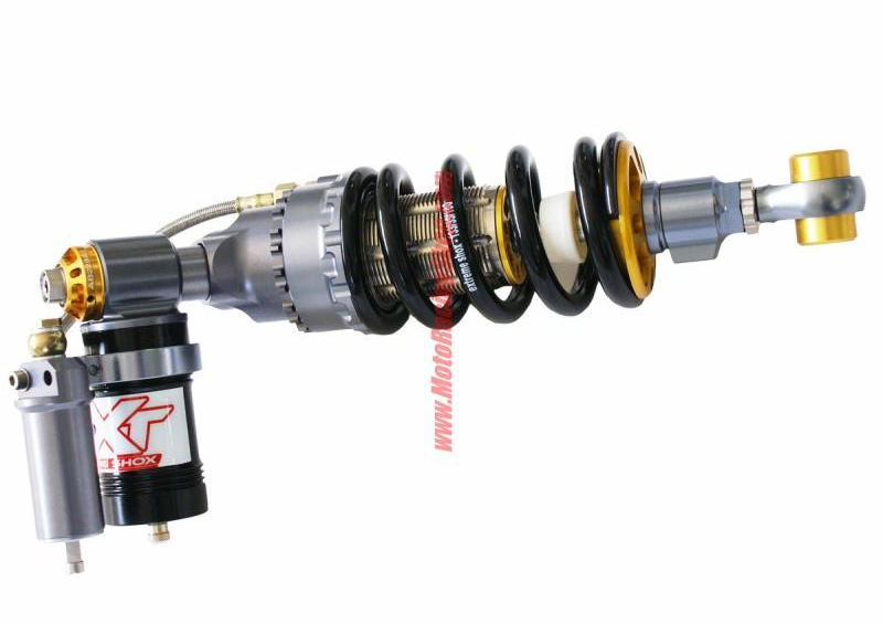

Giusto per farmi un'idea, ho trovato un negozio online che ha un po' di mono Extreme Shox in vendita, ecco >>>qui<<< il link.
Nel negozio sono visibili i mono dal Tech1 al Tech3, con prezzi che variano da €504 (Tech1) a €842 (Tech3). Ovviamente mi riferisco ai modelli stradali.
Il modello top (Racing, in realtà) che è il Tech4 non è presente.
Appurato (per quanto mi riguarda) che il Tech4, con un probabile costo superiore ai 1000 euri, per me è irraggiungibile :( , sarei ben lieto di "accontentarmi" di un Tech3, e sarebbe già un gran bell'accontentarsi, a mio avviso. Da tutto quel che ho potuto leggere sono dei componenti di alta qualità, per costruzione e per scelta dei materiali, quindi penso che il costo di un Tech3 sia tutto sommato giustificato.
Comunque sia sarei ben lieto di poter partecipare ad un GDA che consentirebbe di scendere un po' con il costo.

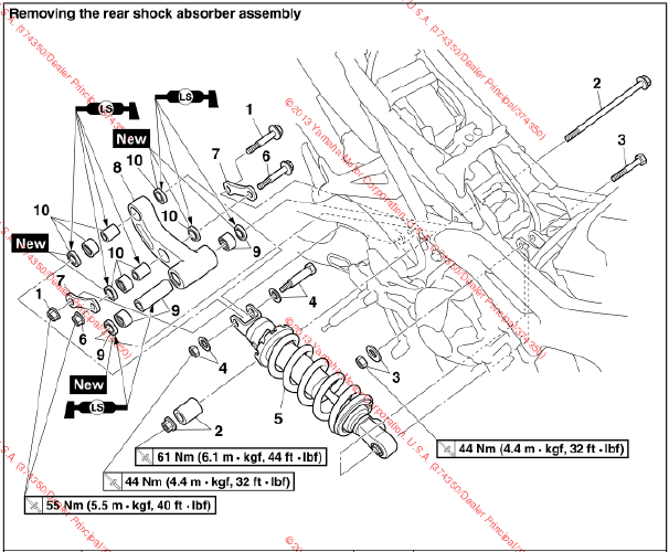

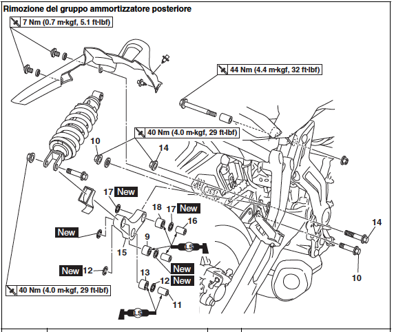

Ad uso comune, allego un paio di immagini tratte dai manuali d'officina della 09 e 07.
La differenza più grossa fra i due mono mi pare il tipo di attacco anteriore / posteriore (sono uno il contrario dell'altro). Sbagliato!
EDIT: gli attacchi sono gli stessi, sono gli esplosi delle due moto ad essere fatti in modo diverso.
I mono hanno lo stesso attacco. Bene, anzi meglio.
A parte quello, lo spazio in entrambe le moto è sufficiente per farci entrare un Tech3, forse anche con serbatoio attaccato.
Se il modello con serbatoio attaccato non ci stesse, mi accontenterei benissimo della versione con serbatoio collegato dal tubo flessibile.

Guardando bene queste foto, in effetti le regolazioni di Estensione e Compressione potrebbero risultare irraggiungibili, sulle nostre 09 e 07. Magari però possono orientare la zona della testa del mono in un modo più "opportuno" per le nostre MT.
