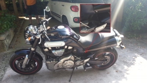

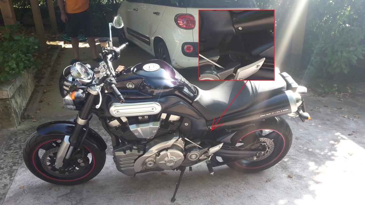

Attualmente, come tutti voi sarete già a conoscenza, lo schema del Nostro mono è di tipo classico, ovvero, regolazione estensione sul "piede" (lato telaio/ basamento motore) regolazione compressione sul lato della testa (accessibile da un forellino sul lato sinistro del forcellone proprio sotto la pedana) e regolazione precarico molla vicino al registro estensione (praticamente al contrario rispetto alla maggioranza dei mono in circolazione).
Dopo questa premessa (che potete agevolmente verificare nel vostro manuale di uso e manutenzione o scendendo in garage) Intendo sondare le vostre opinioni nel caso si intendesse realizzare un TECH 3 (ovvero soluzione più complessa).
In tal caso infatti il registro del precarico varierebbe la sua posizione dal piede alla testa, e i due dadi di registro lascerebbero il posto da una singola ghiera registrabile a step di 1/8 di giro. tale ghiera sarebbe presumibilmente raggiungibile e registrabile con una chiave apposita, oppure con un cacciaspine calibrato di diametro 6 mm (per il precarico sulla TnT 1130 col matris usavo questo metodo perché intorno al mono c'era poco spazio appunto), un utensile facilmente reperibile ed economico. Il precarico lascia così il posto alla regolazione dell'interasse.
Altra cosa che cambierebbe di posto è il registro della compressione idraulica del mono (rendendo inutile il forellino nel forcellone) tale registro, per la dimensione delle valvole idrauliche ( valvole tipo "Turbolent" Brevetto EXT) dovrebbe infatti essere ruotato di 90° sull'asse del mono trovandosi accessibile solamente dal lato superiore nell'area libera subito davanti al serbatoio di compensazione ( nella foto  indicato con la freccia rossa:
in questo spazio c'è di fatto modo di intervenire agevolmente sulle regolazioni (nel caso del TECH 4 sia estensione che compressione si troverebbero qui) senza troppi arnesi particolari, saranno infatti sufficienti un cacciavite oppure una brugola, ed una chiave a tubo o a bussola con prolunga da 14.
