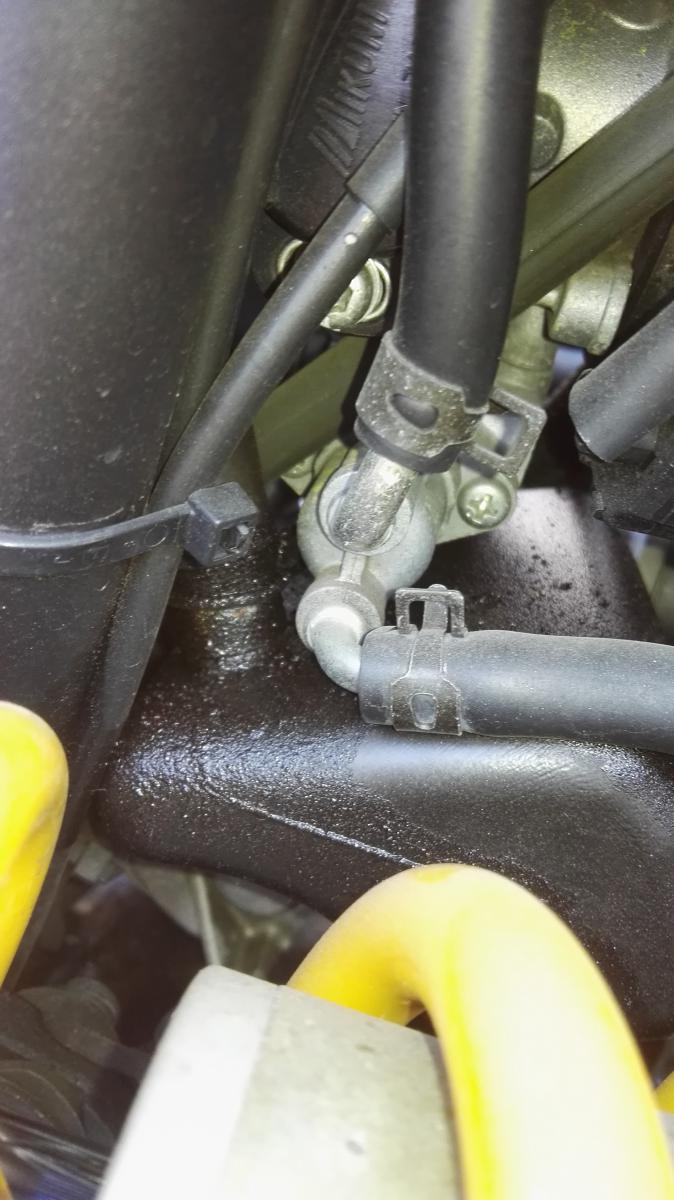

  • Perfetto .. tutto non fà una grinza. o come dice l'amico Mandrake .. "ci piace"   Mi son messo a cercare in rete i pezzi per la bisogna .. Trovo tutto ma anche questi aggegi:
il mio filtro gpl 12mm/12mm si muove non è aderente, che si sia sformato?
inoltre sto facendo fatica a cambiare orientamento per portarlo in avanti e sotto il fianchetto,
ci sono due cavi e 1 tubicino che intralciano, posso staccarli momentaneamente senza far danni?
i cavi sono dello stop posteriore stacca senza problemi...il tubicino è quello del circuito di raffreddamento , in questo caso serve per non far gelare la farfalla ( cosa che non succederà mai alle nostre latitudini) , quindi uscirà del liquido refrigerante...tappa subito il tubo appena lo stacchi... per fare un bel lavoro ruota di 180 gradi il tubo che va dalla vaschetta all'airbox, in modo che la piega venga dalla parte che ti serve... ;)
Una domanda, da quando ho fatto questa modifica,
mi arriva odore di benza quando sono fermo, per esempio al semaforo.
Io ho messo il filtro gpl, più filtrino aria,
lasciati come nella penultima foto...
posso aver toccato qualcos'altro o è normale?
non è normale, e secondo me non c'entra nulla con la modifica l'odore di benzina
ok allora apro altro post
per non mischiare gli argomenti
Mi inserisco nel discorso...ma quindi questa trasudazione è dovuta a cosa,secondo voi?
giusto .. allora aggiungo .. ogni tanto leviamo il tappo al tubo che spunta in basso sotto il motore ....
Birra pagata al primo che ha il coraggio di dire .. "quale tubo? .. quale tappo? .."
potrebbe essere pieno il serbatoio di recupero?
Mi sa che lo devo smontare.... ':-)
Maaa...ho stappato il tubo di cui si parla...e non esce nulla...come mai?

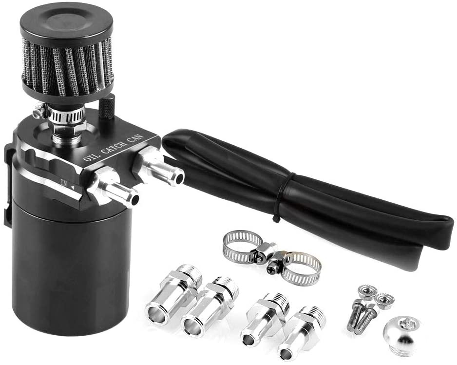

e montare un coso simile.. magari dentro l'airbox (visto che fuori mi sa che non ci stia)?
Modificato da VonKapp
Mah... io non sono particolarmente esperto, però non andrei a ridurre il volume disponibile dentro l'airbox.
Quel volume è occupato dall'aria che serve normalmente al motore per respirare bene... riducendolo, penso che il motore non sarebbe molto contento.
Questo è il mio parere... vediamo se qualcun altro può dirci il suo.
l'ho pensato solo per il fatto che sto coso (le dimensioni dovrebbero essere quelle di una minilattina di coca) sotto il serbatoio non ci sta...
  • 3 anni dopo...
Ma se il tubo si porta sotto la moto
non è meglio?
Quello è meglio. E poiché tutto ciò che è ingegnoso è semplice, la carburazione non farà altro che ringraziarti. Ciò che i "servizi" non diranno. Sebbene possano ancora formare schiuma, poiché si tratta di un cambiamento nel design della motocicletta.
