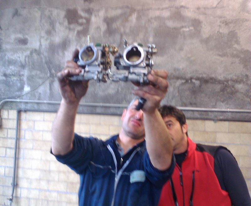

come Michele ti erudisce il Mago.........
notare l'occhio clinico di Michele e lo sguardo attento del Mago
Modificato da Muntagnin
Infatti stavo imparando dal
Maestro... Come si nota dalla sua faccia diceva che la farfalla lavorata a mano non chiudeva perfettamente come l'originale.... Ma abbiamo risolto anche questo inconveniente....
