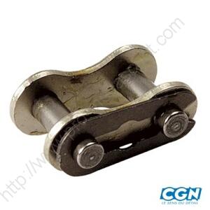

la falsa maglia con la molletta NON é omologata per l'utilizzo stradale !!!!

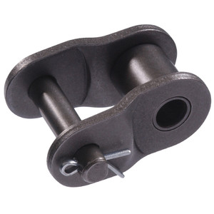

sono curioso di vedere una catena continua/intera con una falsa maglia
va beh dai, sai cosa intendiamo
la vera falsa maglia è questa
mentre, per non creare confusione, il giunto a molletta è questo
