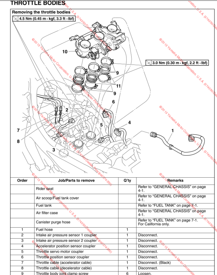

Guarda il filmato, sulla punta del barilotto si vede una termocoppia. Ti allego un'immagine presa dal manuale d'officina, il modulo si attacca sul sensore numero 2 (air intake pressure sensor1) .Non mi son nemmeno interessato ma, se il connettore fosse a 3 poli , potrebbero aver fatto un piccolo circuito che rileva i mA della termocoppia ed in base a quello varia la resistenza . Se invece il connettore fosse a 2 poli funzionerebbe variando direttamente la resistenza , in poche parole fà ne più ne meno il lavoro del trimmer , solo che un pò più figo perchè al variare della temperatura varierebbe il valore (infatti se noti il barilotto lo mettono dietro la presa d'aria) , perciò non necessita più di taratura estate/inverno come sull'XT.
Poi potrei sbagliare , sia ben chiaro, potrebbe sicuramente essere molto più complesso ....tipo ........ a scissione nucleare ....ma non penso.
