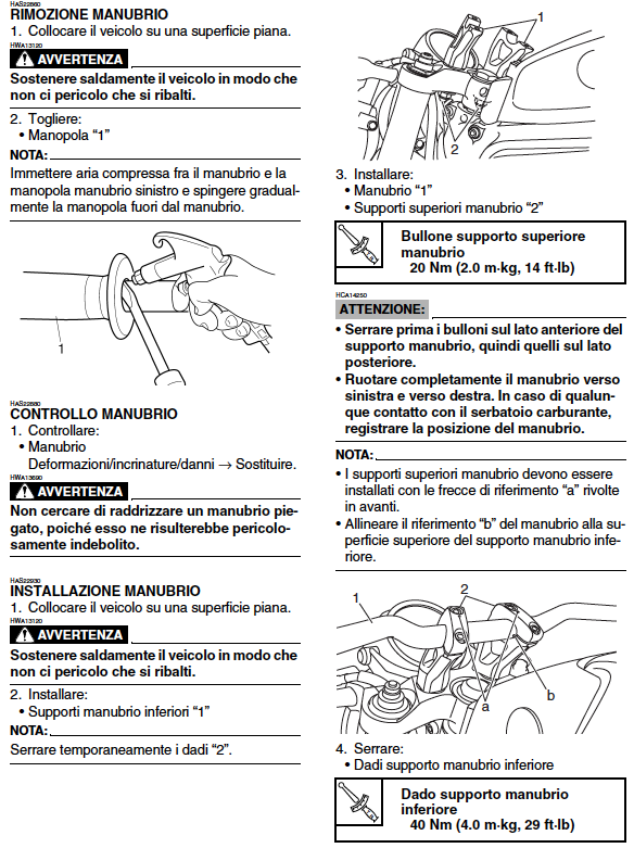

Scusa se insisto, sicuramente sono io che non ho capito, ma alla pagina 4-61 sotto la voce "rimozione manubrio" mi dà valori di serraggio differenti.

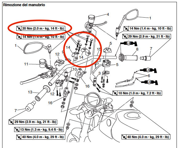

o non ci capiamo o facciamo riferimento a manuali differenti, la sezione dedicata al manubrio va da 4-44 a 4-48 ed è chiaramente indicata più volte la coppia di 20Nm
aspetta.... ma di che moto stiamo parlando? qui siamo in area tecnica MT-01

Dal manuale d'officina che ho io, vedo 20 Nm, cioè questo (p 4-44):
e questo (p 4-46):
Hai ragione, mi è sfuggito che il titolo dell'argomento è riferito ad una MT 01 ed io non ho fatto presente che ho una MT 07, ecco risolto l'equivoco.
