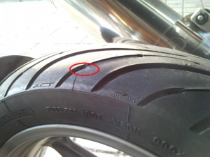

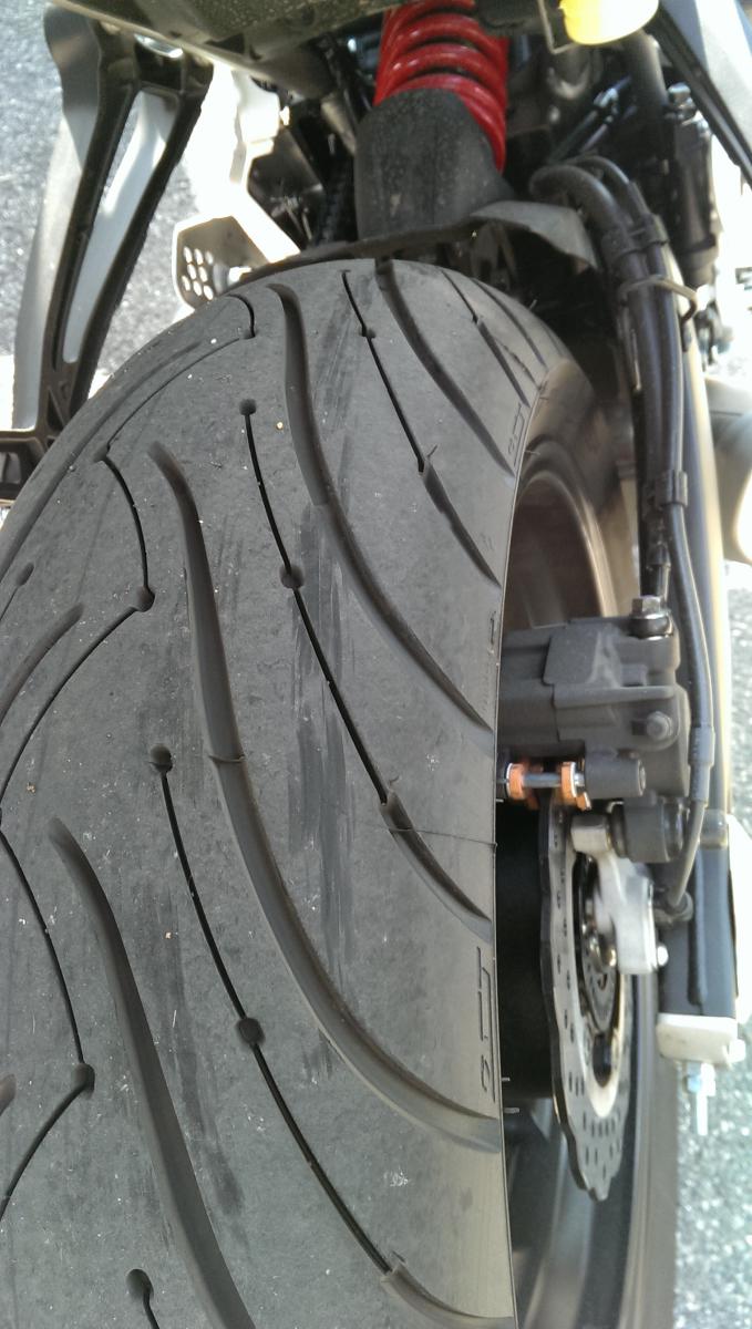

Christian riesci a mettere una foto delle gomme, giusta per vedere le condizioni in generale
Le gomme sono "parcheggiate" dal gommista , pensavo di rimetterle su per l'inverno, dove farò comunque poca strada e non "spingerò" come ora.
Provo a cercare la foto di un'altro utente che aveva riscontrato lo stesso identico problema, spero di trovarla :-)
Edit: ho trovato solo questa immagine, ma comunque rende l'idea. Considera che il mio era un po' più scalettato. Saluti.
Modificato da christianmatta

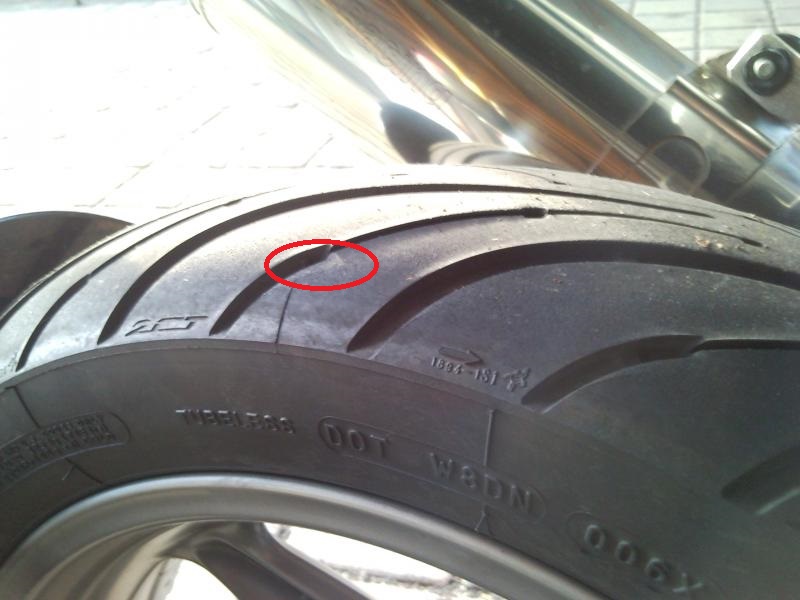

Ho una domanda inoltre da porvi, riuscite a spiegare meglio la storia degli scalini? Dall'immagine non si vede ma credo di avere capito e forse inizio a vederli anche sulla mia.
Inoltre sapete indicare delle gomme più sportive con mescola un po' più morbida??
Ciao Mattia, ti riposto la foto con evidenziata la zona dello scalino.
Sapendo dove guardare, dovresti riuscire a vederlo.
Per essere sicuro basta che sfiori la gomma scorrendo la mano sulla spalla, e dovresti sentirli bene.
Personalmente non penso sia un problema di mescola dura, anzi. Le Michelin vanno subito in temperatura, ma in una giornata calda dopo aver spinto per un po' si surriscaldano e cominciano a scivolare.
Riguardo al consiglio di un' altra gomma la cosa migliore è provare. Molte gomme moderne sono ottime, è quasi sempre questione di come ti trovi con una marca piuttosto che con un' altra. Magari la gomma che piace a me a te non da confidenza o viceversa :-)
