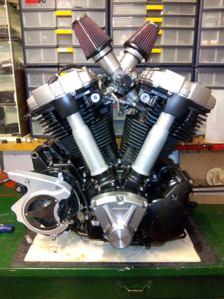

  • Motore finto di assemblare, domani sulla moto e poi lo si "impizza"
Bè che dire,ultimamente il superbikefusarelliracing team sforna delle chicche niente male

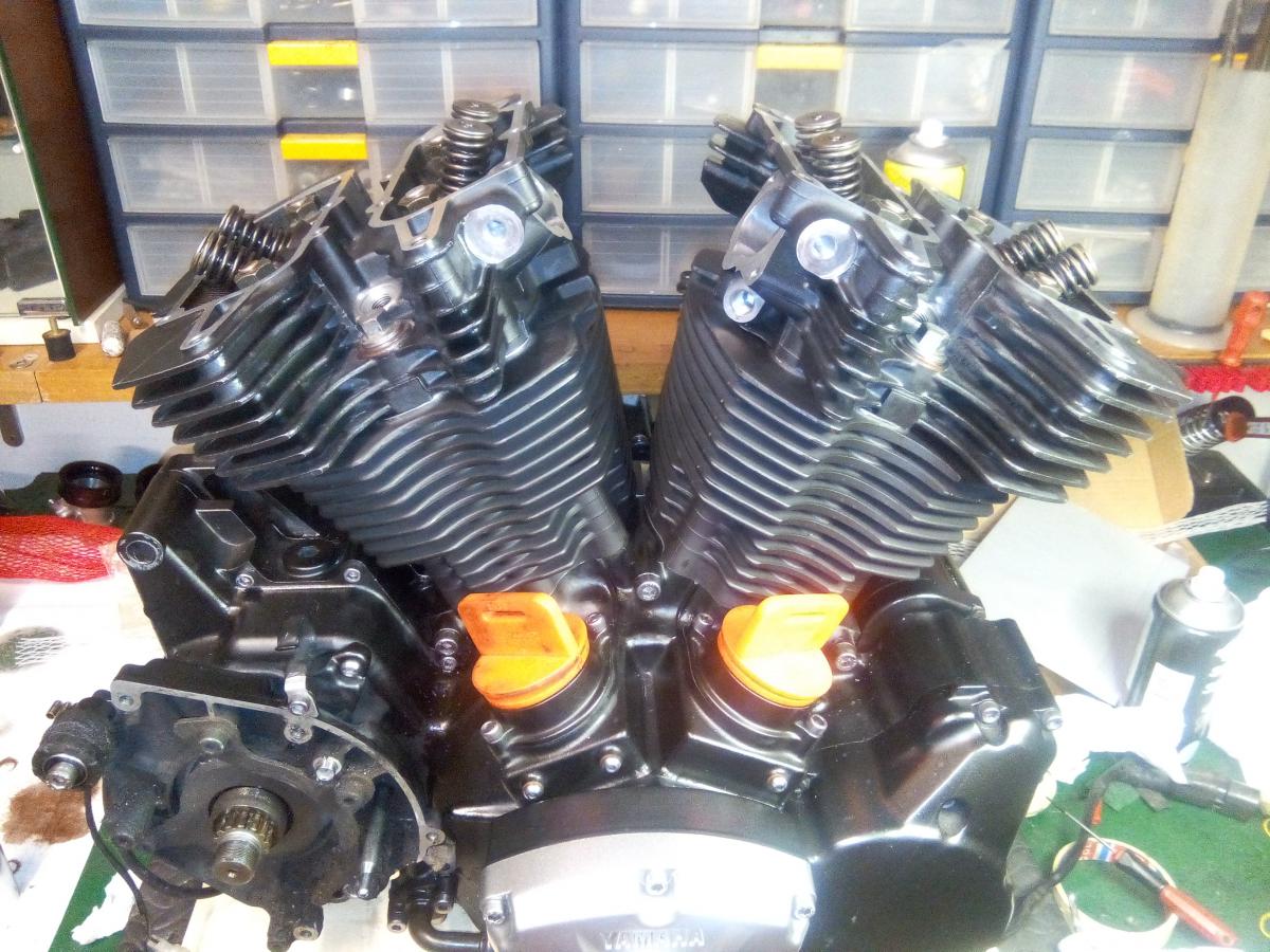

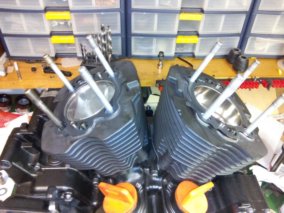

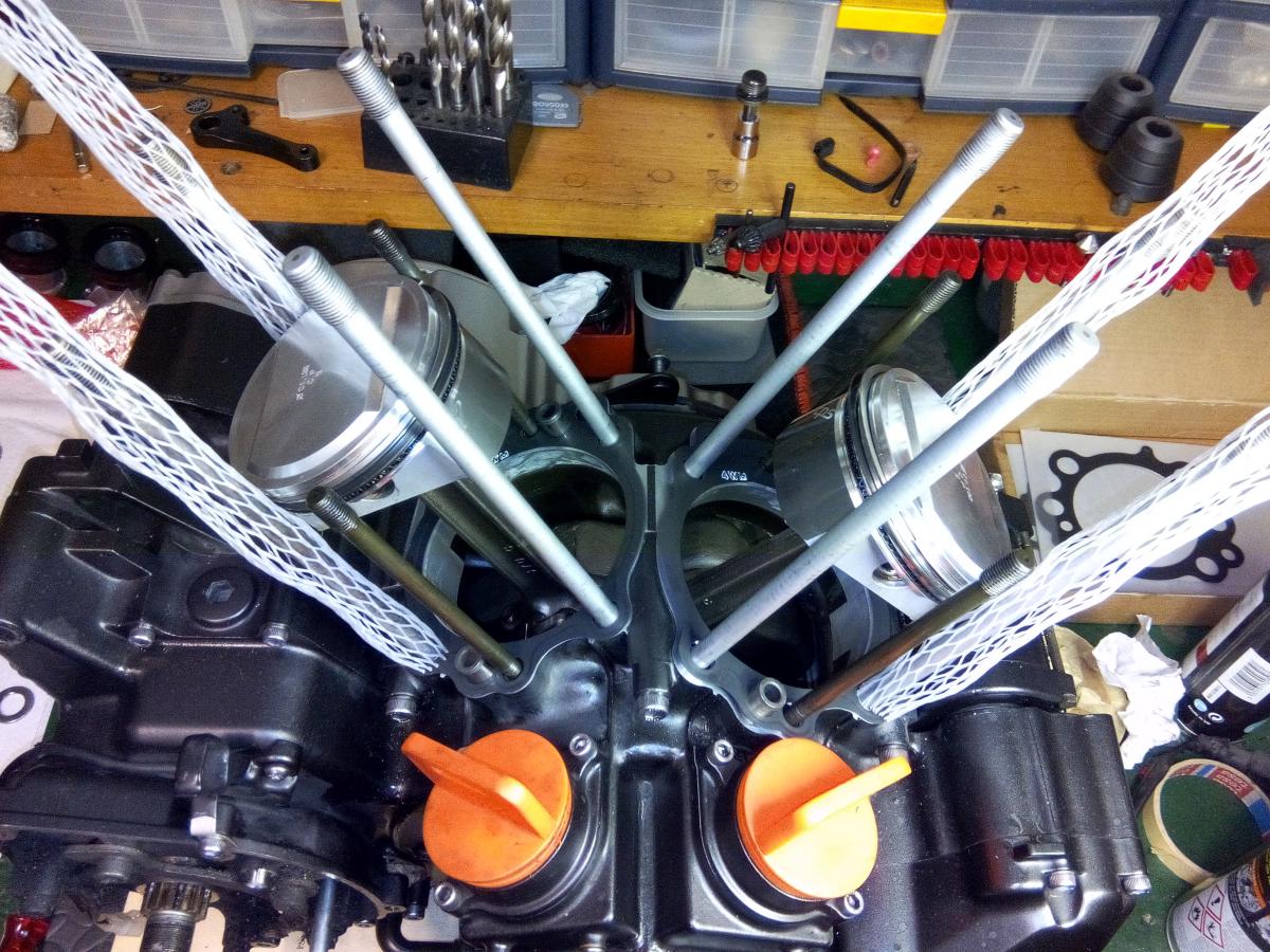

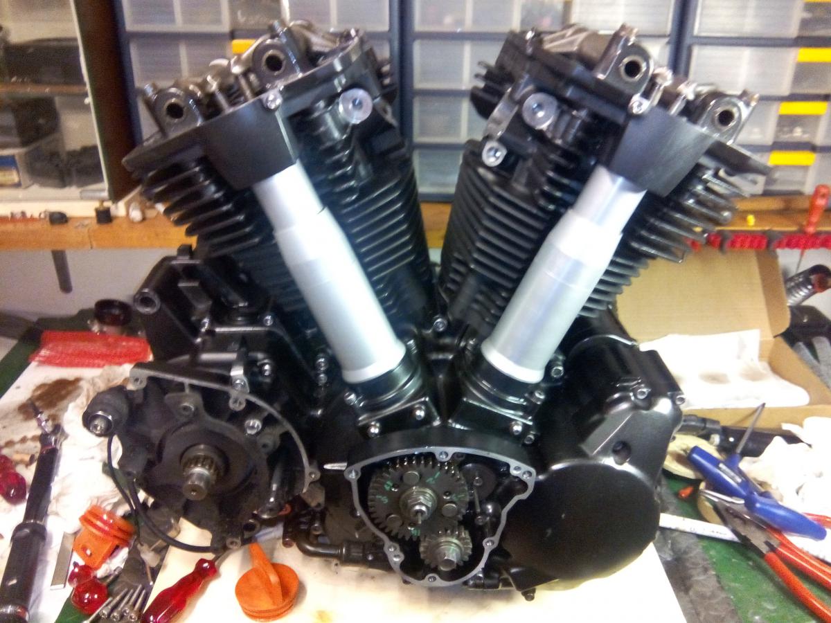

Alcune fasi del montaggio...

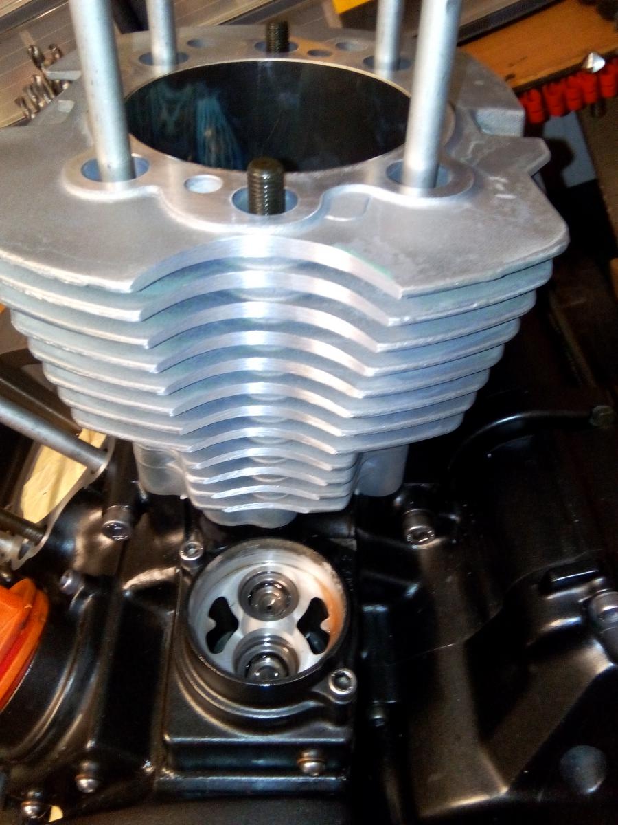

Riguardo i tubi by "patrizio corse", decisamente cari ma belli e ben realizzati, nel nostro caso non indispensabile il loro essere registrabili in lunghezza, sono stati anodizzati e per il montaggio dell'anteriore è stato necessario asportare un buon 4/5mm di alette dal cilindro come si può vedere nell'ultima foto

Mi piacerebbe saperne un po di più su quei foderi copri aste
Sono della "patrizio corse" o Patrick Racing se preferisci, costano 300 e rotti euro, arrivano dagli Usa (pazienza...), te li mandano dopo mesi e mesi di attesa (se sei fortunato) e non te li anodizzano nemmeno, a quello ci ho pensato io
Sono registrabili in lunghezza per preparazioni che prevedono abbassamento della testa e suppongo che Patrizio Corse abbia a catalogo anche le aste registrabili...
Donano un aspetto decisamente più massiccio al motore.
Prima di montarli ho preso tutte le misure per eventualmente replicarli
