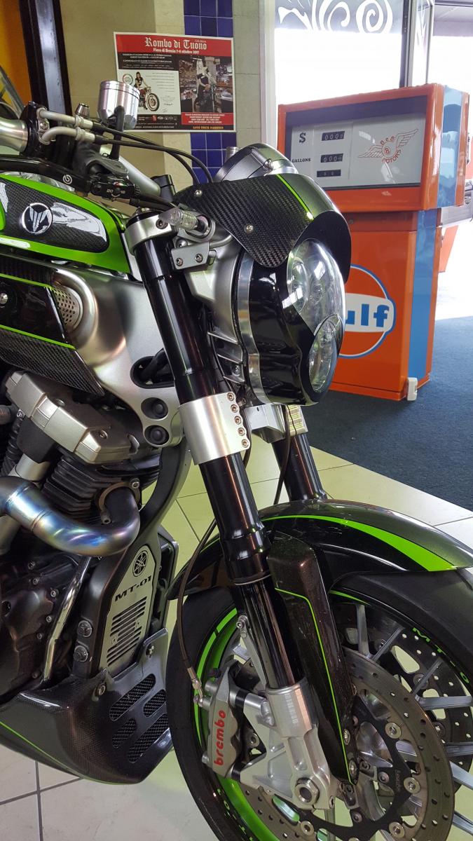

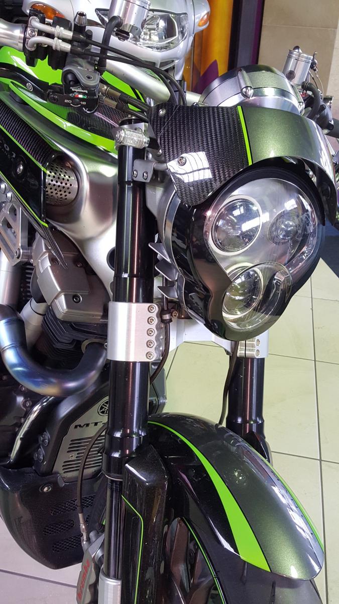

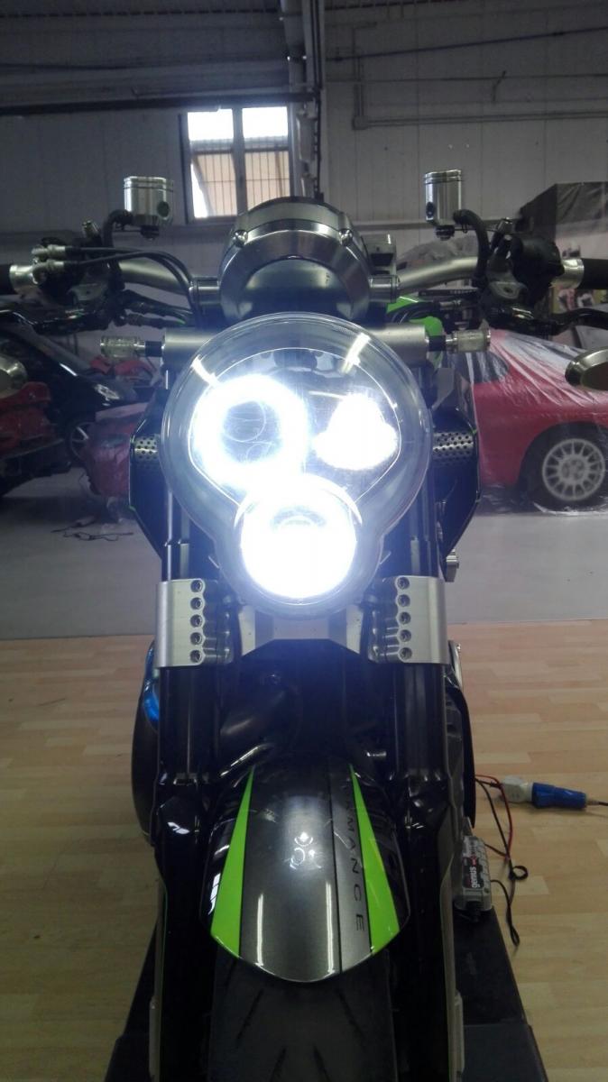

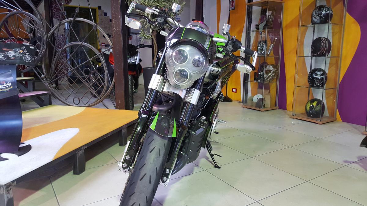

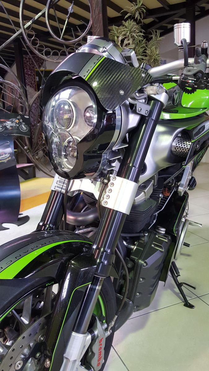

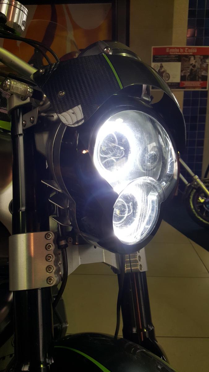

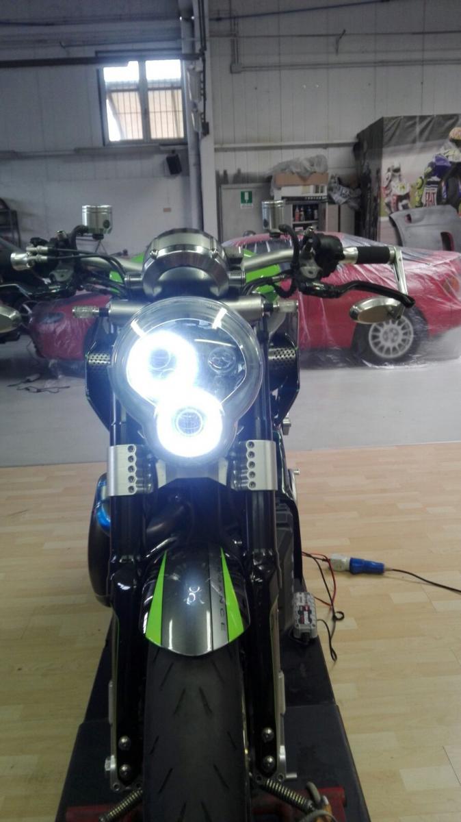

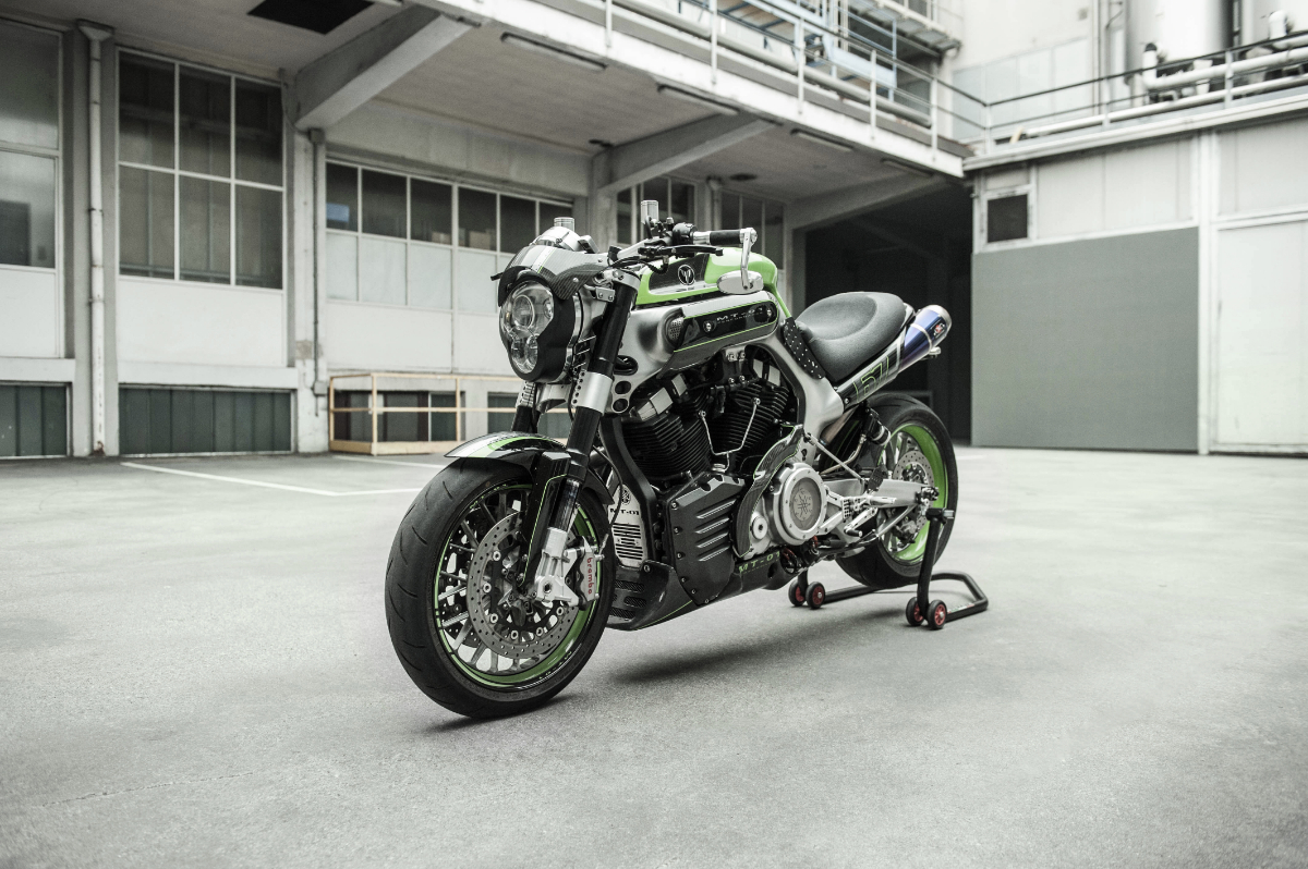

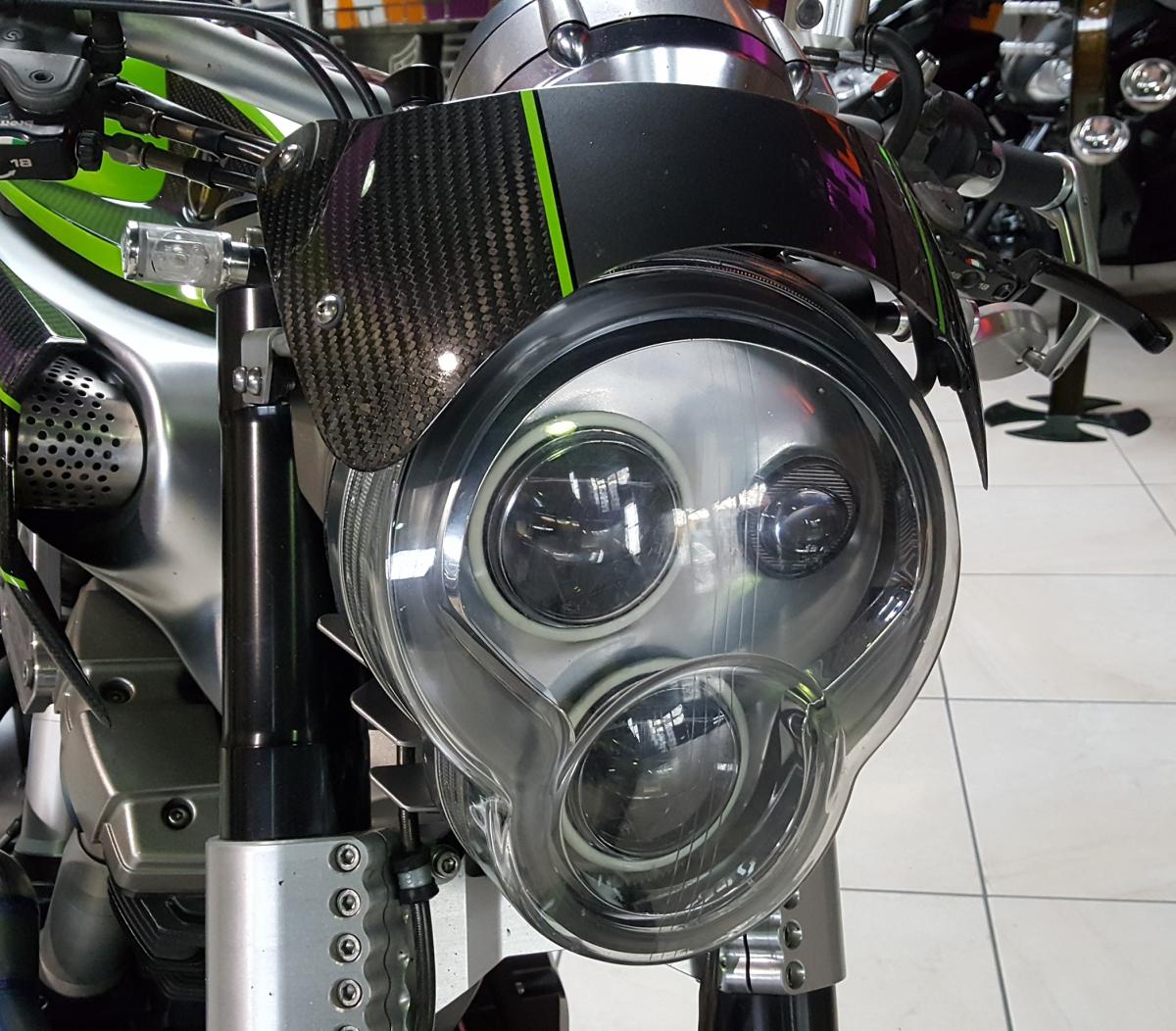

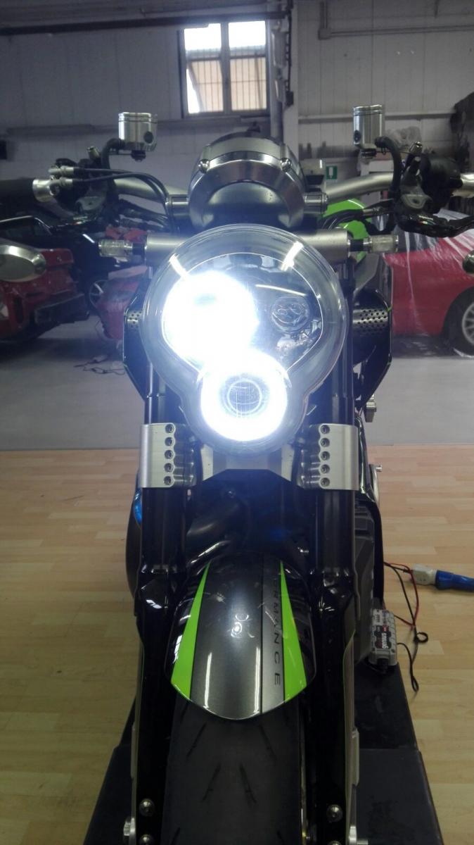

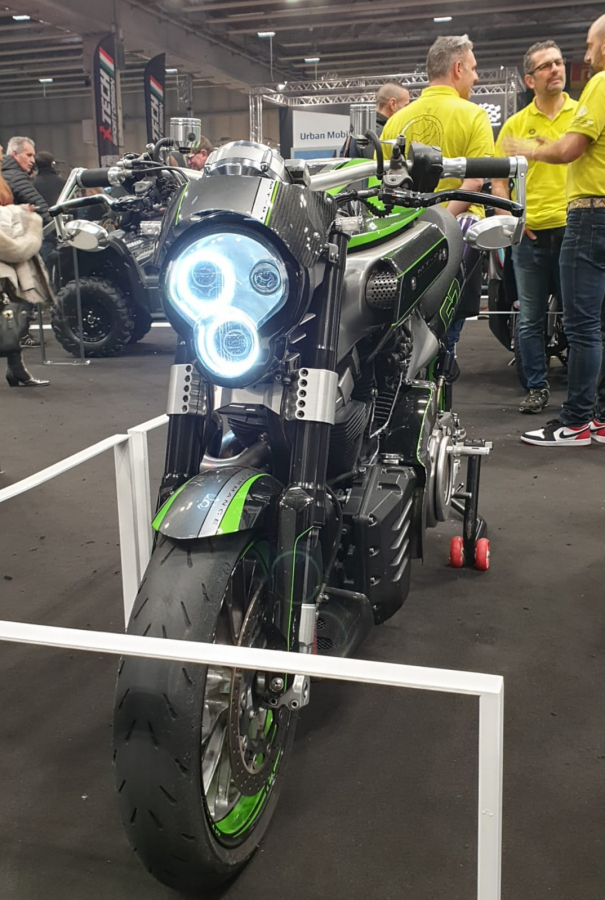

Da tempo avevo in mente una modifica per attualizzare il faro dell'Orco senza stravolgerlo, essendo una sua nota caratteristica irrinunciabile.
Questo inverno, come sempre accade durante la pausa, ho realizzato quest'idea con l'aiuto di un officina vicino Brescia.
Inizialmente ho scelto i fari a led non cinesi da incastrare nel faro. Impresa non facile perché lo spazio dietro è alquanto risicato e i fari non possono avere profondità maggiore di 70 mm.
Ho acquistato:
- due anelli di led della Morimoto usati (grazie a Lorenzo/TorqueMaster)
- due fari antinebbia della Morimoto (con il trasporto, IVA all'importazione, dazi e mazzi un botto)
- un faro anabbagliante della Highsider
Andrea/Superbiker aveva aperto un faro doppio (cosa non facile da trovare e da fare), cosi ho portato tutto il materiale all'officina.
Hanno inserito i faretti a led lasciando inalterati i punti di fissaggio posteriori, hanno creato un fondo piatto grigio chiaro di chiusura interna ed hanno di nuovo sigillato il faro.
Il risultato è questo
post-1695-0-22139800-1517658230_thumb.jpgpost-1695-0-22783600-1517658231_thumb.jpgpost-1695-0-22746300-1517658232_thumb.jpgpost-1695-0-18105500-1517658246_thumb.jpgpost-1695-0-24720700-1517658252_thumb.jpg

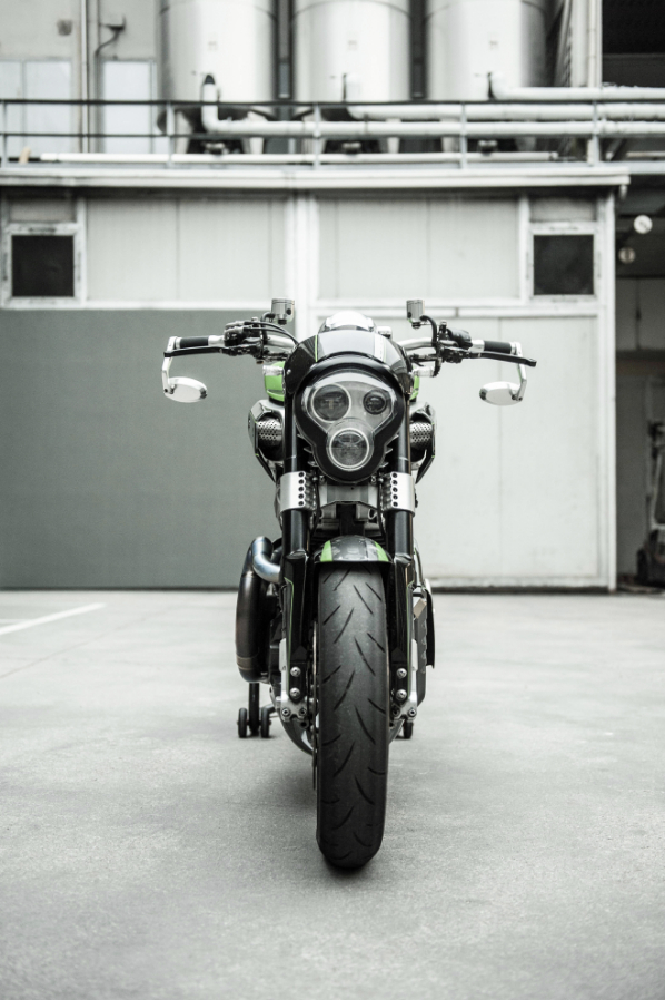

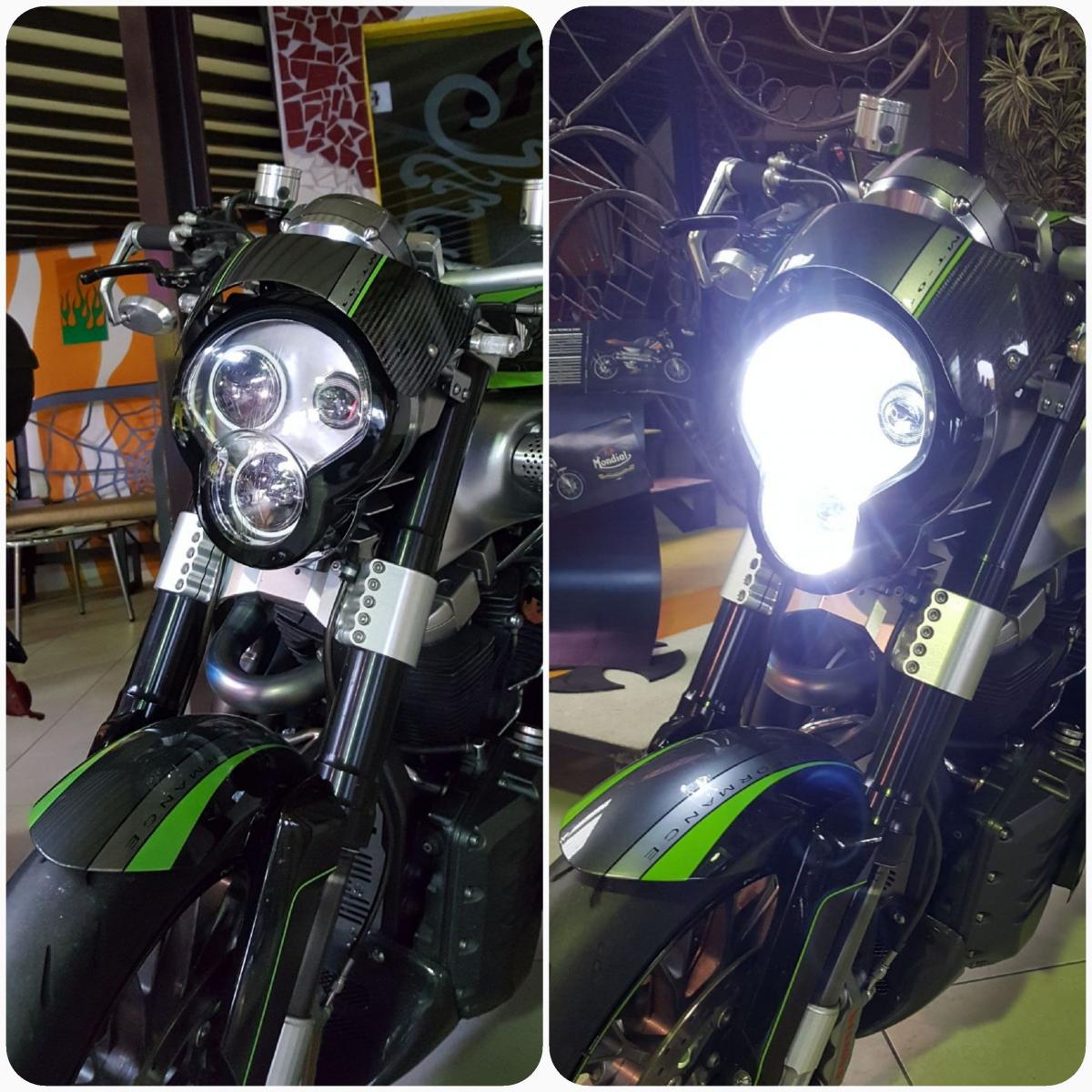

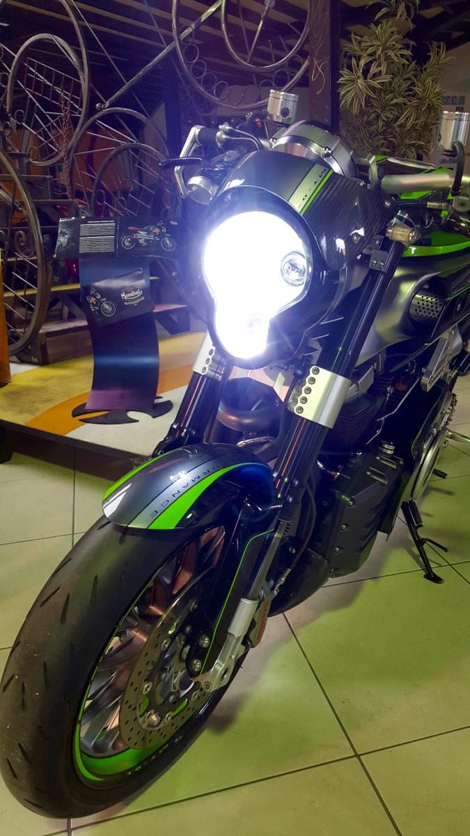

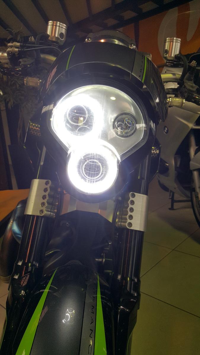

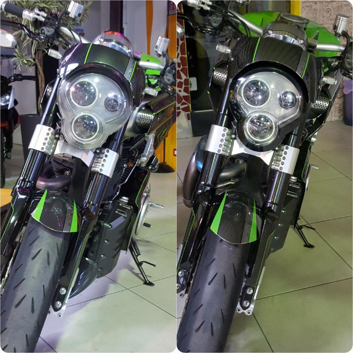

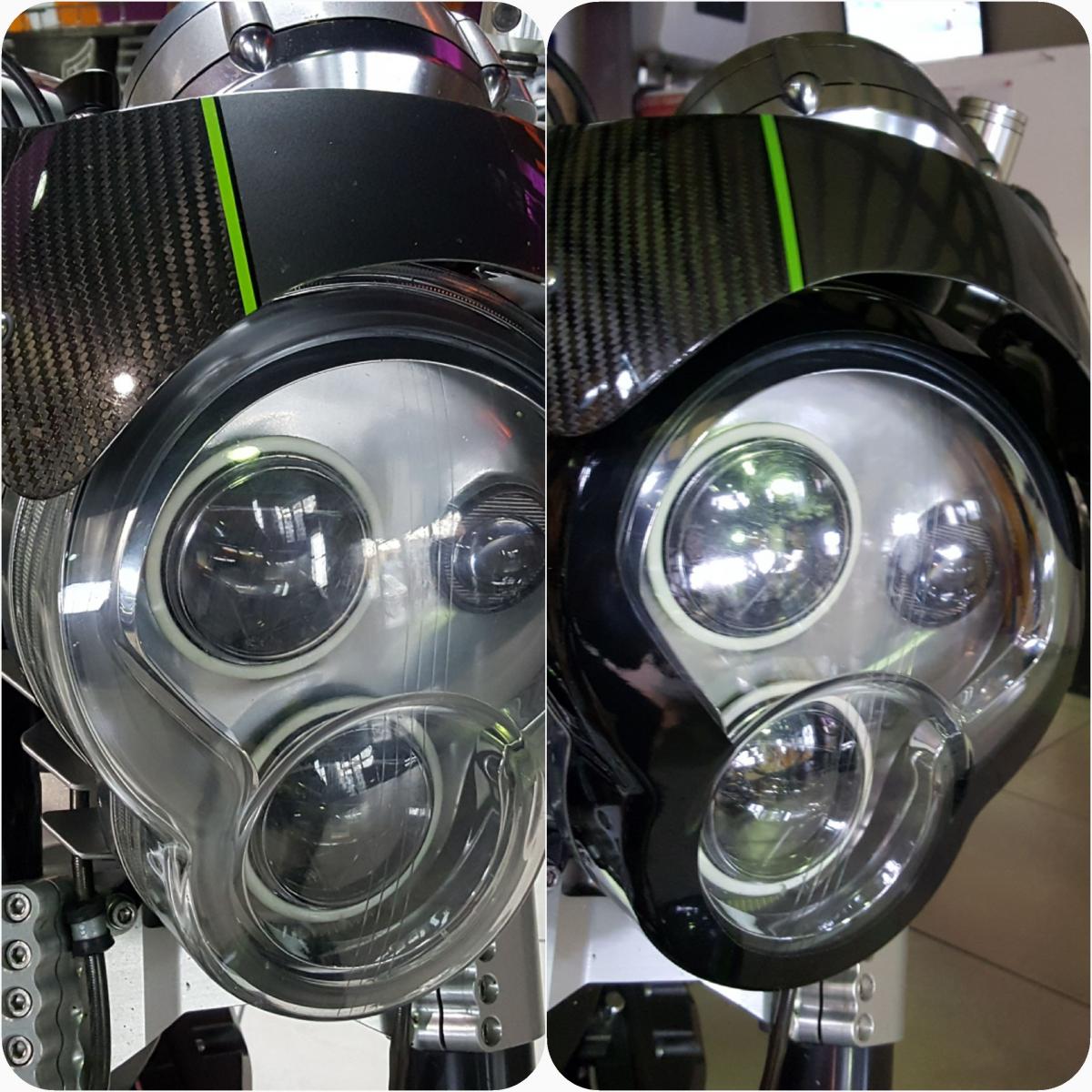

Non completamente soddisfatto, ho cercato una soluzione per "nascondere" e scurire il faro.
E' stata applicata esternamente una pellicola nera con questo risultato
post-1695-0-40328100-1517658746_thumb.jpgpost-1695-0-13639600-1517658753_thumb.jpgpost-1695-0-33029100-1517658760_thumb.jpgpost-1695-0-83536900-1517658785_thumb.jpgpost-1695-0-38409000-1517658790_thumb.jpgpost-1695-0-46113300-1517659067_thumb.jpgpost-1695-0-25365500-1517677351_thumb.jpg
Ovviamente, tutto omologato CE e realizzato secondo le specifiche ISO 9001 e ISO 14001 con attenzione alle problematiche ambientali.
:goodjob:  :goodjob:  :goodjob:
:blink:  :blink:
:LMAO:  :LMAO:  :LMAO:
Chi ti ha assemblato il faro? é un ottimo lavoro!
Un'officina vicino Brescia consigliata da un amico che ne capisce (Fuasto/anti) e dove lavora un bravo meccanico che mette cura e passione nelle preparazioni.
Io non mi azzardo neanche a svitare un bullone. La motorella solo in ottime mani, in primis Andrea/Superbiker

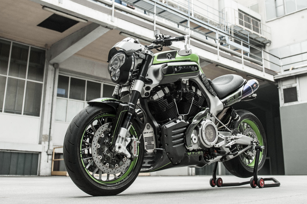

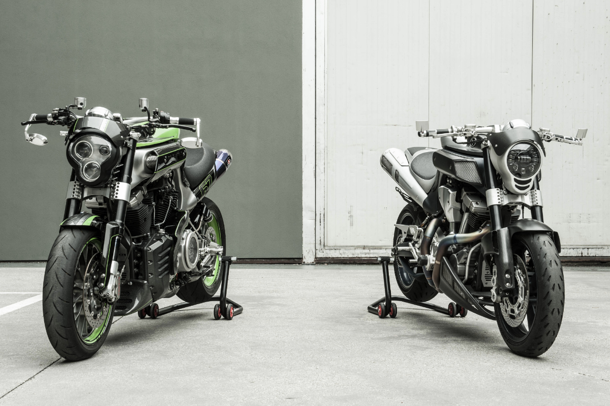

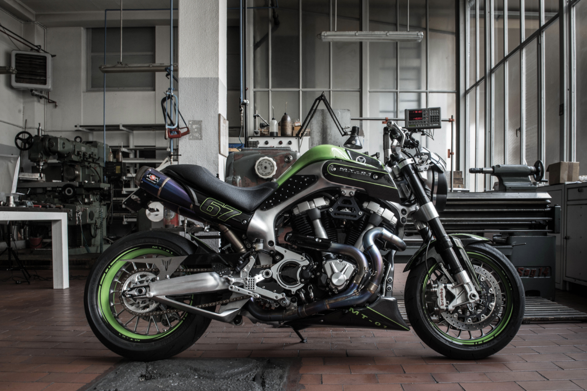

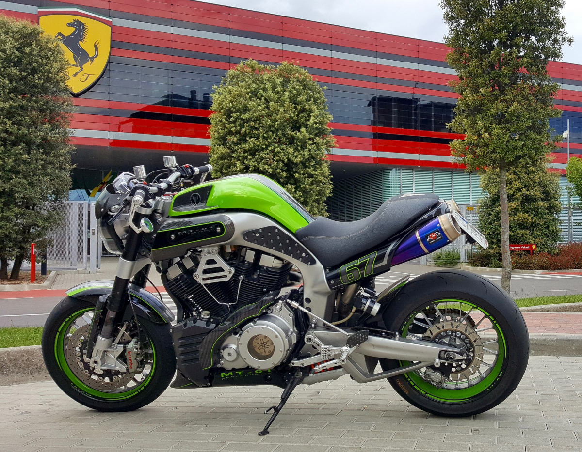

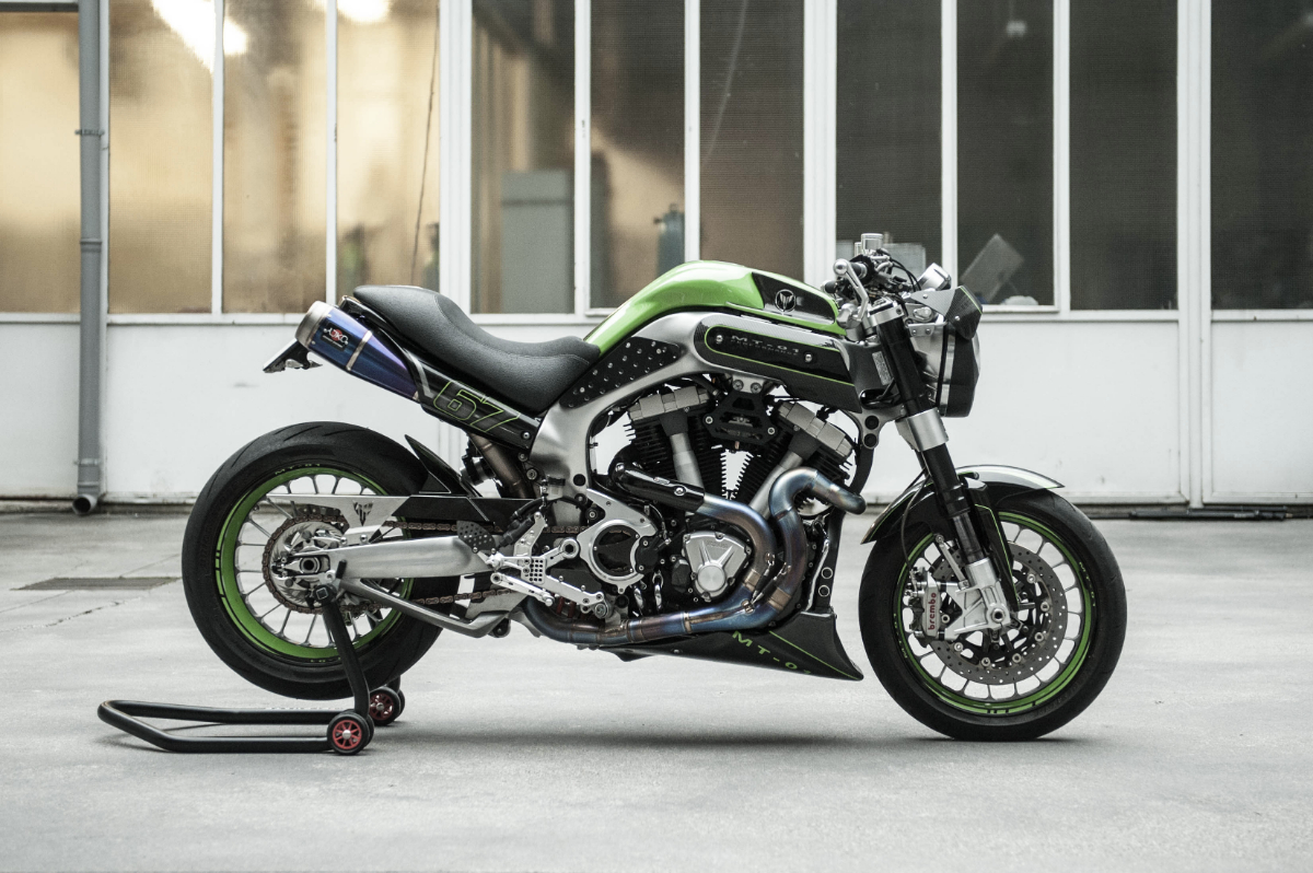

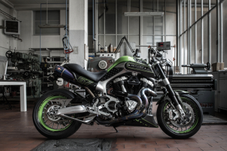

L'inverno 2020/2021 è stato pieno di brutte sorprese, ma una è stata molto bella: la mia moto e quella di Lorenzo/@TorqueMaster sono state oggetto di un reportage per la rivista "Ferro"
Per chi non avesse avuto l'occasione di leggere il nr. 57 di Marzo della rivista., allego alcuni scatti
154194036_5122295551177665_4043517448564518132_n.thumb.jpg.270ad4973bd9b90ac929ba4474ccfdf0.jpg154527766_5122296091177611_948029197423335418_n.thumb.jpg.6bcef67c8011a83254306ee5723c4532.jpg
SMW_002.thumb.jpg.9af09e84478e61ce3cbd1e13fe23dc36.jpgSMW_029.thumb.jpg.77ca807cd0f9945c6c8acea552f3cdf0.jpgSMW_271.thumb.jpg.ff3293311c5610df55b08361c435129f.jpgSMW_021.thumb.jpg.2c5f61df39b8934973c58532524db93e.jpgSMW_068.thumb.jpg.cb492752529100a713642a0e663cb9b7.jpgSMW_264.thumb.jpg.f28010a78e831fa34cd873002eacb572.jpg1344480293_SMW_dettaglioruota.thumb.jpg.fc1ff26b3fcc38b582eb5133aecc18ba.jpgSMW_120.thumb.jpg.809005973df0a3073c3d2e4ba7179de7.jpg
Ringrazio @TorqueMaster e @Superbiker per l'ottimo lavoro !!
