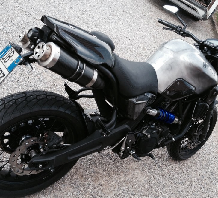

Rispondo io per la parte tecnica:
la trasformazione a lenticolare mantiene il lampeggio
l'angel eye è al neon 6000K quindi presumibilmente anche la lampada xeno che fa da bixeno con un meccanismo interno di refrazione
si parte dal faro originale, si smonta, si apre con pistola a caldo si sistema il lenticolare plug & play si chiude con colla il faro, si montano ballast e condensatore indieme alla cavetteria (sempre plug & play)
ci spendi circa 70 € in toto
l'effetto è quello che vedi,
la funzionalità è 200%
l'omologazione è 0
io che (finora) monto solo il kit bixeno ho avuto un miglioramento del 150%

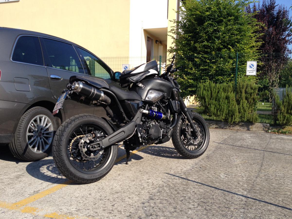

  • Sei bella ... sei tondaaa ... sei come la giocondaaaaaaa! La modifica che mancava ... ora tutta la parabola è nera opaca ... la lampada è tonda come le tre lampade/lampadine posteriori ... e il faro
Il faro trasformato a lenticolare è veramente bello. hai mantenuto la funzione del lampeggio ?  Da quanti grtadi kelvin ti hanno montato la lampada?  mi sembra un 6000K........ scusa ma sono nel settore lampade automotive.
Se poi sei partito da quello originale ,aprendolo e modificandolo sei un genio.
Se invece lo hai comprato gia fatto dimmi dove che lo compro anche io.
P.S. la lampadina di posizione nn se po vedè....... se vuoi te la regalo io  ( le vendo per lavoro...) ma come ultimo arrivato nel forum il minimo che posso fare è regalartela.
Mi permetto di rispondere al posto di Max poichè la modifica è partita da me e mio fratello e il buon caro Ruffato ha comprato sotto nostro consiglio lo stesso e identico kit di trasformazione.
Si parte come spiegato da freddy dal faro originale, si apre scollando la plastica frontale, facendolo un milione di pezzi per poter verniciare parabola e cornice. Si smonta a sua volta tutto il kit lenticolare poichè di serie viene fornito cromato , e si vernicia tutto. Si rimonta con il sistema plug and play e si fanno tutti i cablaggi del caso per l angel eyes e per lo xenon.
Tutto è a 6000k e non si perde assolutamente la funzione di abbagliante. Costo totale sotto i 100 euro ma sopra i 70 se oltre al kit e alla centralina si vuol fare una cosa fatta bene prendendo anche le prolunghe per la lampada xenon :D
Risultato estetico strabiliante, risultato funzionale ancor di piu :D

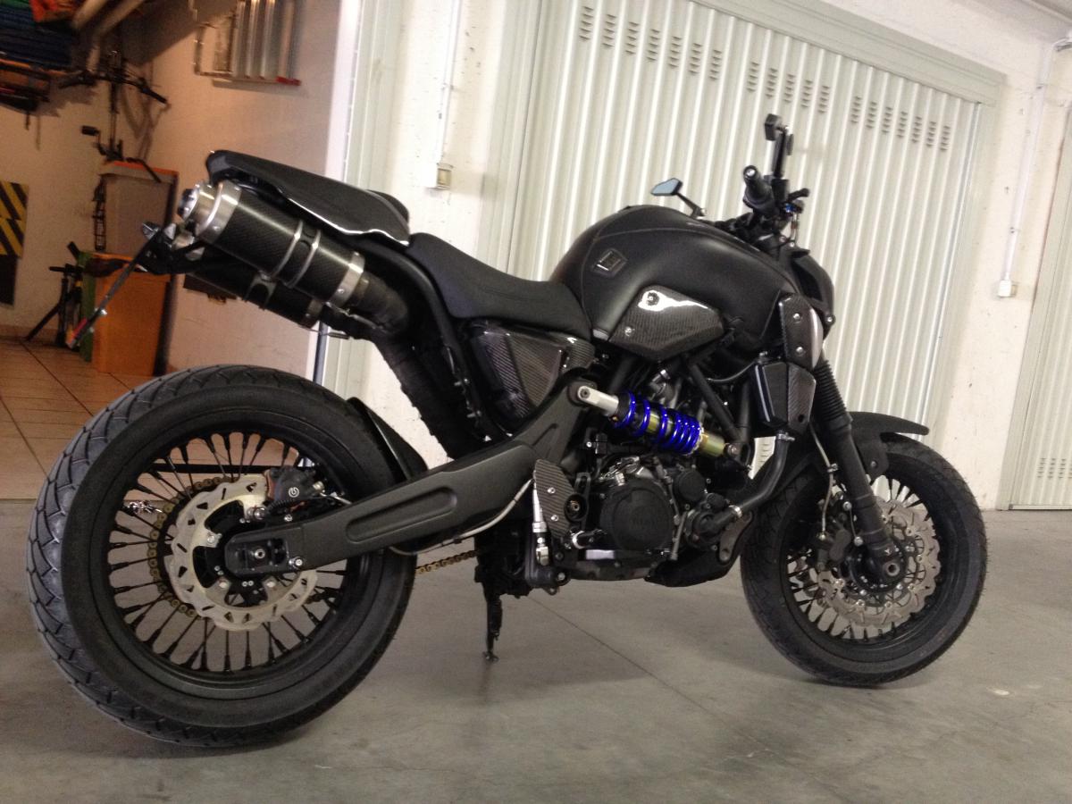

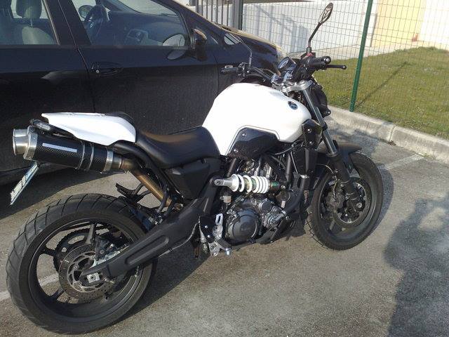

Un amico mi ha postato su feisbuc questa foto della mia MT-03 risalente al 2007.
Notiamo le prime scimmie ... MIVV (stralunghi) ... il perditarga MAD con tanto di frecce ... i primi pezzi in karbonio fianchetti serbatoio davanti e dietro e battitacco ... monoposto alutex verniciato di bianco (ancora da carbonificare) ... il paramotore in alutex ....
Già bellissima sin da subito ... ma leggermente modificata ora .... a voi una panoramica sulle differenze ... rigorosamente non funzionali ...

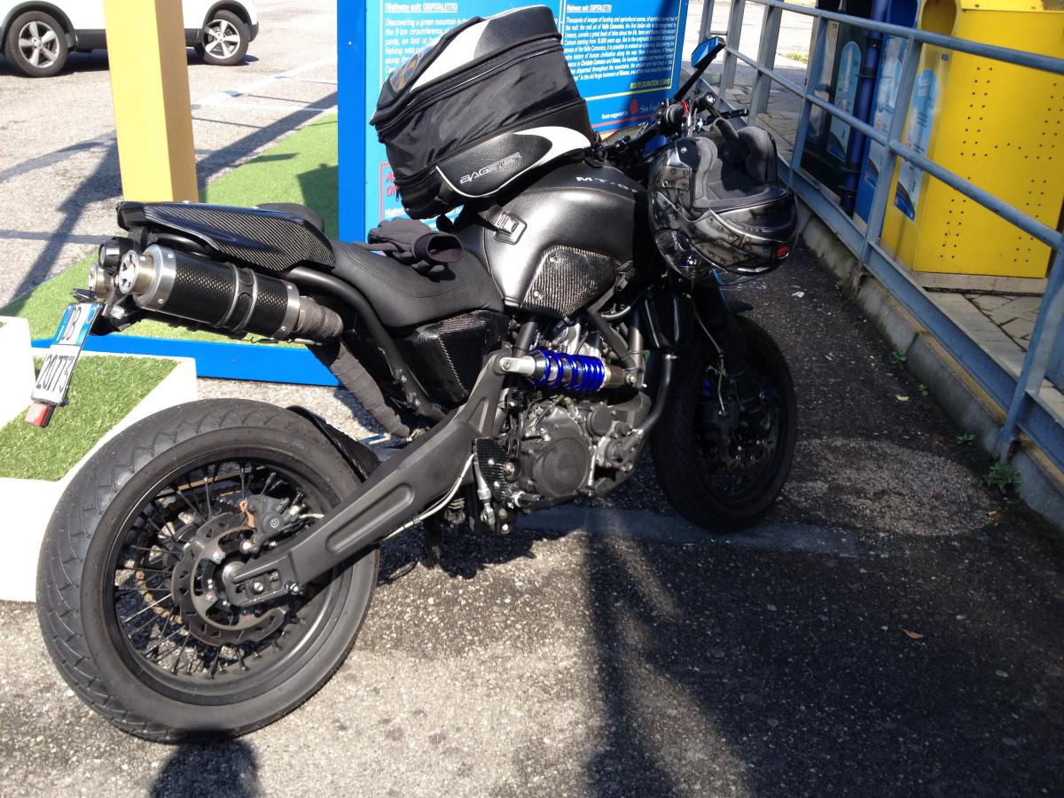

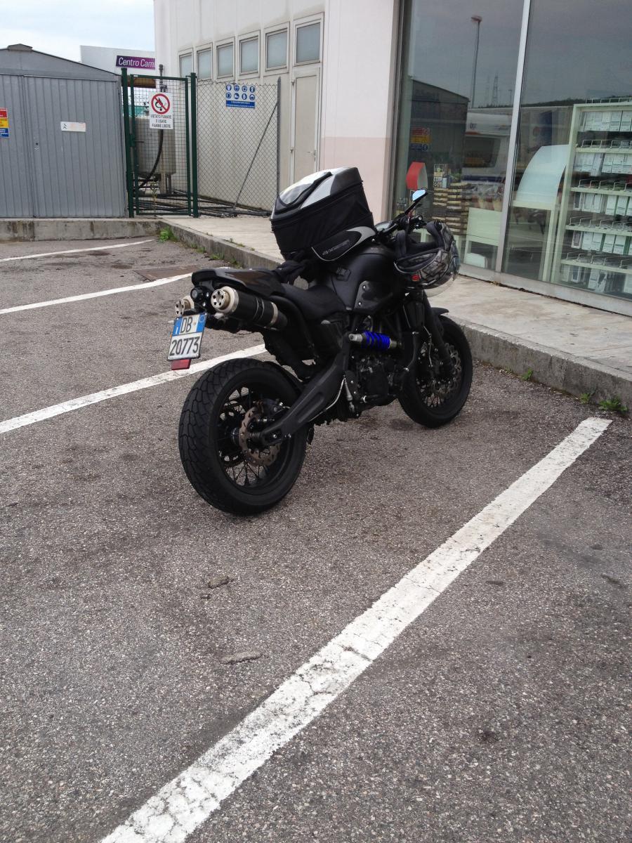

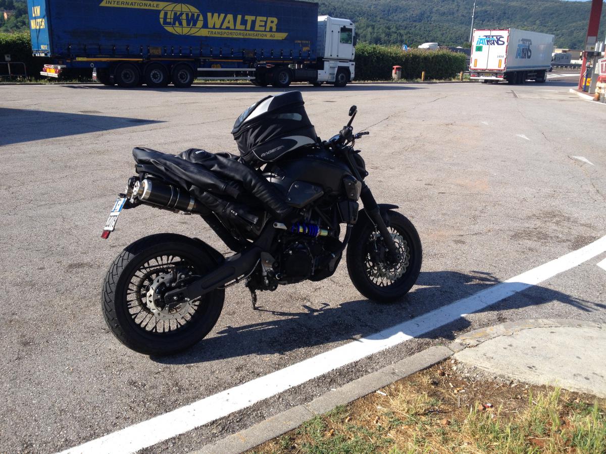

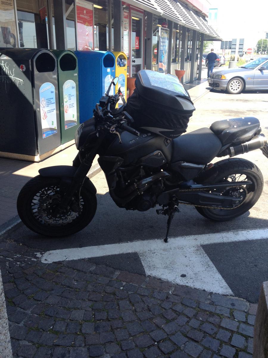

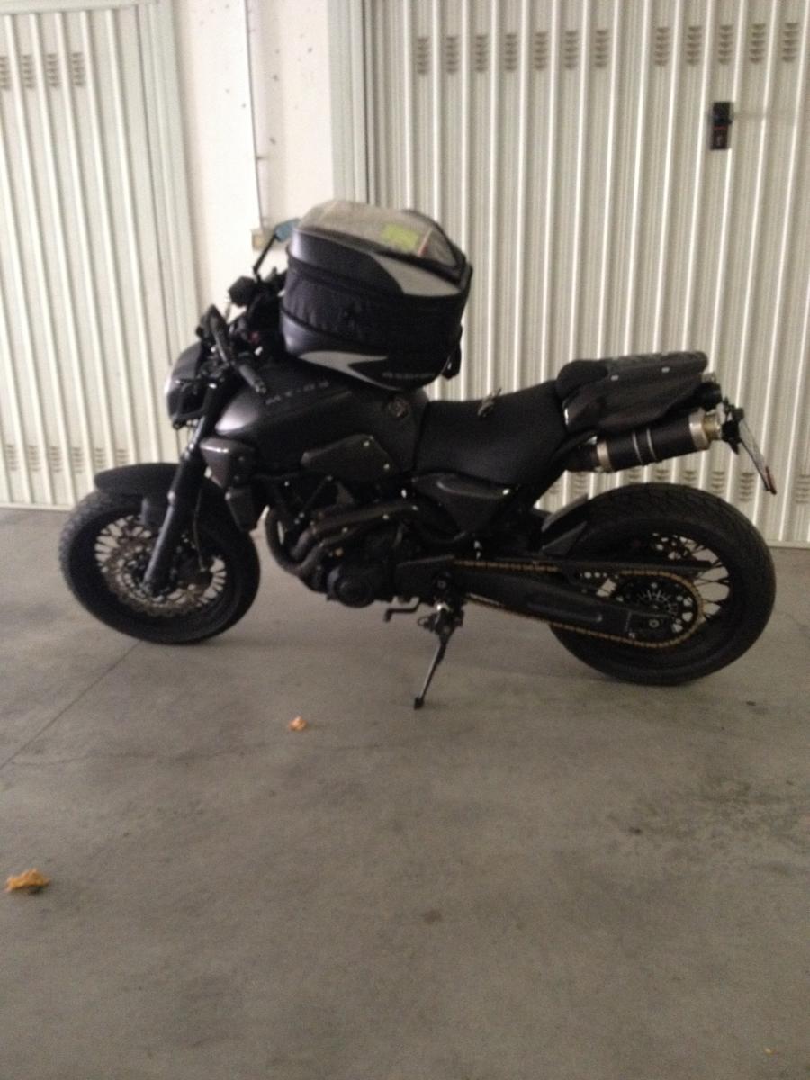

Dopo una lunga riunione con me stesso ... ho deciso di montare BAGSTER + BORSA MEDEA a soffietto. 10 minuti per montarlo .... 5 minuti per smontarlo .... moto più bilanciata. più riparato dall'aria e possibilità durante i lunghi e pallosi rettilinei stradali di appoggiare i gomiti e fare na pennichella .... MENO DUE ALLA MIA PARTENZA ....
P.S.: non montavo il bagster da due anni e devo dire che con tutte le modifiche NERE .... l'immortale BUGSTER fa la sua porka figura ....

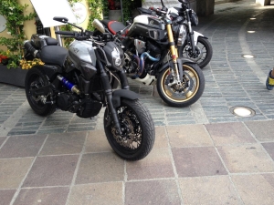

EOD 2014 ... primo mio motoraduno ... ho deciso di partecipare con la 03 per molti motivi.
1.131 km da Cordovado PN e ritorno.
Esperienza bellissima dal punto di vista umano soprattutto.
Conosciuto persone fantastiche.
Un ringraziamento a tutti ma in particolar modo al boss MT-01 Gianni per l'umanità e la disponibilità con noi della 03.
Ecco una breve galleria fotografica delle varie tappe.
La prima foto è il venerdì mattina alla partenza ... l'ultima foto la ALU riposa felice in garage la domenica alle 15.30 ...
