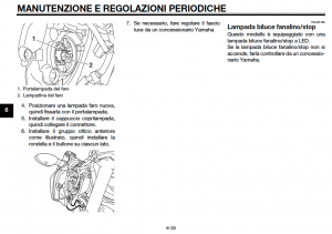

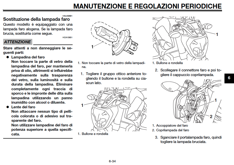

Ciao,
devi svitare le due brugole che trovi a lato del faro, puoi vedere meglio dalle due immagini che ti allego qui (pag. 6-34 e 6-35 del manuale di uso e manutenzione).  :)
Circa 10 cm sotto (...forse poco meno) al connettore del faro (il connettore con tre fili) trovi un cavo con due fili, quello lì alimenta la luce di posizione.
Il connettore va svitato di circa 1/4 di giro, poi lo puoi estrarre e sostituire la lampadina. Per reinserirlo occorre accertarsi che faccia il "quarto di giro" in senso orario, e che ci sia un piccolo scatto che lo blocca in posizione.
Attenzione che se sostituisci la lampadina a filamento con una a led, devi verificare di averla inserita con la giusta polarità (...il led è un diodo...). Se le metti al contrario, semplicemente non funziona (non si rompe nulla). Provi ad accendere, se si illumina, ok, altrimenti la sfili e inverti di 180° la lampadina sul suo supporto. A quel punto si accenderà sicuramente.
Facci sapere!
