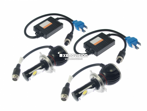

Sono molto soddisfatto sia della resa su strada che dell'estetica. Vorrei provare ad installare un kit luci a led, visti i risultati su alcune moto. Consigli? Si possono montare tranquillamente o si avrebbero gli stessi problemi con un kit xeno?
Dunque, i led dovrebbero avere minori problemi rispetto ai kit xenon, in quanto meno suscettibili ai disturbi di frequenza e con minori emissioni di calore.
Attenzione però a scegliere il tipo di disspatore (o heatsink), che è di due tipi: a ventola o lamellare. Il primo è una soluzione vecchia in partenza, ingombrante e decisamente rumorosa; il secondo invece non essendo provvisto di parti mobili è più silenzioso, ma ovviamente più costoso in quanto più complesso da realizzare.
Entrambi i sistemi richiedono un certo spazio nella parte posteriore per essere installati, quindi fate le dovute misurazioni con molta cura.
Consiglio però caldamente a chiunque volesse intraprendere la strada sopraccitata di NON COMPRARE ASSOLUTAMENTE componentistica cinese, ma di restare su qualità di prodotto medio/alte; il rischio è che gli heatsink e le saldature non siano bene eseguite ("a freddo", ndr), comportando surriscaldamenti eccessivi, malfunzionamenti e cortocircuiti.
Un kit che potrebbe andare bene per la 07 dovrebbe essere >>questo, commercializzato dalla Xenovision.
Ed ovviamente il tutto non è omologato, giusto?
