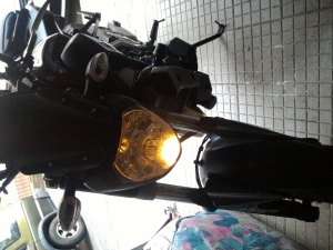

Come se non bastasse, tra le altre cose (cappuccio del cambio, scarico "forato"), si è fulminata anche la lampadina degli anabbaglianti. Il mio meccanico dice che con una lampadina bianca si rischia di squagliare la plastica del fanale, specialmente in estate. Voi che dite? Qualcuno ha riscontrato questo problema?

Ragazzi ho montato la Bosch H4 Silver Xenon.... tanta robaaaaa!! Appena ho l'opportunità faccio una foto! Cmq vi confermo che è nettamente più bianca dell'originale, da verificare invece il miglioramento nella visione notturna!
