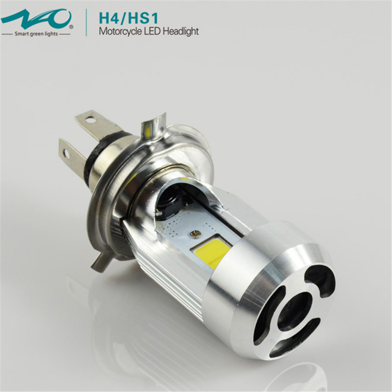

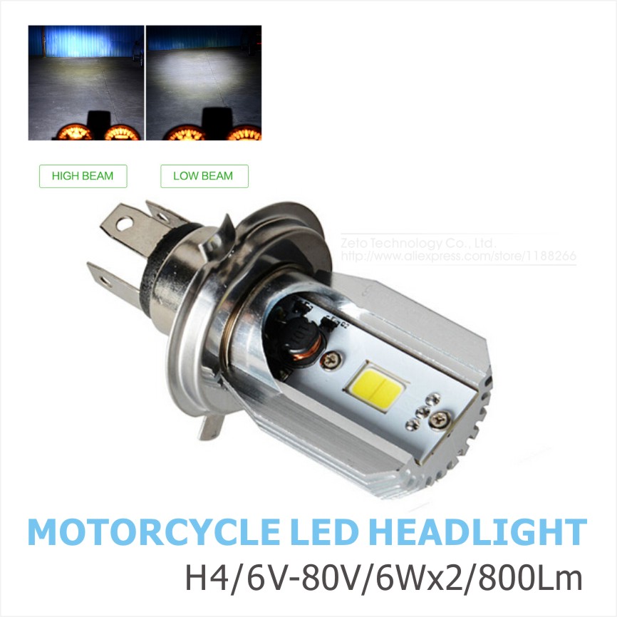

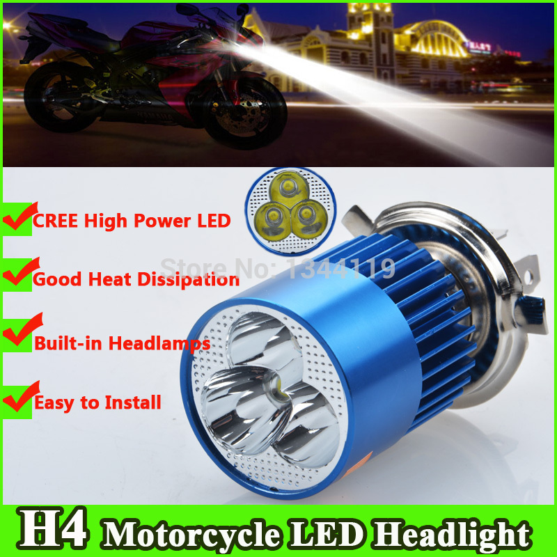

Nessuno di voi ha mai usato/provato una di queste?post-5354-0-80267100-1464897933_thumb.jpgpost-5354-0-79907900-1464897974_thumb.jpgpost-5354-0-44728300-1464898003_thumb.jpg
A quanto ho letto in giro gli impianti led non si possono improvvisare. Purtroppo la diffusione della lice generata da un led è molto diversa da quella di una lampada alogena. Risultato: o l'impianto è fatto benissimo o non vedi una cippa.
Se il problema è vederci di notte le uniche soluzioni funzionali sono:
-alogene tipo extreme vision di philips
-impianto xenon
Le prime sono omologate il secondo no.
Io ho montate delle lampade d gear 4500k e devo dire che ci si vede bene.
Ciao,ho provato sulla macchina le bi-led CREE H4 (2x22w oltre 2000lumen) e le ho date via!!!
La luce non era male (anzi) ma hanno l'enorme difetto di non illuminare lateralmente,con le alogene oltre il cono di luce sparato dalla parabola la luce decresce gradualmente ma con le led si interrompeva bruscamente,se qualcuno si infila nel mezzo...prima senti il botto e poi lo vedi!!!
Inoltre non so se ci stanno sulla 07,fra la lampada ed il connettore ci va il dissipatore con la ventola!!!
