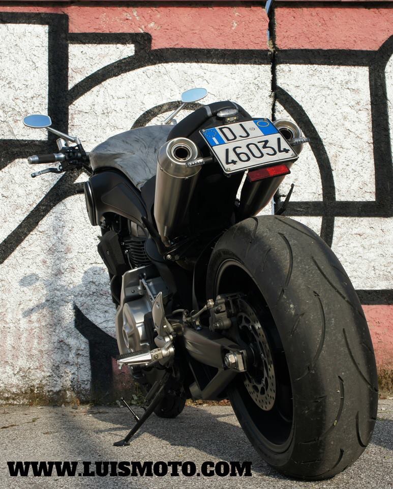

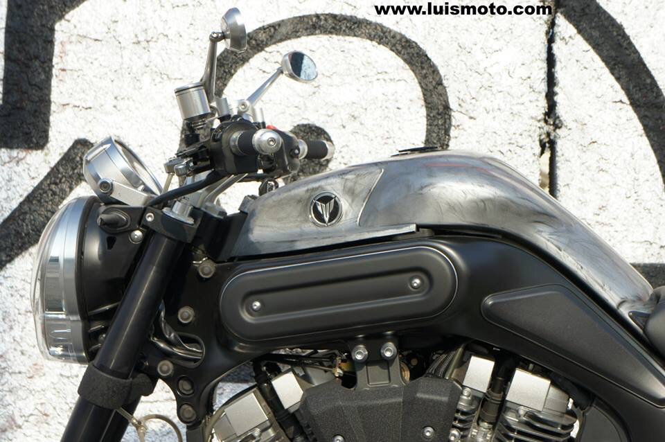

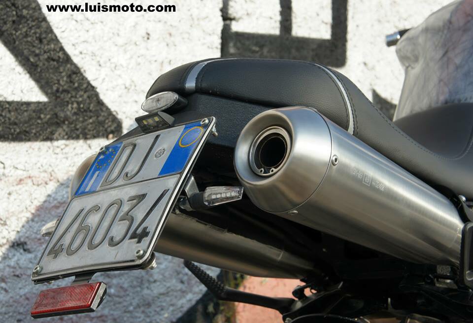

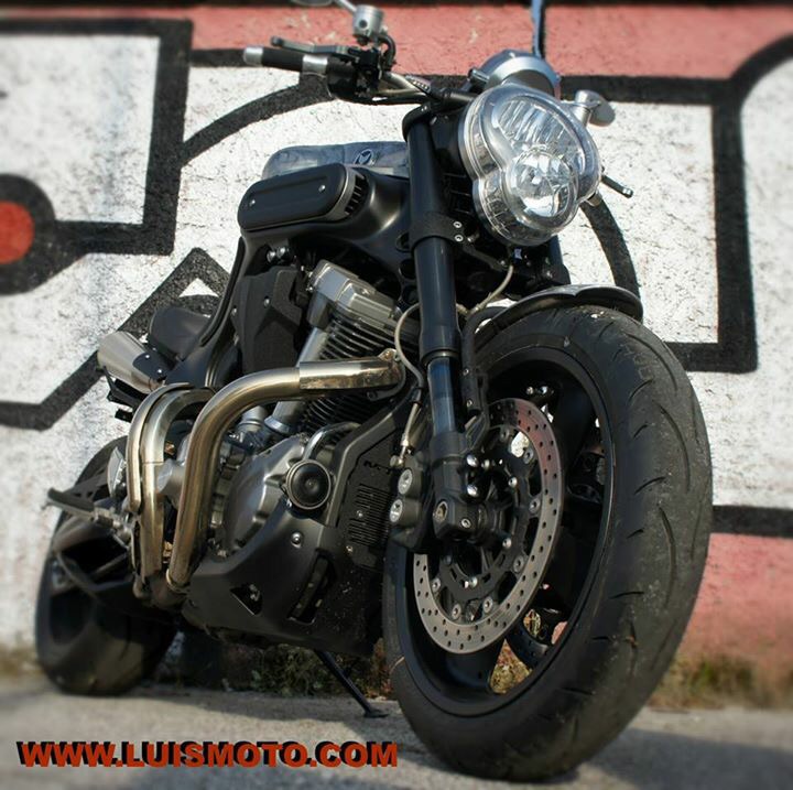

Arrivato dall'Inghilterra ... curioso di vedere l'effetto su collettori e copricollettori.
Modificato da MaxRuffato

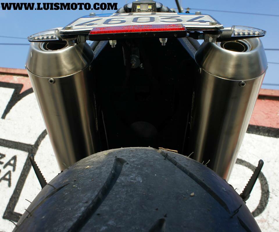

Da www.luismoto.com ... filtrano particolari ....

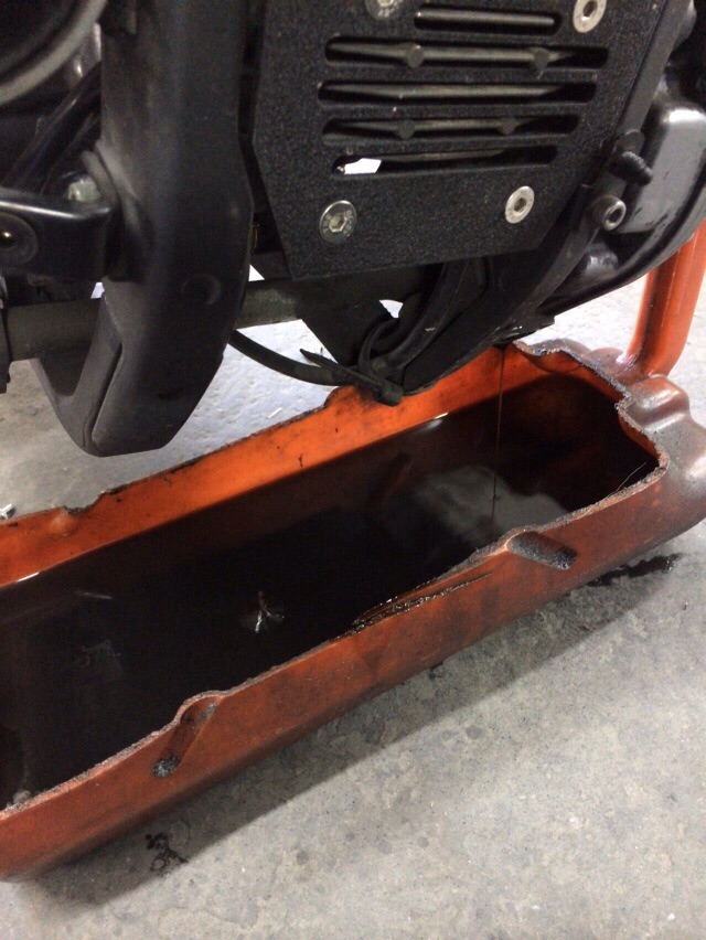

Dulcis in fundo ... cambio filtro e olio ... pre transumanza.
Max per sicurezza verifica se hanno tolto entrambi i tappi dell'olio uno del motore l'altro del cambio per scaricare il tutto!! ;)
Modificato da mimmo D.D.R.
motore e serbatoio Mimmo!
La 01?, giusto per distinguersi anche in questo, ha due tappi olio da aprire per svuotare il tutto.
Una volta aperti lasciala sgocciolare, poi inclinala prima da una parte e poi dall'altra. :P
Grazie a Mimmo (che da buon fratellone biker mi ha chiamato telefonicamente) e a Superbiker.
Chiamato Luis subito e mi ha detto:
- Tranquillo Massimo ... questa Yamaha non è una moto con un motore normale con la coppa dell'olio ... ma ha il carter a secco tipo Harley e tipo Porsche ... quindi li ho svuotati tutti e due ... e fatto (come nella Harley) il livello dell'olio a caldo -
Grazie a tutti e un applauso al Sior Luis ... per la sua competenza ...
