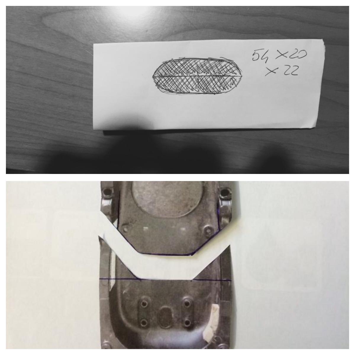

Aggiornamento "schizzato" del uorc in progress:

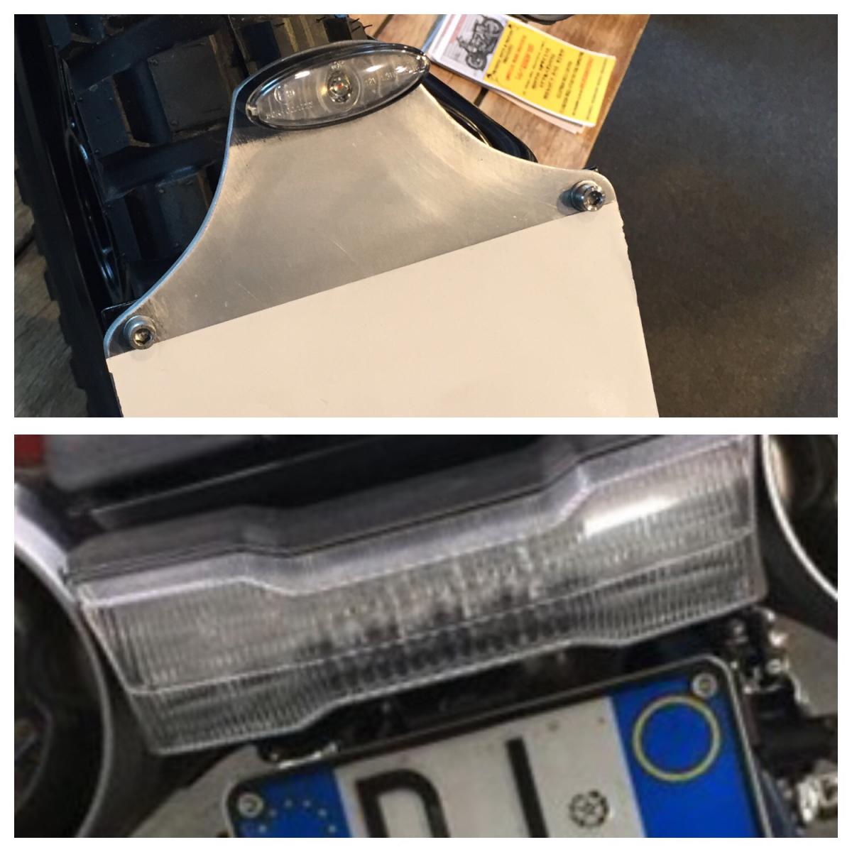

Dopo lunga meditazione ... scelto e acquistato faretto minimalista per un kuletto a prova di costume; è piccolo, a led, ovale, bianco e misura udite udite 54 mm x 20 mm x 22 mm. Nello schizzo sotto che allego è disegnato in scala; minkia è grande come due monete e mezzo da un euro ... praticamente misura meno di 1/3 del faro posteriore origgginale!
Da quello che ho capito il sior Maestro lo inserirà a regola d'arte nella prominenza del nuovo telaietto opportunamente sagomato, con la sella monobiposto costruita attorno.

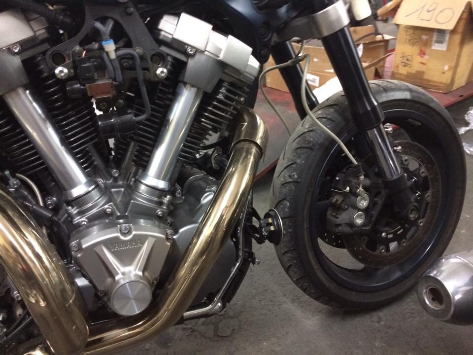

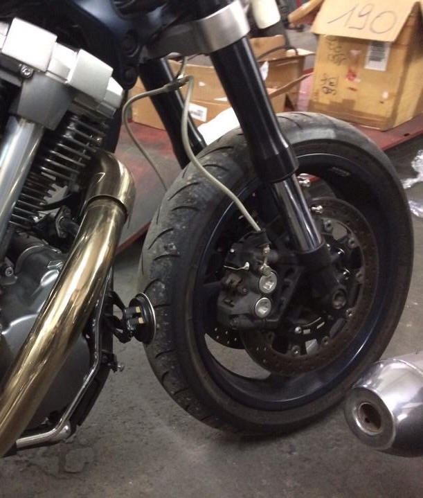

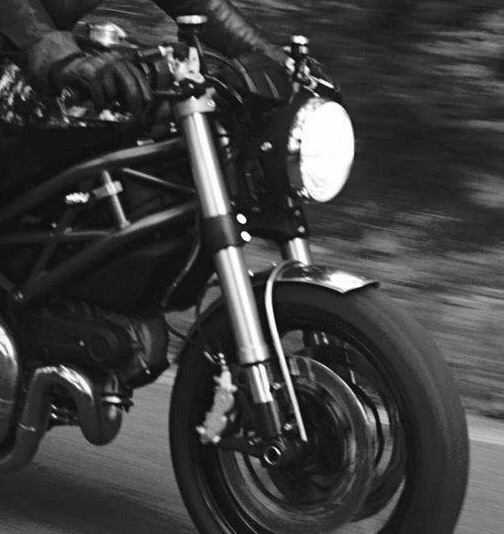

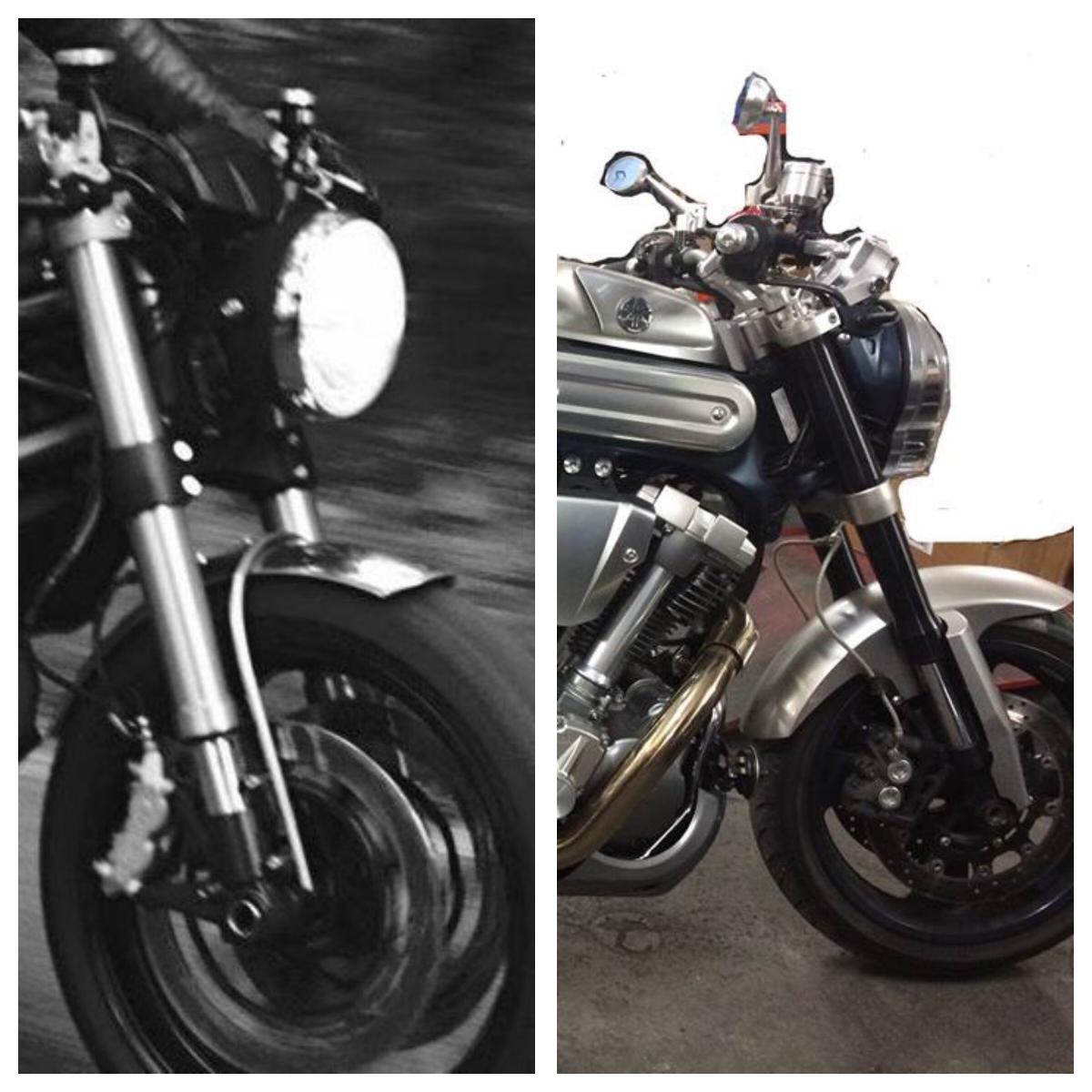

2) Inoltre, osservando la parte anteriore della moto smontata, il sior Maestro mi ha proposto di snellire "leggermente" anche il davanti montando un parafanghino stretto con tanto di telaietto dedicato tipo quello da lui montato sul suo Monster (vedi foto sotto) e di togliere (e qui lo so pioveranno insulti) i parasteli "visto che la rendono goffa" (cit. sior Luis).
Ho riflettutto ... l'idea di un avantreno oll blec mi attizza; la trovo una soluzione interessante da un punto di vista estetico ...
Anche l'idea di alleggerire visivamente l'anteriore mi aggrada e mi stuzzica.
Chiaramente ho approvato ed autorizzato il tutto via fax con autocertificazione ... ZIO BILLI!
P.S.: ho chiesto al sior Luis (che prepara moto da 20 anni) se senza parasteli si rischiavano danni agli stessi e candidamente ... con intercalare toscano mi ha risposto: - MA TU, FAI MOTOCROSS CON L'ORCO? -
Modificato da MaxRuffato
Ciao Max, vedo che anche sulla tua il uorc in progress procede!
Immaginando il tuo anteriore, viste le foto, direi che sarà molto bello!
Interessante anche gli steli neri... e sicuramente il trattamento tin darà anche un po' di robustezza in più alla superficie, oltre a renderla più scorrevole.
Per quanto riguarda i parasteli... mh... sono d'accordo che gli originali sono un po' "ingombranti".
Ma vedendo il parafango del Monster e il telaio ad "U" capovolta, non sarebbe difficile inventarsi un paio di piccole protezioni che stanno attaccate alle gambe della U capovolta, e che coprono in maniera poco invasiva la parte di stelo esposta frontalmente. Magari verniciate in nero pure loro, come immagino sarà anche il parafango, non darebbero nell'occhio come invece fanno quelle originali.

.........il trattamento tin è più delicato della cromatura........
........sarà peggio fare motocross o andare a 150km/h, mai capitato di scheggiare un parabrezza in autostrada?......
Ah... credevo che il tin fosse più... invece è meno... mannaggia... grazie Omar!
Sicuramente però sarà bello!  B)

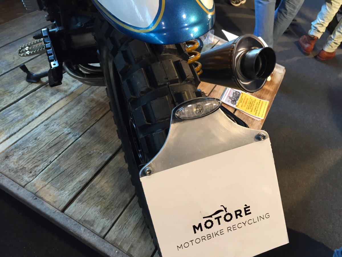

MaxRuffato: - Sior Maestro ... guarda cosa ho beccato in fiera ... il faretto che abbiamo scelto. Era su una cafe racer ... AZZZZ ... avevo intuito che era piccolo ... ma minkia .... guarda la proporzione rispetto all'originale ... - (vedi immagine allegate)
Luis: - Si è bellissimo e piccolissimo ... certo che il faro originale non si può vedere ... dopo se ho campo con il cellulare ti giro delle foto del prototipo della coda. Lo ha fatto prima in acciaio imbullonato per creare una dima e adesso lo rifara' in alluminio e lo saldera' direttamente con la coda ...... piu tardi o al massimo domani ti mando le foto. La parte finale sarà più stretta rispetto a tutta la coda, non come e' adesso che finisce quasi squadrata e questo mi consentirà di snellirla molto. Il faretto scelto è perfetto. -

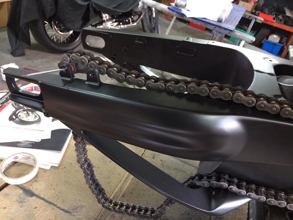

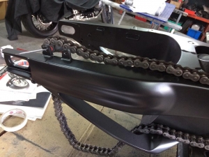

MaxRuffato: - Bello il forcellone nero satinato. -
Luis: - Si ... con il solo forcellone verniciato ha gia cambiato aspetto ... ti confermo di riuscire a fare anche il telaio senza smontare il motore completamente. In settimana smonto l'avantreno cosi lo mando al sospensionista e io inizio a verniciare il telaio e tutto il resto. -

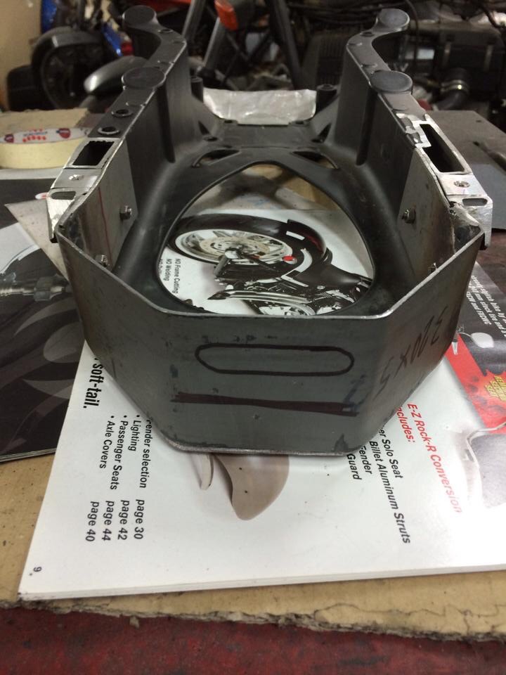

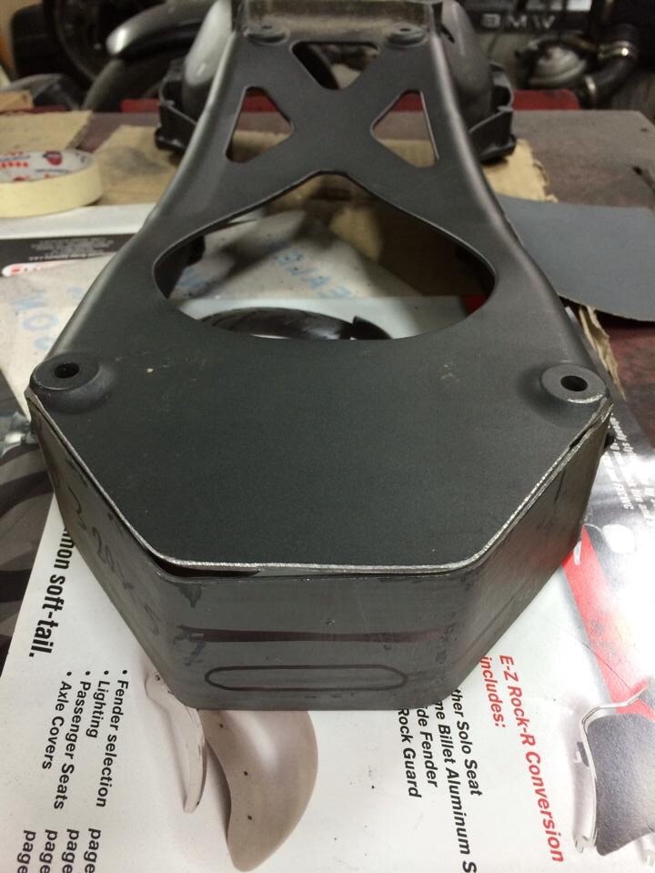

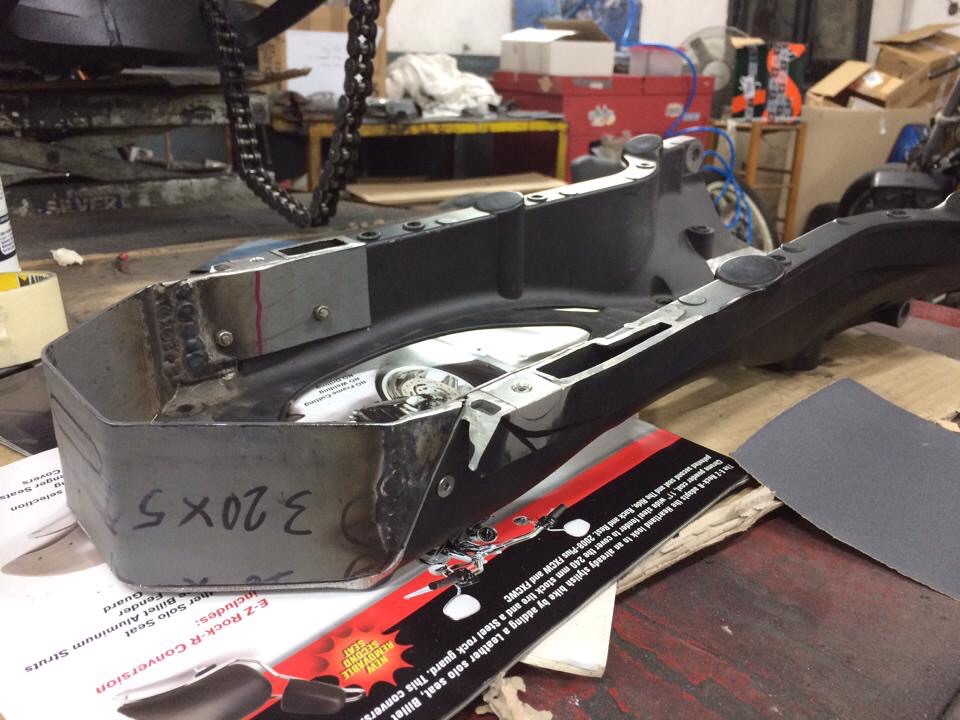

Siore e siori ... ecco la DIMA ...
Dice il sior Maestro: - L'ovale fatto a pennarello e' il faro , la linea sotto dove viene la targa ... -
AZZZZZZZZZ ... si nota il taglio SECCO e NETTO al telaietto ...
Sior Fusa ... non so nulla e non ci capisco nulla ... so che adesso dalla dima in acciaio ricava il pezzo in alluminio che poi verra' saldato sul telaietto segato e su cui si fa la sella ... resto in trepida, fiduciosa e verginale attesa ... non posso far altro ... sperando che venga così più o meno
