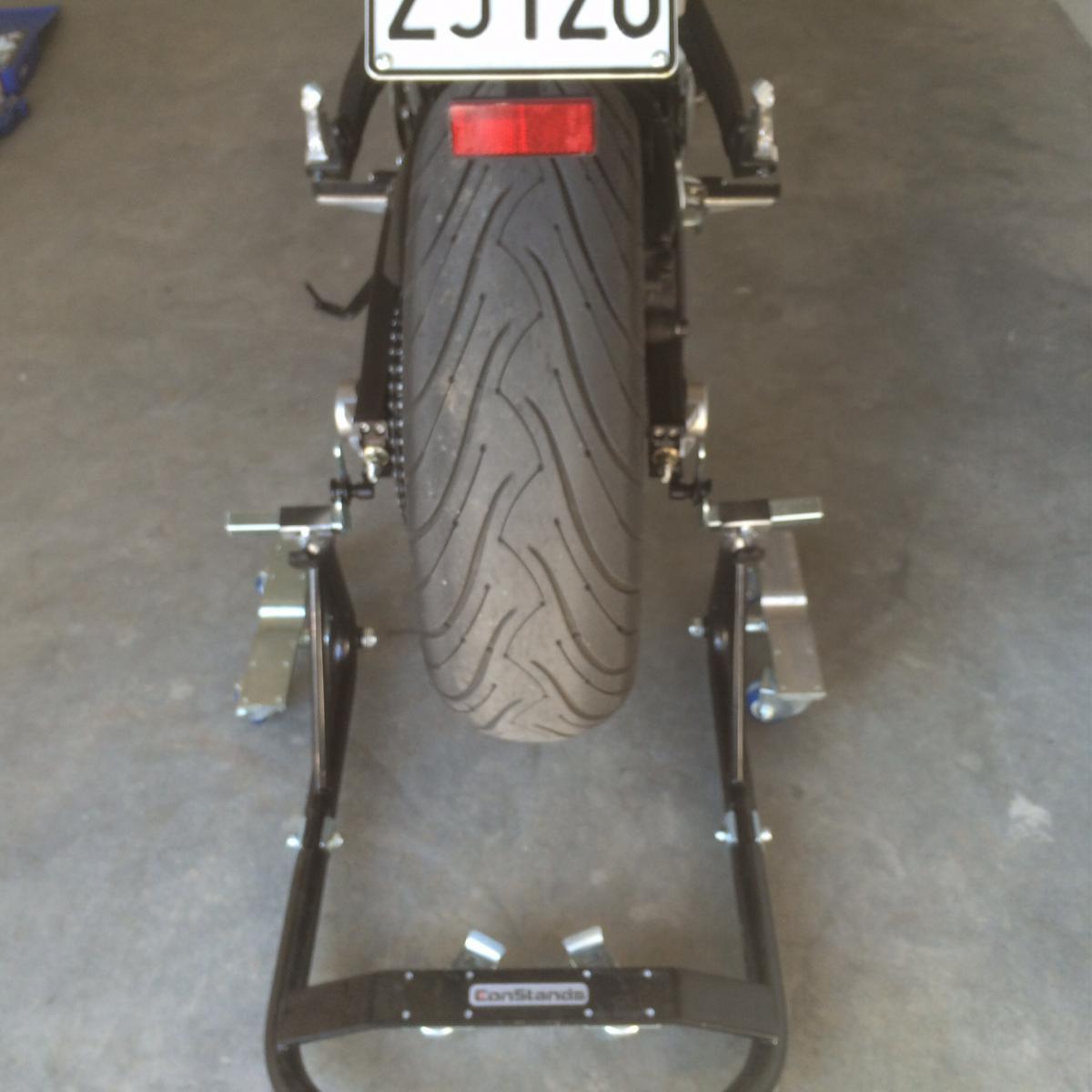

  • io uso il cavalletto universale con le L in gomma, tipo questo:
  • Sicuramente: hai visto le leve freno e frizione della Gilles Tooling? Bellissime, però...
Potrebbe essere un'idea! Grazie:-)

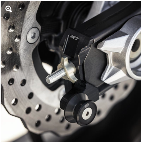

A chi potesse interessare i tamponi che ho montato oltre a proteggere i mozzi sono studiati per l'utilizzo di un cavalletto posteriore.....
Ecco il link
http://m.ebay.it/itm?itemId=171172525556
E secondo me sono anche più utili di quelli originali visto che offrono anche una protezione

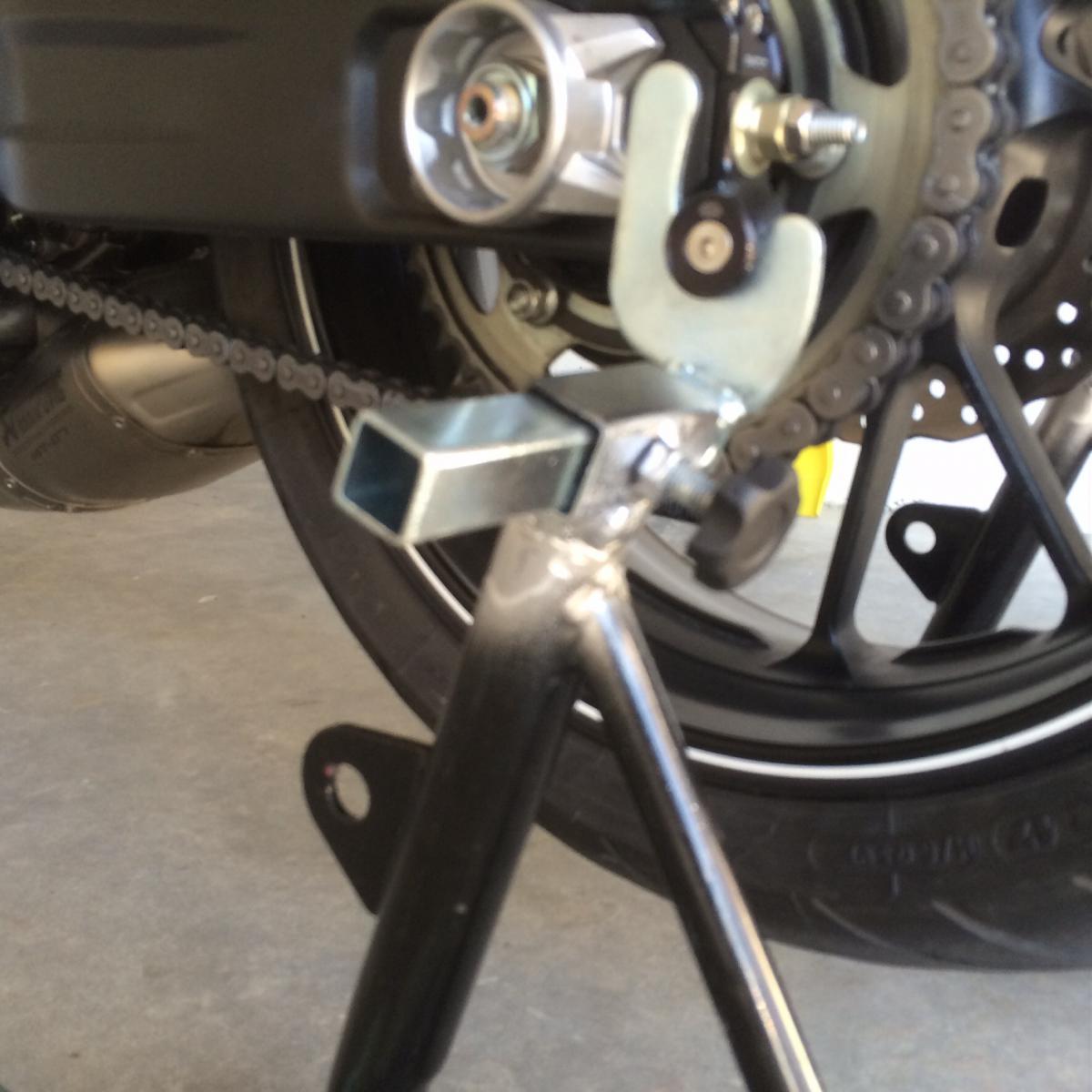

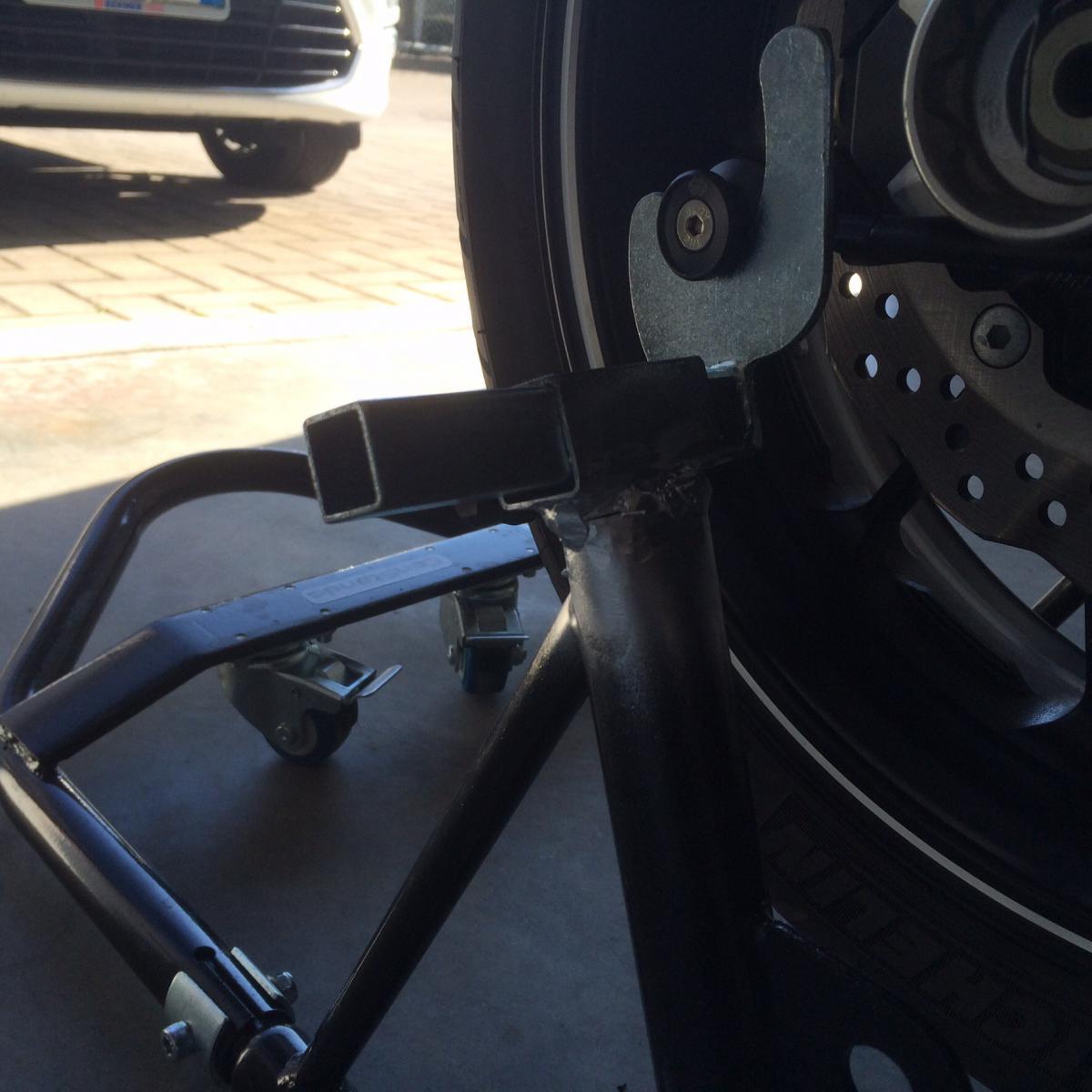

Eh già, l'avevo notato anche io.
Il cavalletto con le "L" è una buona soluzione, ma se proprio uno vuole... ci pensa Gilles Tooling.
Guarda un po' qua:
Io li ho montati ieri ed ho dovuto poi abbassare il cavalletto, tagliando e risaldando: infatti i nottolini sono molto bassi e con il cavalletto 'originale' non riuscivo ad alzare la moto

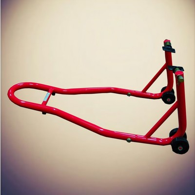

Salve ragazzi, scusate se riesumo questo post ma mi sembra il più inerente alla mia domanda:
vorrei prendere una coppia di cavalletti per la mia 07, più precisamente questi qui http://www.ebay.it/itm/251325781150?ssPageName=STRK:MEWAX:IT&_trksid=p3984.m1438.l2649
Quello posteriore mi sembra esattamente come quello mostrato da ajeje, il mio dubbio è la forma dell'anteriore, che ha degli "spunzoni" a cono. E' adatto alla 07?
Grazie
Grazie
rispondo perché interessato anche io a sapere se vanno bene ecco quello che ho visto io.
http://i.ebayimg.com/00/s/MTYwMFgxNjAw/z/nFYAAOSwfcVUDQWc/$_1.JPG
Rispondo ad entrambi, e secondo me sarebbero meglio questi >>>qui<<<, semplicemente perché hanno dei veri coni all'anteriore, e al posteriore delle "L".
Inoltre la coppia non costa tanto di più di quella postata da @Vitathebest...
Bisogna solo verificare le dimensioni (interasse fra i coni, anteriore - distanza fra le L, posteriore), perché ora al volo non ricordo le dimensioni della 07.
Va anche detto che i cavalletti si possono allargare o stringere un poco piegando la "U", quindi un po' si possono ancora adattare.
