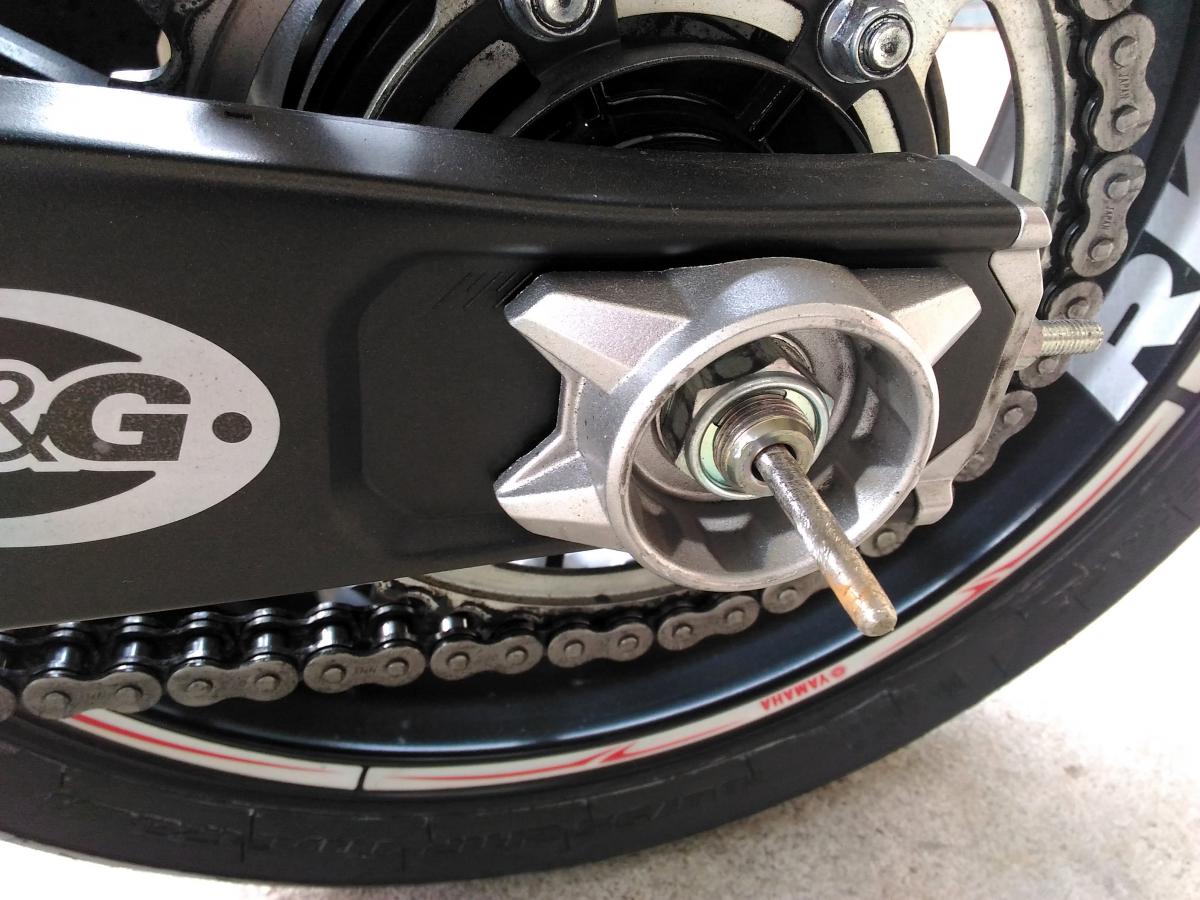

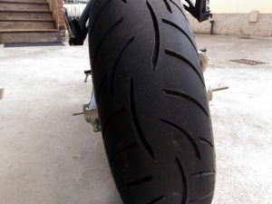

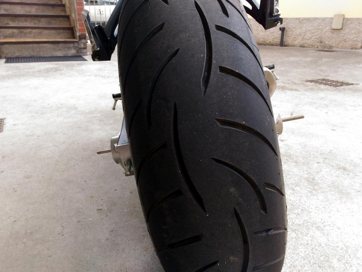

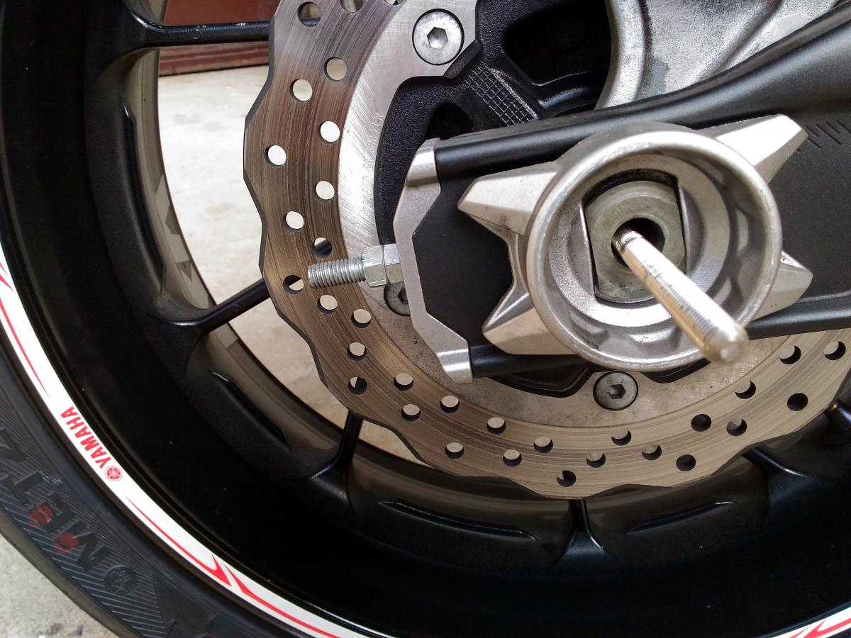

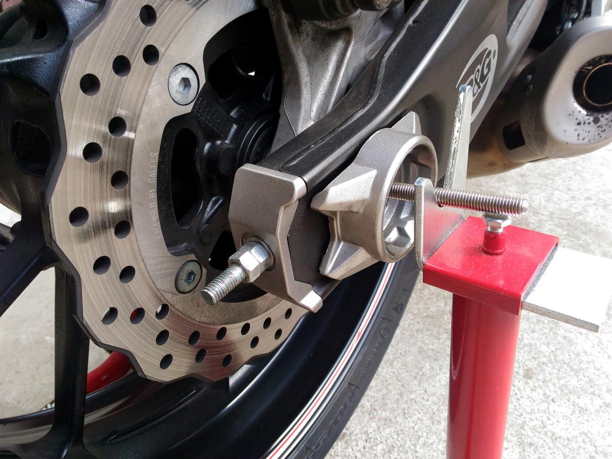

Io ho risolto così ....volgare barretta filettata in acciaio inox diametro 8 da un lato e dall'altro diametro 6 non si capisce perchè però se non gli date una molata per portarlo a 6 dal lato sx non passa (non potevano usare lo stesso diametro per ambedue i fori? ma!--va bè comunque funziona---   non usate barrette che non siano acciaio inox --si piegano!    la moto è stabile e dritta. (ricordarsi di toglierlo prima di partire !!)opportuno  mettere un nastrino fluorescente, non avete idea di come sia facile dimenticarselo dentro....un'altra cosa "cavalletto laterale sempre aperto".

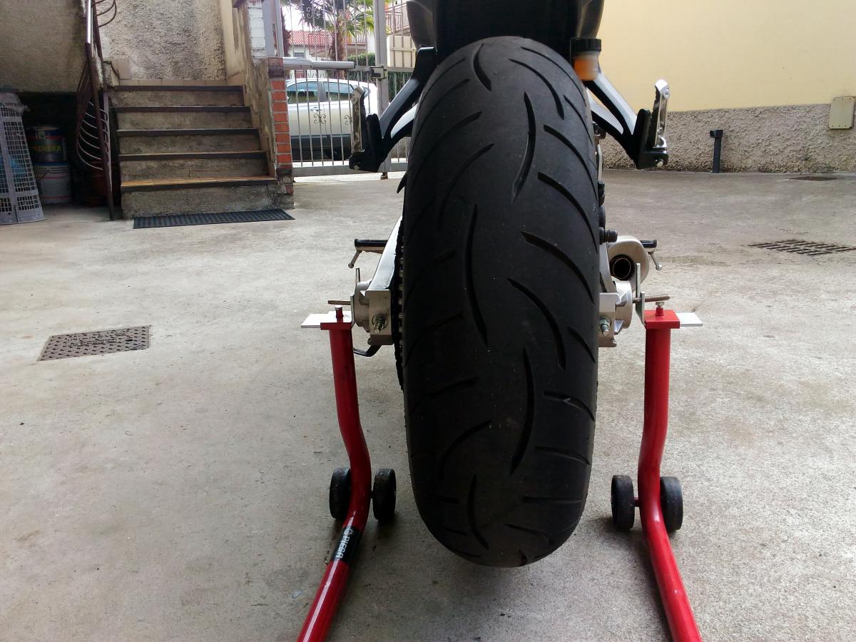

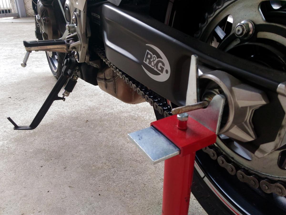

Io ho preso il cavalletto posteriore sposta moto della Constands, proprio quello del link di Gau16. L'ho montato ieri, figo se non fosse per un "piccolo" problema: la ruota della moto tocca contro la struttura...! [emoji34]
Ho provato a montare al contrario la ruota centrale del cavalletto, ma così batte contro la staffa della maniglia quindi il cavalletto non è più libero di muoversi.
E non si possono far appoggiare le staffe più indietro sul forcellone perché ci sono i perni ruota che danno fastidio...
Suggerimenti??
