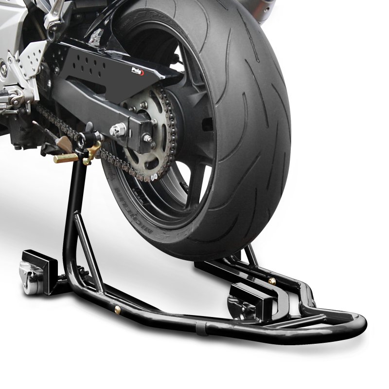

  • io uso il cavalletto universale con le L in gomma, tipo questo:

Uhm, in effetti hai ragione, anche con le "forchettine" al posto deile basette a L credo perderebbe ulteriormente in altezza. Temo che tra le poche soluzioni figurino proprio i Gilles.
:sad:  mi sa che a questo punto mi conviene restituire questo cavalletto e prenderne un altro normale, almeno non ho il problema della ruota centrale che tocca!

nella foto si vede che la basetta "aggancia"  all'altezza del suo perno di centraggio, mentre la forchetta si sviluppa in verticale, tant'è che in foto si vede una moto con i tamponi sul nottolino sopra la struttura rialzante...

@omarMT01: in effetti il punto di appoggio delle forchette è più in alto dell'asse del perno, quindi dovrebbe funzionare  :)

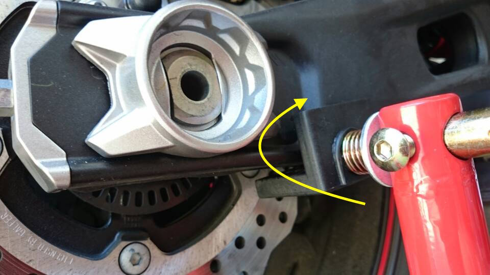

guardando la foto di come tocca cioè poco si potrebbe con un flessibile tagliare l'angolo superiore del tubolare quadro quel tanto che basta perchè la ruota giri, tanto mi sembra di capire che la rotella del cavalletto sia imbullonata solo nella parte inferiore del tubolare quindi non dovrebbe comportare nessun problema strutturale.oppure si accorcia il braccino della ruota in questione di qualche cm e si rifanno i buchi .

perdonatemi , non vorrei dire un eresia ma la rotella e relativa staffa non andavano montate all'esterno? Intendo ruotata di 180 gradi?
Edit: come non detto , ho scritto una boiata....ma le rotelle servono? Io le ho solo sull'alteriore.
Con la terza rotella la sposti lateralmente da sollevata.

Ciao, quando ho fatto il cambio gomme, il gommista ha utilizzato un cavalletto con le "L" di gomma (come quello che ho pure io), ma ha fatto ruotare le "L" di 180°. In questo modo la spalla della L non ha più tenuta laterale, purtroppo.
Però facendolo, alzeresti la ruota di circa 1 cm, che penso basterebbe per risolvere il problema.
Inoltre le L potrebbero anche stare più indietro, in asse con il perno ruota, e la ruota si allontanerebbe dal "problema".
Altra possibilità: usare le forchettine con un perno da inserire all'interno del perno ruota.
Pochi giorni fa ero dal nostro @Superbiker, che per sollevare la mia 07 ha utilizzato proprio quel metodo, però... serio: cioè lui ha un perno a doppia sezione, che entra all'interno del perno ruota dal lato destro (quello che ha il buco col diametro maggiore) e che dall'altra parte sbuca con un perno di sezione inferiore, giusto giusto per appoggiarsi alla forchettina.
Un tipico attrezzo "alla Superbiker".  B)  La moto era perfettamente stabile.
Credo che se tu andassi da un buon fabbro te ne potrebbe fare uno su misura per pochi neuri.
