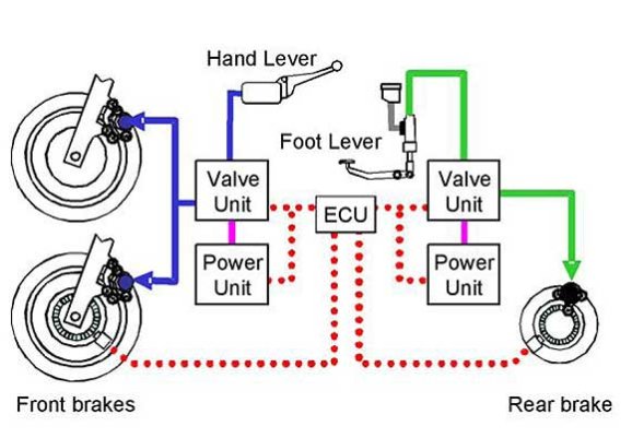

direi che se hai l'ABS la sensazione di spugnosità non fa una piega
Quindi è proprio lui che modifica la risposta del freno?
In pratica succede che il flusso del fluido freni è soggetto al controllo della centralina SEMPRE?
Quindi alla pressione della leva la centralina attua una pressione sulle pinze?
E quindi da questo deriva una certa morbidezza nell'attuare le frenata?
Di come è fatto effettivamente un impianto ABS non so nulla, per ora vado per supposizioni.
Mi informo e poi magari posso capire meglio da cosa derivano le mie sensazioni!  :023:
Edit: trovato schema di ABS combinato, eccolo qua.
