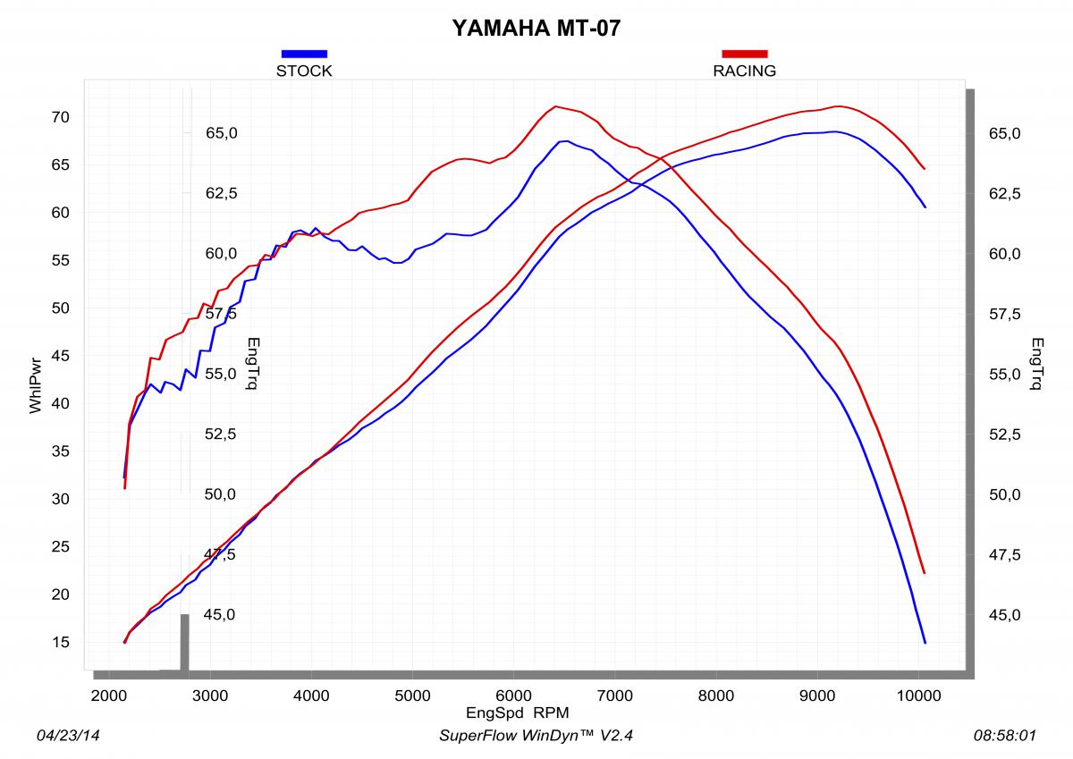

Non sono i cavalli a fare la differenza, quelli li hai SOLO molto in alto, ma l'erogazione ;)

...allora... mi autocito per fare una precisazione:
È un peccato che si perda questa caratteristica che distingue proprio le MT che si possono ancora definire tali (o quasi...) dal resto delle altre moto...
Personalmente apprezzo il bel suono di alcuni scarichi, però non farei mai una modifica che peggiorasse la coppia in basso... ;)
Giusto per esser chiari.....Guarda che nn perde rispetto all'originale!
Torna come l'originale! Con qualcosina in più ai medi ed alti.
Mentre con db killer originale guadagnava bene anche ai bassi e la moto era più reattiva con una erogazione più cattiva.
Ora si è nuovamente addolcitá.
Il peggioramento della coppia in basso a cui mi riferivo nel mio post era riferito alla situazione "base" dello scarico Akra, non allo scarico Stock. E la situazione, se dici che il comportamento torna a com'era con lo scarico Stock, evidentemente peggiora. E, come ha giustamente scritto Omar:
Esatto Omar!!!
Cambia l'erogazione!!
Quindi là differenza si sente eccome!!
Per rendersene conto si dovrebbe provare.
Anch'io prima di fare tutte queste prove nn pensa minimamente che si potessero notare.
Ma testato su strada le differenze sono tangibili.
Bene, visto che l'hai capito (anche se alla moda di San Tommaso  :rolleyes: ) vi allego una immagine in cui ho riportato la scala verticale della coppia vicino alla zona dei "bassi giri", che probabilmente è la zona in cui lo scarico Akra si trasforma nello scarico Stock a causa della modifica. Date un'occhiata... a me sembra che quella perdita sia sostanzialmente controproducente al comportamento "MT" in versione "++" che si sarebbe ottenuto lasciando l'Akra con tutte le componenti integre.
Tutto sommato, anche visto quanto se lo fanno pagare, si può anche pensare che ci abbiano studiato un po', per trovare tutte le giuste dimensioni per ottenere un buon compromesso fra erogazione della coppia (e potenza) e un comunque evidente miglioramento del suono dello scarico Stock.
Comunque, ognuno è libero di fare le modifiche che ritiene opportune...
A me piace molto il comportamento del motore anche nella zona più bassa di giri, e mi piacerebbe sicuramente pure di più con l'aggiunta dello scarico Akra che mi "regalerebbe"  :rolleyes:  un buon aumento della coppia anche là in basso.
Ma ognuno poi fa girare il motore come preferisce... l'importante è comprendere che succede facendo certe modifiche...
:unsure:  :unsure:  :D

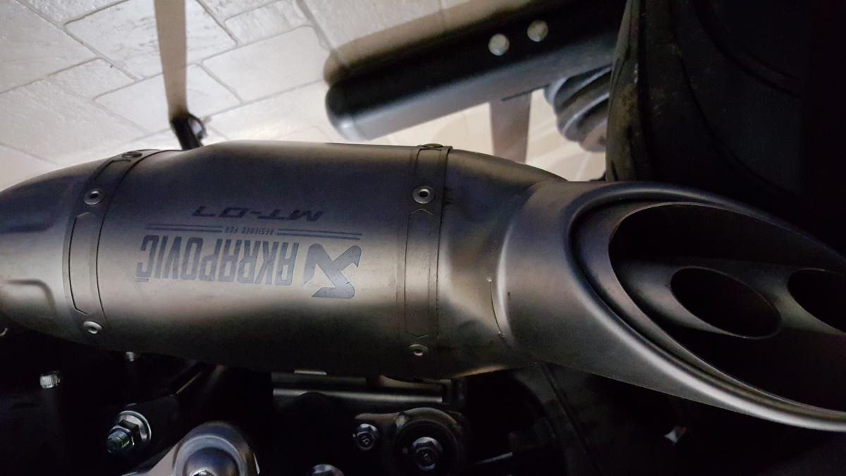

Ragazzi...non riesco a togliere il DB KILLER...ho svitato la vite in alto, ho spruzzato il WD 40 ma niente, è inchiodato.
Qualcuno ha qulche suggerimento?
Devi togliere prima il terminale e poi con una listarella di legno picchiare sul DB killer dall'interno.
Ciao , sono riuscito a toglierlo con un estrattore...
fa troppo casino però :lol:
