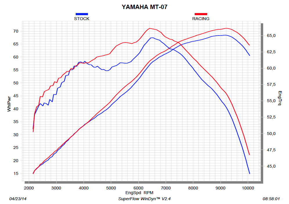

Ciao a tutti,"leggendo" il grafico con l'Akrapovic racing si vede un incremento di potenza intorno ad i 2,5hp e non 4...oltretutto senza dati su scarico(con o senza catalizzatore e db-killer?),moto (tutta ofiginale?) e condizioni atmosferiche(temperatura,pressione ed umidità similari?)!!!
Veramente bella la curva di coppia con la p.m.e. che sale subito,sembra presa da un manuale,se realmente ottenuta solo con lo scarico è un gran bel risultato!

Dan, perché 2,5hp? WhlPwr come si trasforma in hp?
Ciao,sul grafico non sono riportate le unità di misura di potenza e coppia!
A sx c'è la potenza,WhlPwr vuol dire whell power(potenza alla ruota) ed è espressa in cavalli e non in kw(purtroppo...70 kw sono più di 90hp!!!)ed a dx c'è la coppia,EngTrq vuol dire engine torque(coppia motore),espressa in Nm!!!
Lamps
Mi pare di ricordare che la 07 è data per circa 74,8cv all'albero, di solito si perde un 10% che equivale 7,48cv di conseguenza 67,32cv alla ruota.
Loro disegnano una curva con scarico originale che indica circa 67,3 ed una curva con il completo a circa 71.
Non capisco....  :eusa_think:
Beh, se la potenza riportata sul grafico è quella misurata alla ruota in cavalli, i conti tornano, mi pare.
Indicano una "WhlPwr" massima di 68 circa con lo scarico originale, e una massima di 71 con lo scarico Racing.
Se l'indicazione è in cavalli alla ruota, tutto quadra: potenza max (CV)  all'albero - 10% = potenza massima (CV) alla ruota, come indicato da Omar.
In questo caso le informazioni fornite dalla Yamaha sono rispettate... e ci sta anche che Akra indichi un guadagno di 2 kW (che equivalgono a circa 2,7 CV).
Quello che mi incuriosisce di più, a dirla tutta, è la regolarità nell'erogazione della coppia.
Akra indica "+3.2 Nm @ 5600 rpm", che non è la "coppia massima", ma il "massimo guadagno di coppia" che si ottiene con il loro scarico.
La coppia massima, che rimane a circa 6400 rpm, sale di circa 1,5 Nm a quei giri motore.
Ma mi pare molto più importante quel che succede nella zona fra i 4400 e i 6400 giri.
Mi piacerebbe proprio fare una prova.
@ sig. Akrapovic: mi offro volontario!!!  :lol: :lol:  :Whistle:  :Whistle:
La differenza, vista sul grafico, risulta molto interessante, come avevo già scritto anche >>>qui<<<
Il grafico risulta un poco ingannevole per il fatto che la scala della coppia è sul lato destro, mentre il grafico della coppia è dalla parte sinistra del pdf.
E viceversa per la potenza. E' un po' poco comodo da leggere, in effetti.
Lamps!
chiedo venia, con il telefonino vedevo piccolo ed ho confuso la linea nm stock con cv stock, da qui l'errore.
