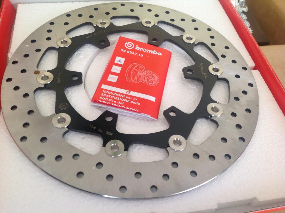

Ho preso un regalino per la mia bella,anche per vedere se riesco ad avere finalmente una bella frenata senza vibrazioni,i dischi a margherita sono stati una delusione ma erano di bassa gamma,quelli originali non sono male ma se stressati tendono a cucinarsi,vediamo come si comportano questi.

...giusto per capire bene: vedo un disco a margherita sul posteriore, mentre gli anteriori sono già circolari... quindi il nuovo va a sostituire il posteriore?
Gli anteriori sono già Brembo?
Dal numero dei nottolini, dal peso e dalla descrizione, sono propenso a pensare che siano anteriori. :P

Direi ottima scelta Roby  B)  .... il mozzo si poteva avere solo nero ?
Sinceramente mi andavano bene neri e non ho chiesto,comunque ho aspettato oltre un mese per averli!
e bisogna attendere x il buon vino  ;)  ... si attendono notizie sul funzionamento  B)

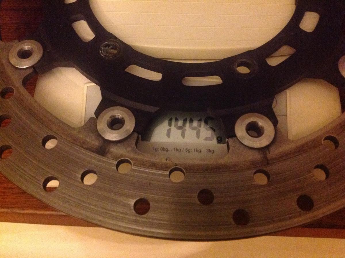

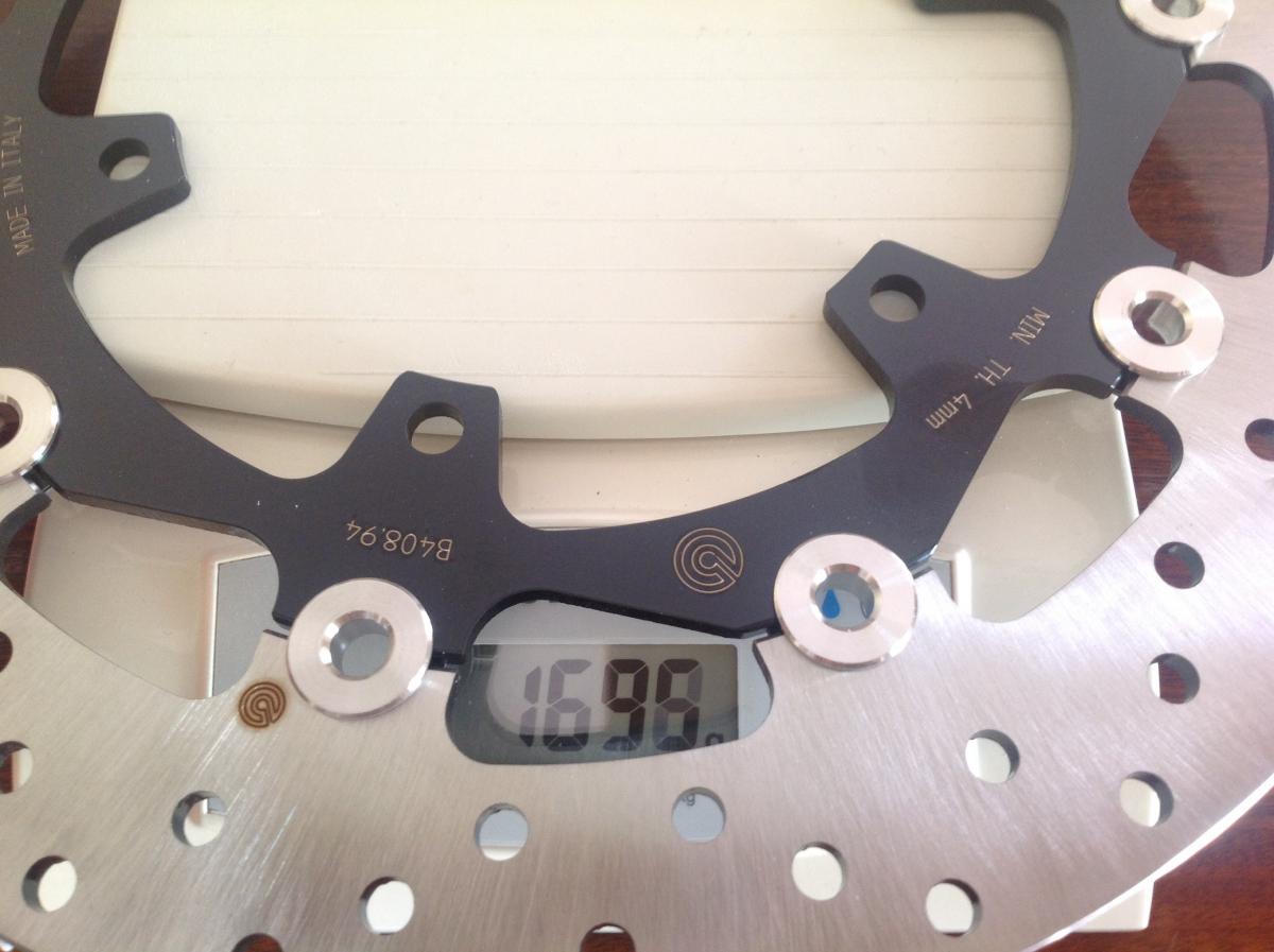

Il disco brembo serie oro contrariamente a quanto si possa pensare è addirittura più pesante dell'originale che pur essendo usurato peserebbe meno anche nuovo,ma questo è uno dei casi dove vale la pena impiegare qualche grammo in più di materiale.
Collaudo effettuato,voto con lode,non poteva essere altrimenti,brembo una garanzia!
Non che gli originali non andassero bene ma trasmettevano piccole vibrazioni che in inserimento di curva mi davano veramente fastidio,ora nessuna vibrazione in nessuna circostanza e la frenata è modulare e progressiva come piace a mè!

ma che spessore hanno? strano pesino di più
Grazie Roby per il tuo collaudo...in effetti avevo provato due anni fa la moto di Roby con i dischi a margherita ed avevo notato le vibrazioni riscontrate dal Fusa!! Quando arriverà il momento Brembo di sicuro!!  :thumbsu:
Non vorrei sembrare indiscreto, premesso che non si chiede il costo di un regalo ad una bella signora ... ma il regalino quanto ti è costato ??!!
Il prodotto ha un codice preciso ? magari qualcuno interessato può copiare la tua idea  :eusa_whistle:
