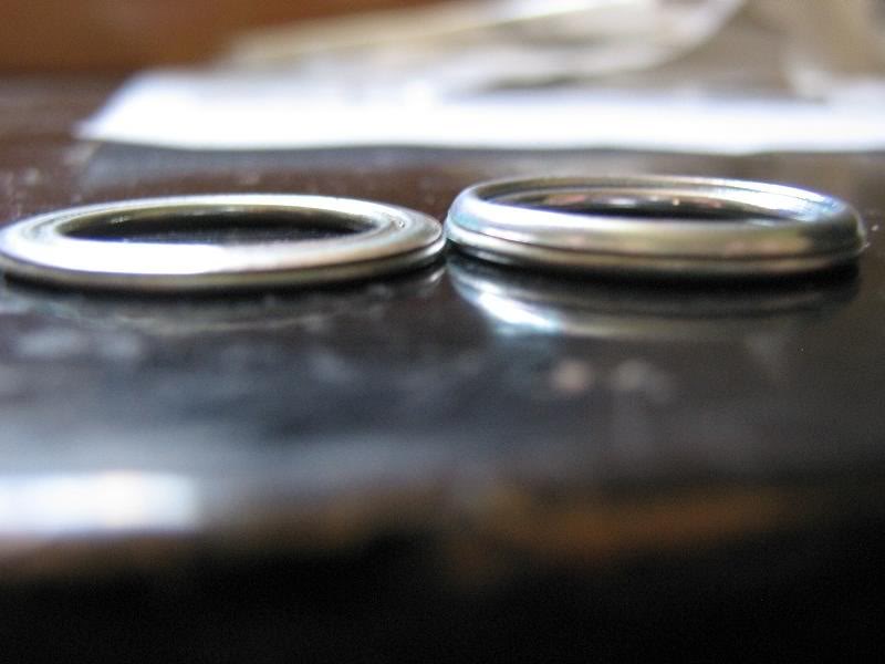

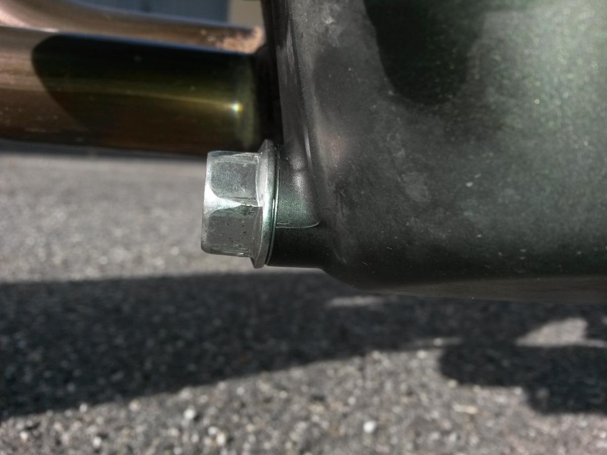

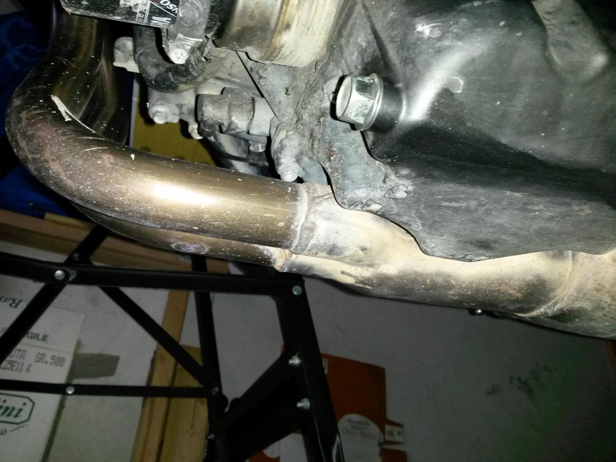

Ho fatto 1000 km fa il tagliando dei 20mila. Ieri tardo pomeriggio, dopo un giretto, torno in garage, do una pulita e scopro questo:
Faccio qualche foto, pulisco bene. Sembrava quasi che non ci fosse alcuna rondella.
Guardando bene, vedo una cosa sottile sottile. E' la rondella.
Indago: p/n 214-11198-01-00

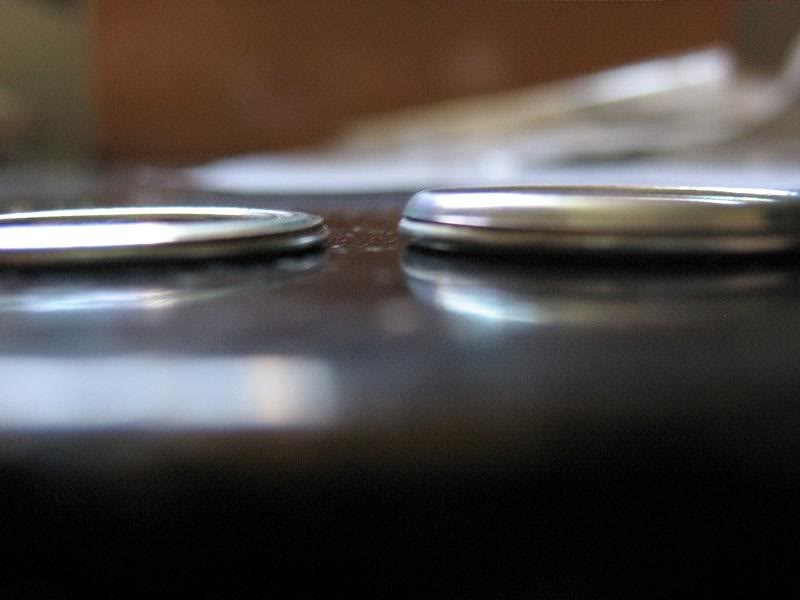

Ulteriore indagine: sul forum www.moddedraptor.com trovo una discussione >>>qui<<< in cui ci sono alcune foto della rondella in questione. Com'è da nuova e come diventa da vecchia.
Eccole:
Mumble mumble...
Questa mattina nessuna perdita, però ho deciso comunque di fare un salto dal conce, che è molto vicino.
Gli danno un'occhiata, decidono di cambiare la rondella, e ce ne mettono una di rame.
Quella vecchia era molto più sottile di quella vecchia che vedete in foto.
Perso un pochino (poco poco!) di olio durante il cambio rondella, fatto piccolo rabbocco, e me ne son tornato a casa.
Dateci un'occhiata!
