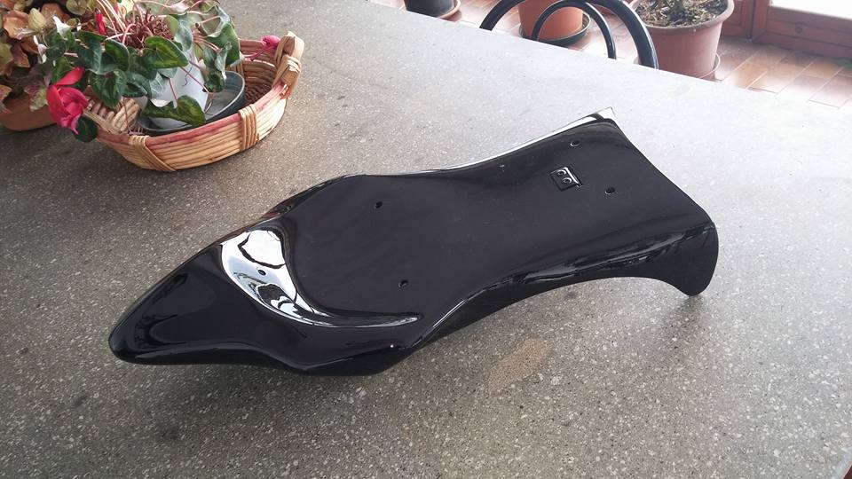

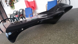

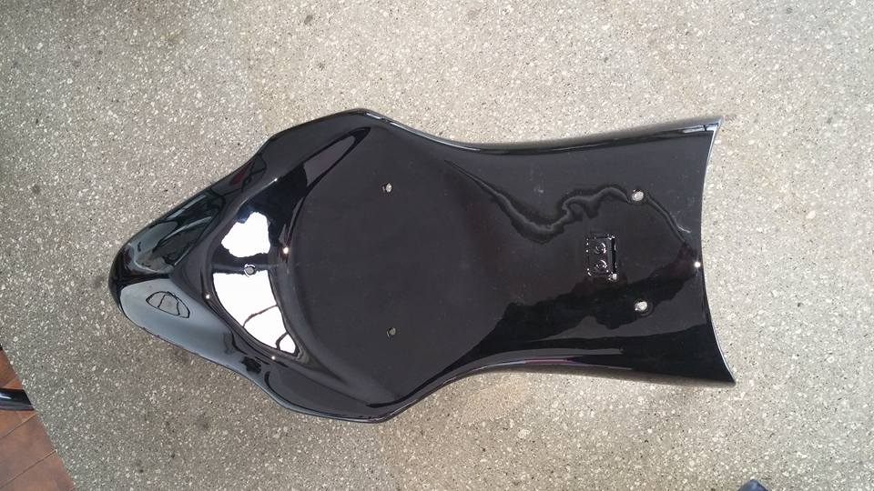

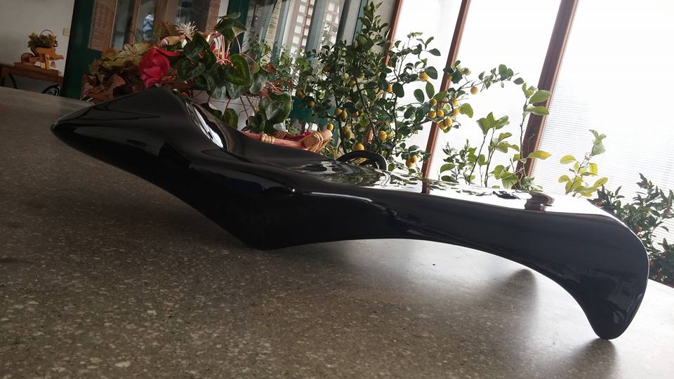

Creazione e colorazione codino in vtr ultimata
Questo ragazzo è un fenomeno!
Mi trovi d'accordo, promette bene, non vedo l'ora di vederlo assemblato.....l'Orco ;)
Finalmente un codino da streetfighter che non spara verso l'alto manco avesse ricevuto una pedata nel didietro. :003:
Curioso come gli altri di vedere l'upgrade definitivo.

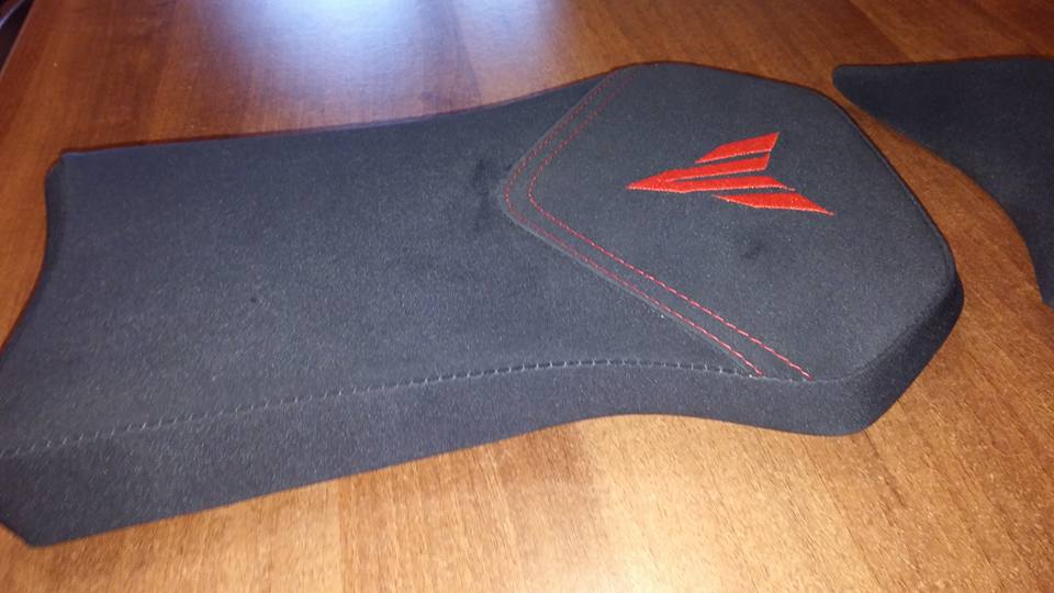

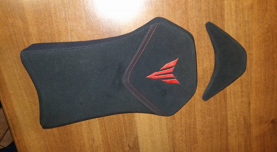

Parti seduta
