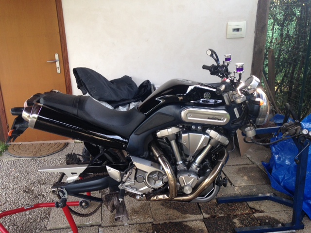

questa una prima foto diciamo di metà lavori effettuati.....
ancora c'è molto da fare purtroppo....
i collettori sono il posteriore leggermente graffiato sulla protezione, il primo graffiato parecchio...... :(:(:(
l'anteriore bello graffiato.... :(:(:(
il carter di sinistra ha una bella grattata..... per quello pensavo al prossimo tagliando di apportare una modifica invece di sostituirlo....

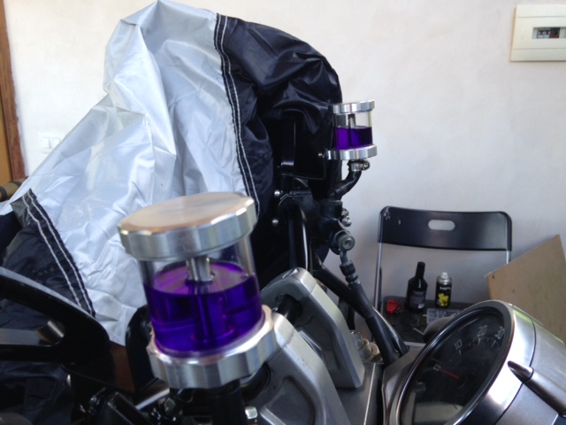

  • grazie a tutti!   intanto un particolare dei serbatoietti con olio siliconico....... :)

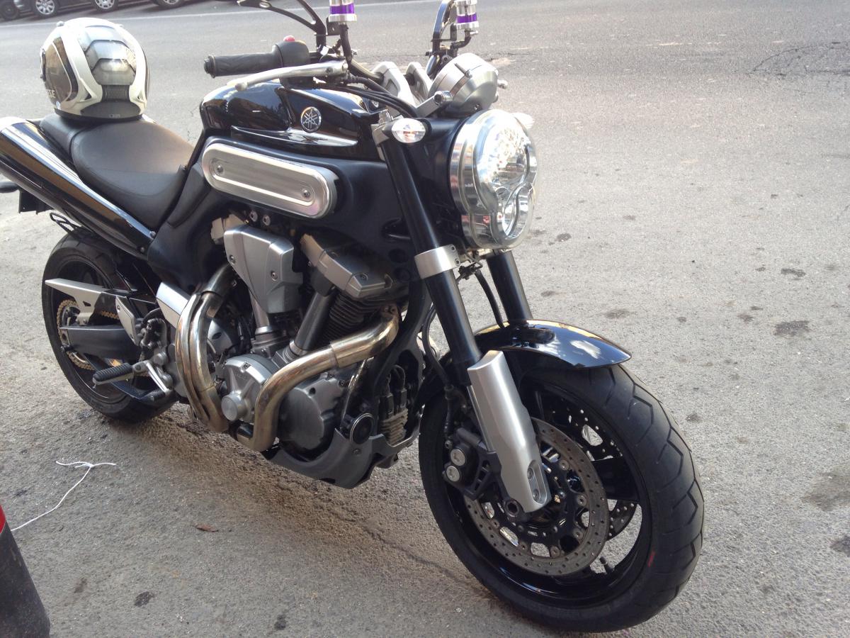

Altre 2 fotarelle con l'incrominato manubrio :) e la nuova catena! ;)
Scusami la ignoranza,ma mi fa impazzire il colore dei liquidi freno frizione,come mai hanno quel colore?
