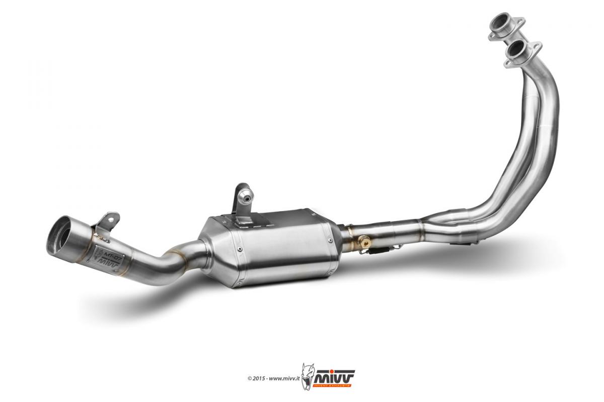

Lo Speed Edge passaggio basso ha coppa carbonio in entrambi i casi... cambia solo la versione del silenziatore: Steel Black o Inox. La differenza sta unicamente nel colore: Inox = grigio e Steel Black = nero... non cambiano i materiali! Infatti sono entrambi in acciaio Inox, cambia solo il colore... lo Steel Black costa un pochino in più dell'Inox... tutto qui  ;)
Hahaha ci mancherebbe  ;)  farai un ottimo acquisto vedrai!!!  :D
Lo sarà!  :lol:
La centralina si autoregola in un range del 4% circa. Senza kat perderai comunque qualcosina ai bassi, ma non rovinerai nulla.
Se vuoi toglierti lo sfizio abbiamo due tuner professionisti nella sezione Convenzioni, Piasini ed ECUBike. ;)
Ciao Spidi! Rispondendo alla tua domanda... E magari anche per chi è interessato... I Mivv vengono testati su banco senza kat in quanto opzionale e removibile... Pertanto... chi fosse malato dei schemini Dyno vedrà i valori di uno scarico de-kat...
Troverai in particolare, che lo Speed Edge in posizione bassa, anche se senza kat non perderà molto... anzi, in basso non dovrebbe perdere praticamente nulla! Questo a differenza dell'Arrow short. Perchè mentre quest'ultimo è nato con collettore lungo e alto e quindi ha una camera più piccola, e ne consegue che perde in basso diventando vuoto... Lo Speed Edge è più "massello ed obeso" proprio perchè nato appositamente per rimanere basso... quindi l'erogazione è buona senza creare buchi di erogazioni anomali e non è necessario alcun intervento al cervello della tua piccola  ;)
In definitiva... vai tranquillo anche senza kat! Non perderà in basso e avrai una bella erogazione!  ;)

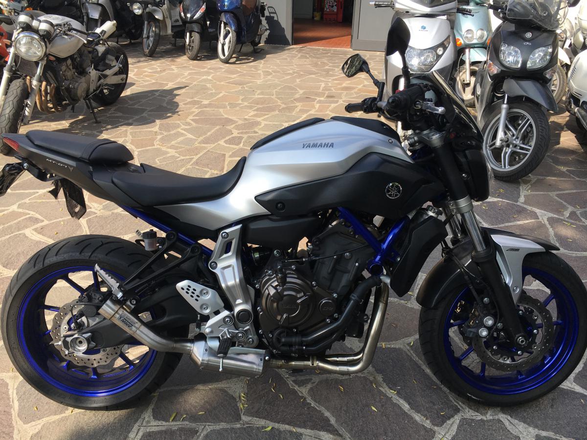

Ciao a tutti,ieri ho montato lo scarico nuovo sulla mia mt-07,della MIVV......che f*****! A livello estetico,secondo me è la migliore,e anche a livello acustico non è per niente male! Dai bassi fino alla coppia è robusto,poi diventa un bel suono non fastidioso!
Eccola:
Y.046.LHX imp.comp. 2x1 inox speed edge alto € 640,00
trim.91083318-65FC-4D14-9954-F5105E4EF24B.MOV
Mi è capitato di sentirlo suonare, e confermo che è un gran bel suonare.
Anche esteticamente devo dire che mi piace... bravo!
Mah, a me la "trombetta" non dice molto, in realtà...
... io avrei segato il cazzillino per tirar fuori un terminale di tipo "underbody" cattivissimo. :003:
