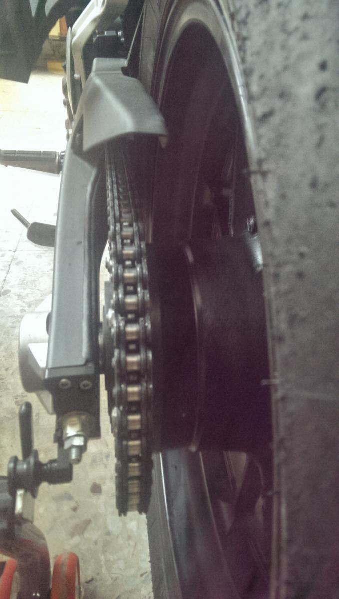

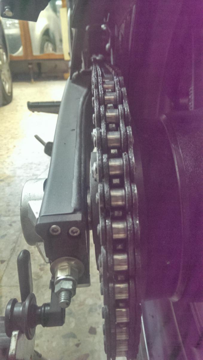

Qualche giorno fa sono andato dal mio concessionario per fare un cambio d'olio, e ho finalmente misurato le misure di corona e catena della MT-09.
Spessore corona 7,3 mm
Larghezza delle maglie all'interno 8,1 mm
Quindi stesse dimensioni della 07...
Strano, io non sento davvero nulla mentre vado, e il mio casco è tutt'altro che silenzioso.. ho confrontato le catene delle mie due moto, effettivamente quella della 07 ha più gioco, ma è anche molto più grossa rispetto all'altra.
Sinceramente su una moto con questo prezzo è un difetto che ritengo "da poco" e per cui, a parer mio, non val la pena fare un reclamo, ma magari la mia situazione è diversa da quella di altri utenti.
Inoltre può essere che faccia questo rumore poichè è stata "adattata" da un'altra moto, dopotutto lo hanno fatto per le nostre pompe del freno e le nostre leve che se non erro son quelle dell'R1 del 2001.
Personalmente al cambio trasmissione monterò una 520 senza o'ring, così da guadagnare qualcosa nello spunto.
Lascio anche due foto se possono esser utili :)
post-3838-0-47693500-1408191220_thumb.jpg post-3838-0-48008200-1408191279_thumb.jpg
