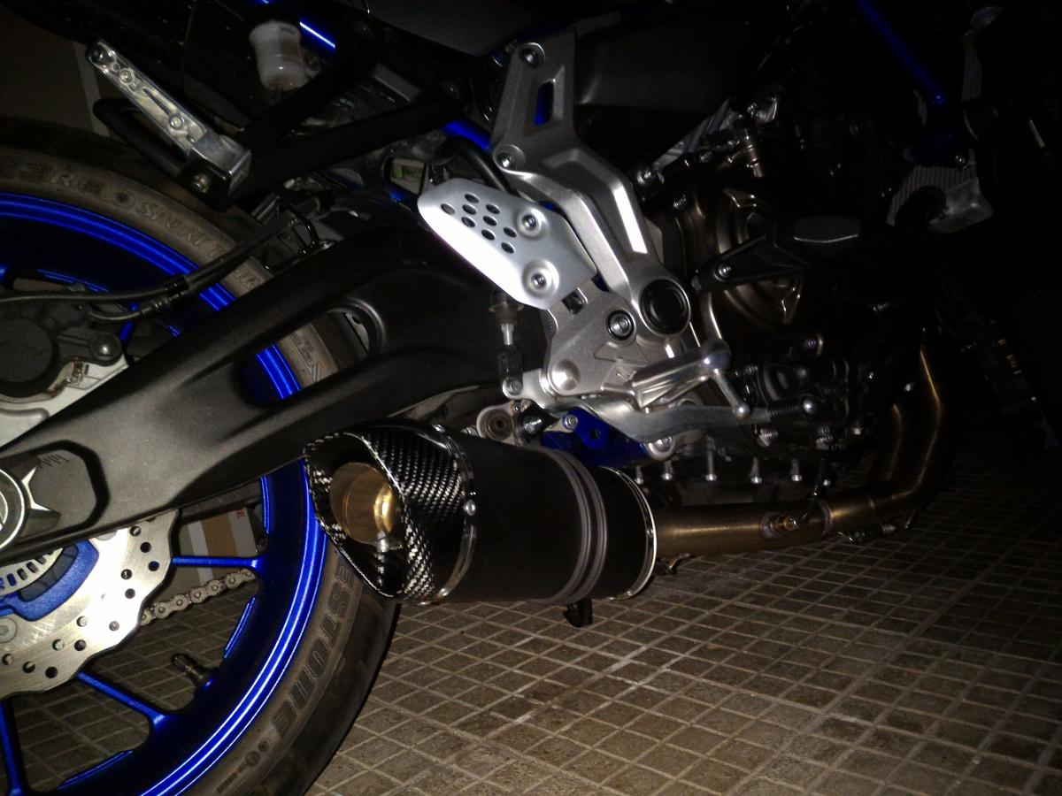

Con immensa gioia, vi informo che sono finalmente riuscito a risolvere il problema. Il rumore della catena è finalmente scomparso! Allego di seguito una foto della modifica effettuata per rendere possibile tale risultato!

What is the brand and model of that exhaust pipe?

@gdpt , it's a Roads Italia, the muffler is the "Special" model.

@gdpt, è un Roads Italia, il terminale è il modello "Special".
