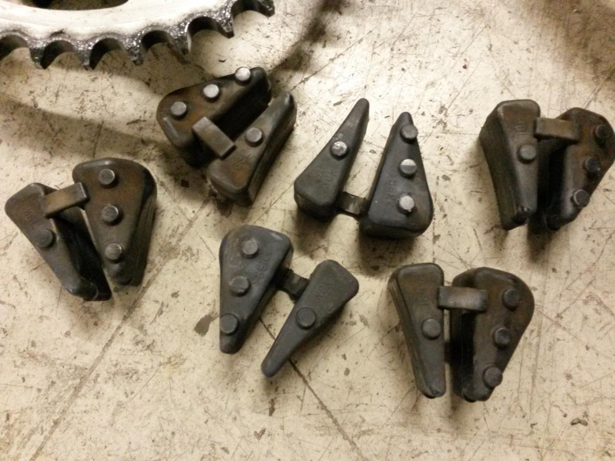

Dunque, tempo fa avevo scritto che al momento del cambio gomme avrei controllato i parastrappi.
Anche se - al cambio gomme - c'è stato l'intoppo del bloccaggio del dado ruota posteriore, ho fatto comunque un foto ai parastrappi.
Il gommista che ha fatto il cambio gomme ha detto che la corona è venuta via senza troppo sforzo, e che i parastrappi non presentano segni di usura strana.
Io li ho presi in mano e non ho notato niente di anomalo, ma non posso certo dire di avere esperienza per quanto riguarda i parastrappi.  ;)
Ecco qui la foto:
Grazie Enrico per il tuo aggiornamento, se mi sarà possibile farò la stessa verifica anch'io ;-)

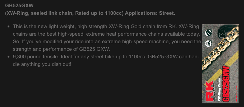

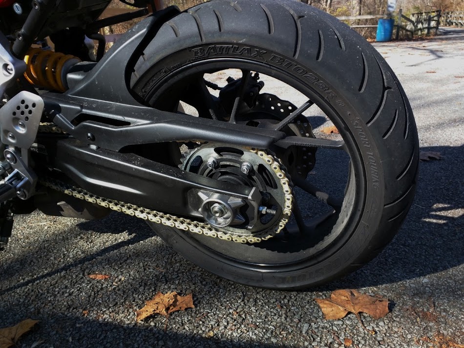

Ho letto poco fa nel forum americano delle FZ-07 che un nostro collega, che aveva la catena rumorosa, ha sostituito la catena originale con una Supersprox 525, mantenendo corona e pignone originali.
I commenti sono: "Sono contento con la nuova catena. Le maglie scorrono in modo più morbido e flessibile, in paragone alla vecchia catena con gli O-Ring. Niente più strani rumori"
La catena è una  RK GB525GXW.
Foto della catena installata dal nostro collega:
...non è una catena economica, ma se si vuole roba buona...  :rolleyes:

@Ronor: l'americano in questione ha lasciato corona e pignone originali, e il rumore E' SPARITO.
Penso che sia una buona notizia.
A questo punto possiamo ipotizzare che anche con una Regina, o una DID, si avrebbero gli stessi miglioramenti riguardo al rumore.
Poi le questioni di scorrevolezza, durata ecc ecc... possono anche variare da una catena all'altra... ma almeno il rumore lo possiamo salutare.
