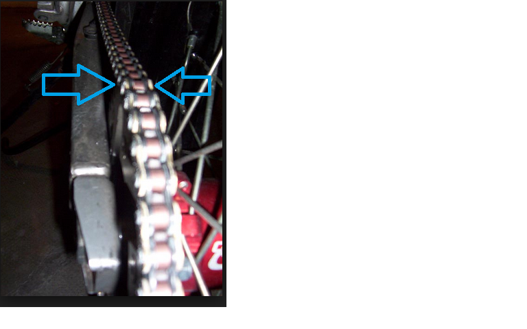

Ciao a tutti, sabato insieme a Ronor siamo tornati alla carica, questa volta insieme, dal meccanico del conce e  siamo riusciti finalmente a risalire all'origine del rumore. Provare per credere !
La foto in allegato, anche se non è della ns moto, l'ho trovata e inserite le frecce in blu per provare a spiegare meglio.
Provate ( chiaramente a motore spento e da fermo) a prendere la catena con pollice e indice proprio li dove ha contatto con la corona e muovetela in senso orizzontale ( dx sx - sx dx )  e scoprirete che fa gioco , parecchio gioco e nel toccare l'interno della maglia con il denti della corona dx-sx-sx-dx- ed eccolo li il famoso trin trin che chiaramente in movimento si amplifica e aumenta proporzionalmente all'allentamento della catena
Ronor che aveva la catena parecchio allentata quindi con maggior intensità, io dopo 300 km dal tagliando dei 1000 con la catena giusta sempre trin trin ma con minore intensità
Comunque in conclusione la causa è dovuta, a detta del meccanico, alla scelta di yamaha dell'abbinamento corona /catena per la ns mt07 che non sembrerebbe all'altezza . E già, su qualcosa per avere quel prezzo si doveva pur risparmiare . O la corona più spessa o una catena più "calzante", adesso non so come spiegare meglio tecnicamente ma questo è il punto.
Il meccanico ha già segnalato il problema al capo area yamaha giusto perchè tutti sono lì a proporre lo stesso quesito . Di fatto sostiene però che non crea problemi alla normale funzionalità tranne che il rumore e che se è vero che durante i primi 1000-1500km è fisiologico l'allentamento della catena per assestamento e si nota di più , dopo dovrebbe normalizzarsi la tensione della catena e seppur rimanendo il trin trin ma in misura minore .
diciamo che a meno che yamaha non decida di sostituire a tutti corona o catena... questo è quanto ragazzi , vorrà dire che dovremmo accettare che da qualche parte doveva pur risparmiare ?

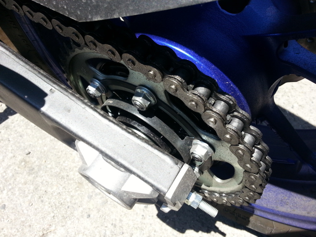

...e questa è la catena di Ronor

Ho controllato la tensione della catena ed è 51 mm, quindi praticamente alla tensione massima, però controllando la catena ho notato che nella parte esterna, quella evidenziata in rosso nella foto, lungo tutta la catena, l'ingrassaggio risulta completamente asportato, mettendo in luce il metallo. Quindi a ragion di logica questa parte tocca da qualche parte, e magari potrebbe essere questo la causa del rumore.
A voi risulta questa cosa?
Domani passo in officina da conce e rappresento il problema e vediamo come mi dicono.
