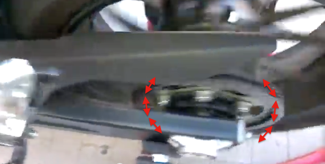

 Sto caricando due video su youtube con la motina sul cavalletto, prima e dopo aver lubrificato la catena, nel secondo il rumore sparisce, ma non si sente proprio niente grazie al vento di catanzaro (infatti qui c'è il proverbio: Trovare un amico è così raro, come un giorno senza vento a Catanzaro).
sempre nel secondo, nella vista dall'alto, si può notare la catena che fa tutto tranne che restare dritta.

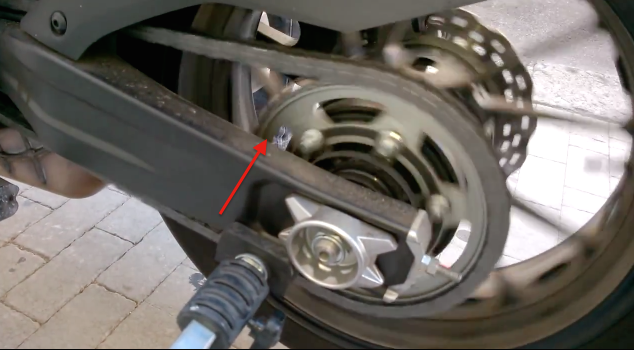

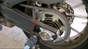

Prova, a motore spento ed in folle, ad avvicinare la punta di una matita verso la corona, appoggiandola dove ti indico nella foto (1a immagine).
Fai girare la ruota, e vedi se la matita disegna una traccia regolare e se è effettivamente un cerchio.
Se la traccia non è regolare, vuol dire che il movimento della corona (o dell'intero gruppo corona + ruota) non è "in asse" con il forcellone.
Quale potrebbe poi essere il motivo mi è impossibile prevederlo, ma almeno puoi verificare questa cosa.
Nel secondo video, quando inquadri la catena da sopra si vede che fa un movimento "su e giù" rispetto alla guida (quella in gomma che sta sul forcellona).
Il movimento è regolare, e ha andamento sinusoidale, il che fa pensare ad un qualcosa che, regolarmente ad ogni rotazione della ruota, fa muovere l'asse della corona in un senso o nell'altro (vedi 2a immagine). Penso che sia più probabile un problema "dietro", piuttosto che al pignone, considerando la frequenza dei movimenti rispetto al numero di rotazioni.
